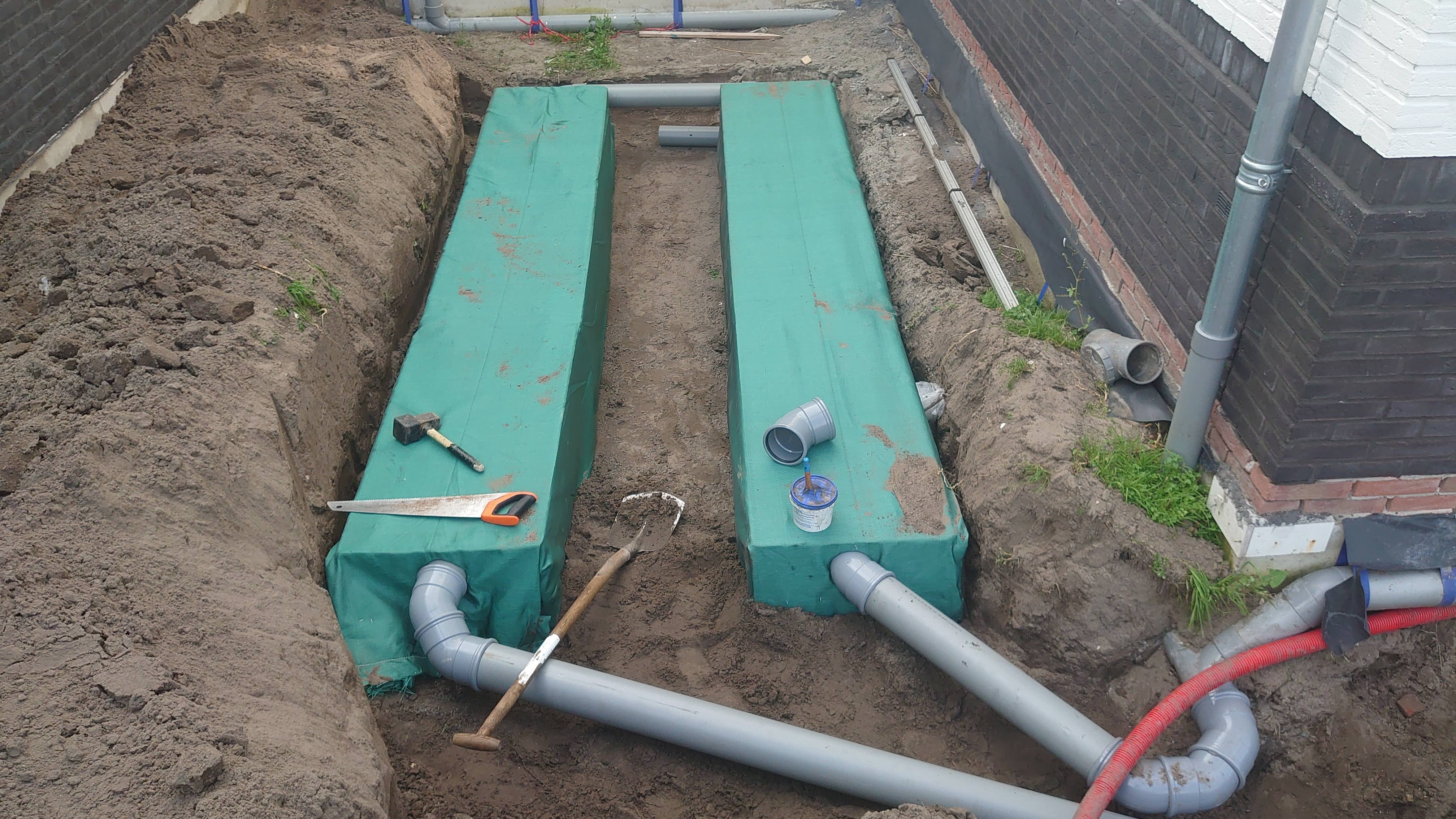

Beste tweakers met bouwkundige kennis,
Met een aantal buren zitten we met het volgende probleem: onze huizen (twee onder een kap) zijn begin dit jaar opgeleverd. In de kruipruimtes staat sinds oplevering eigenlijk altijd water. Bij sommige bewoners stond dit water bijna tot aan de deksel van de kruipruimte. Bij een recente meting stond het bij ons op zo’n 20 centimeter. Een aantal buren heeft daarnaast last van verzakkingen van het straatwerk: denk aan sinkholes op de oprit of bij de waterafvoer. (Wij hebben hier overigens gelukkig geen last meer van sinds wij een verzakking met zilverzand hebben opgevuld.) Wel merken we dat de tuin nog erg drassig is na een flinke regenbui. Dit is iets wat bij alle tuinen lijkt te spelen. Ons vermoeden is dat er klei-achtige grond is gestort door de aannemer.
De aannemer is na flink veel mailtjes en belletjes van mijn buren met een oplossing gekomen. De oplossing is echter niet onderbouwd en men kan/wil niet met een onderzoeksrapport komen. Sommige buren neigen naar het “toch maar doen, want waarschijnlijk komt men toch met niets beters.” Ik merk echter dat ik zelf met zeer veel twijfels zit. Ik ben benieuwd hoe jullie tegen onderstaande kijken:
-Men wil de infiltratiekratten onder de oprit weghalen. Het idee is dat het water dan direct de straat op stroomt bij een flinke regenbui. (Het project is overigens niet aangesloten op de hemelwaterafvoer.) Ik vraag me af of dit nu echt ideaal is als dit bij meerdere huizen gebeurt i.v.m. bevriezingen en overbelasting van de straatkolken?
-Men wil de overgang tussen de fundatiebalk en de begane grondvloer aan de achterzijde van het huis voegen. Het idee is dan denk ik dat er via die route geen water meer de kruipruimte instroomt. (Er wordt overigens niet over de voorkant van het huis gesproken, wat ik dan wel weer bijzonder vind.) Waar mijn zorg zit: kan er door het voegen een geluidsbrug tussen de woningen ontstaan? Op dit moment delen wij volgens mij alleen de fundering met de buren. Ons is door de bouwer in elk geval verteld dat de woningen als “vrijstaande” huizen zijn gebouwd. (Zo zie je ook buiten een kier tussen ons huis en het huis van de buren.) Ik zou het uiteraard enorm vervelend vinden als er door deze oplossing contactgeluid ontstaat. Is dit een terechte zorg?
TLDR: Helpen de door de aannemer geboden opties (voegen van overgang tussen de fundatiebalk en de begane grondvloer en het weghalen van infiltratiekratten onder de oprit) om het water in de kruipruimte te verminderen en eventuele verzakkingen tegen te gaan? Of veroorzaken ze andere of meer problemen (o.a. kans op contactgeluid en bevriezingen wegdek?)

Nee de kratten zijn juist bedoelt om een buffer te zijn voor het in het riool gaat (waarschijnlijk verplicht bij de vergunning).
Tegenwoordig maken ze de begane grondvloer vrij luchtdicht dus is vocht niet echt een probleem.
De straatkolken, als ze nieuw zijn, zijn waarschijnlijk ook infiltratie kolken/buizen. Dan staat je straat dadelijk blank. En in het ergste geval moet je de infiltratie kratten weer terug plaatsen. Lozen op straat is volgens mij niet toegestaan volgens het bouwbesluit.
Onder/In je kruipruimte ligt meestal een laag wit zand, wat aardig waterdoorlatende is.
Dus of het water kan niet weg, want er ligt iets van klei onder. Of je grondwaterstand is gewoon zo hoog dat het water nergens heen kan.
In geval 1 kun je kijken naar drainage. Ook kun je gaten boren door de kleilaag naar een grondlaag die wel doorlatend is.
In geval 2 is het probleem niet zelf op te lossen en zul je de gemeente/waterschap moeten betrekken.
Je kunt in je kruipruimte ook een drainage buis leggen, die richting de infiltratie kratten brengen en dan onder de infiltratie kratten in de grond boren totdat je een laag hebt waarin je het water kwijt kunt.

Ik zou de kratten niet volledig verwijderen, maar er een overloop in maken. Als de kratten volledig vol raken, kan het overtollige water worden afgevoerd naar het riool. Dit kan bijvoorbeeld via een put waarin, enkele centimeters onder het deksel, een afvoer naar het riool is geplaatst. Wanneer de grond volledig verzadigd is, wordt het water zo alsnog naar het riool afgevoerd.
Een mogelijke betere oplossing is om zo'n put langs de gevel te plaatsen, bij de kruipruimte. Vervolgens moet je ook alle doorvoeren in de kruipruimte waterdicht maken.

  • pjot1
@SilentScribe
Ik heb toch een paar vragen.
Je geeft aan dat je infiltratiekratten onder je oprit hebt liggen. Zijn hier ook de regenpijpen op aangesloten? Of dienen deze voor je bestrating?
Ik vind het vreemd dat ze niet aangesloten zijn op het riool. Met de buien van tegenwoordig kan de grond het ook echt niet aan.
Hier een foto van hoe ik ze bij iemand heb aangelegd.
Afbeeldingslocatie: https://tweakers.net/i/9AMfzuIgg4gCBi3l3wylPBY3I24=/fit-in/4920x3264/filters:max_bytes(3145728):no_upscale():strip_icc():strip_exif()/f/image/RYOvRa5DyJ4hTXGGmvFp7pLJ.jpg?f=user_large
Hwa, komt rechts binnen, wordt het teveel dan stroomt deze over op de linker en wordt dat teveel dan gaat het water het riool in.
De aannemer en de gemeente moeten op de hoogte zijn (geweest) van de grondwaterstanden en hadden hierop dus maatregelen moeten treffen. Mijn inziens is het dus fout gegaan bij de bouw en had als eerste de kratten moeten aansluiten op het riool.
Verder kan je denken aan drainage langs je huis die je in worteldoek in een bed van schelpen legt omhuld in drainagezand. Deze kan je aansluiten op de kratten (als die zijn aangesloten) of rechtstreeks op de hwa.
Ook klinkt het alsof het bij de aanleg van de tuin ook fout is gegaan. Grondwerk is de basis voor een goede tuin. Dus geen klei. Er had grondverbetering toegepast moeten worden afhankelijk van de beplanting. Voor gras zo'n 20 cm, vaste planten 30/40cm en bomen 70 tot 80cm. Hierdoor krijg je een goede voedzame grond waarbij bodemleven inkomt en water kan opnemen en vasthouden itt klei.
  • SilentScribe
  • Registratie: December 2024
  • Laatst online: 09-03-2025
pjot1 schreef op zondag 22 december 2024 @ 12:11:
@SilentScribe
De regenpijpen zijn aangesloten op de kratten. Het overstortniveau van de kratten ligt volgens het rapport op dit moment op het maaiveld. (Het komt bij hele heftige regenbuien nu uit een put omhoog en loopt dan de straat op richting de kolken.) Het rapport adviseert om het overstortniveau te verlagen tot aan de bovenkant van de kratten. Dit is dus echt een behoorlijk stuk lager. Het rapport adviseert daarnaast om dus een directe leiding met de wadi aan te leggen of een ringleiding waarbij het water wordt geloosd op de wadi of de HWA.
De gemeente is volgens andere bewoners heel erg terughoudend geweest met aansluiten op het riool.
Wat betreft de tuinen: de hovenier heeft bij ons omgespit en de aarde verrijkt met teelaarde. Dit was volgens het bedrijf voldoende, maar achteraf gezien had ik het liever willen laten afgraven ja. Nu moet ik zeggen dat alle beplanting bij ons tot nu toe wel goed lijkt aan te slaan. We hebben ook bodemverbeterende wormenmix toegepast, dus wellicht heeft dat ook geholpen. Ik ben in elk geval erg benieuwd naar het voorjaar. :)
