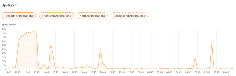

In de home pagina van de fritzbox geeft het mijn te halen snelheid aan.
Afbeeldingslocatie: https://tweakers.net/i/SXMmiV8phbac5nNuJZHsgyP6jUw=/fit-in/4000x4000/filters:no_upscale():strip_exif()/f/image/LX5Pps6azOVlVp6DRZsUbFoX.png?f=user_large
Als ik daarna wat statistieken bekijk vanuit de fritzbox zie ik dus dit:
Afbeeldingslocatie: https://tweakers.net/i/YHtBKNvvGQL6ViWM6ol6QeODnZ0=/800x/filters:strip_exif()/f/image/mV2nYdctLlKYLvxTebAf0vuR.png?f=fotoalbum_large

Je aansluiting naar de wijkkast is zo te zien het issue niet.
Die verbinding traint zo te zien in op de maximale snelheid van het profiel van 100/30. Je kan met die fritzbox nog eventueel zien hoeveel lijnfouten (CRC of FEC) er optreden.
Er gaat ergens iets fout onderweg, dat zal Odido met KPN moeten uitzoeken.
Probeer een topic aan te maken bij het Odido forum en leg uit wat je allemaal uitgezocht hebt. De medewerkers daar weten vaak meestal wat meer dan aan de telefoon en kunnen het verder binnen de organisatie aankaarten.
Als je het bij Odido laat uitzoeken, sluit dan wel hun eigen modem aan, anders gaan ze daar weer moeilijk over doen qua ondersteuning.

https://community.odido.n...-snelheid-400-mb-s-371647
Je bent niet de enige met problemen bij Odido, zie screenshot van mij op de community. Ik heb niks meer over van mijn upload op glas.
