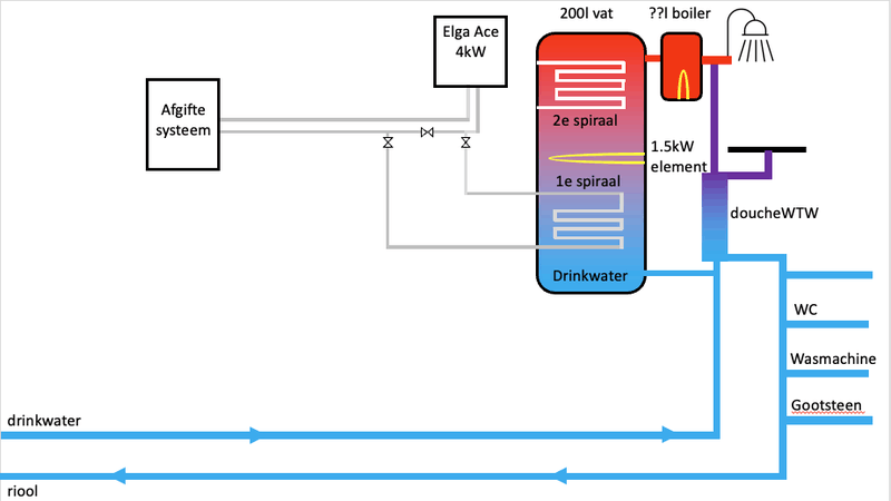

Even wat achtergrond - 3 jaar geleden is bij mij een hybride warmtepomp geïnstalleerd, een Elga Ace 4kW. Deze werkt prima, en verwarmt het huis ca. 90% van de tijd. Voor de rest gebruik ik een airco als bijverwarming. De Elga wordt op de warmste dagen ook gebruikt om te koelen i.c.m. Jaga convectoren met fans.
Om van het gas af te gaan moest alleen nog een oplossing bedacht worden voor het sanitair warm water (SWW). Ik was wel gecharmeerd door de HeatCycle van DeWarmte die warmte terugwint uit afvalwater. Dit systeem gebruikt een water-water warmtepomp om de warmte uit het afvalwater te koelen tot iets boven het vriespunt en daarmee het SWW te verwarmen tot 55 graden. Dit gebeurt indirect in een RVS boilervat van 200l met daarin een flinke spiraal, daarnaast is er in dit vat nog een extra spiraal aanwezig voor aansluiting op b.v. een zonneboiler. De HeatCycle is ook aangesloten op de retour naar de warmtepomp voor eventuele ondersteuning van het CV-circuit. Dit heb ik eigenlijk nooit gebruikt, maar de aansluitingen zitten er wel al. Dit is het schema van de huidige situatie:
Afbeeldingslocatie: https://tweakers.net/i/BNMfLPM9z7rHCRrTwlQkP7KCTEQ=/800x/filters:strip_exif()/f/image/L5oXqsKHCwcUMT4Z5bIpHc4H.png?f=fotoalbum_large
Dit heeft ongeveer een jaar goed gefunctioneerd, maar gaf de laatste maanden in onze situatie toch problemen. DeWarmte kreeg deze niet hersteld en stelt nu voor om de HeatCycle te verwijderen. Nu moet ik alleen op zoek naar een andere oplossing voor het SWW. Ik wil dit graag duurzaam doen - dus liefst niet 100% COP1 met een elektrische boiler, en dat zou eventueel kunnen met een warmtepompboiler. Alleen, een van de redenen dat ik destijds gekozen heb voor de Heatcycle is dat de locatie van de installatie naast een slaapkamer is - geluid is dus een issue. Ik zat daarom te denken om de Elga Ace te gaan gebruiken voor een gedeelte van de warmwater-bereiding, en dan zeker in de winter. In de zomer heb ik ruimschoots overschot van de zonnepanelen en vind ik COP1 ok. Het idee is om in ieder geval de onderste spiraal van het boilervat aan te sluiten op de warmtepomp - in serie met het afgiftesysteem, daar zijn de aansluitingen ook al voor aanwezig. Daarmee zou dan het koude drinkwater voorverwarmd worden tot ca.30 graden (de Elga draait vrij continue rond deze temperatuur) in het boilervat. Daarnaast zou ik een kleine elektrische boiler in serie met het boilervat willen zetten die van 30 naar 60 graden verwarmt. Om toch wat van de warmte uit het afvalwater terug te halen wil ik bij de verbouwing van de badkamer binnenkort ook een doucheWTW gaan plaatsen.

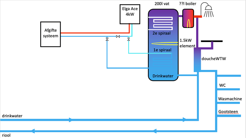

De situatie in de winter wordt dan:
Afbeeldingslocatie: https://tweakers.net/i/m9Qg343m9uBTGNB8dDnp338UzwQ=/800x/filters:strip_exif()/f/image/matENtO0dIv4QQBaTGra89HL.png?f=fotoalbum_large
En in de zomer:
Afbeeldingslocatie: https://tweakers.net/i/B6nA99K-yQCWy8GGnJE2zas1fg8=/800x/filters:strip_exif()/f/image/MFg70kQDUnfbWwGa0SAvN8qe.png?f=fotoalbum_large
Mijn vragen:
- Heeft iemand hier al ervaring met een dergelijk systeem, en bevalt dat een beetje?
- Het retourwater naar de warmtepomp wordt door deze opzet extra afgekoeld - maar wel afhankelijk van de SWW-vraag van dat moment - geeft dat problemen met de werking van de warmtepomp?
- Zou dit ook in de zomer kunnen werken? Dan moet er wel een aansluiting bijkomen op de aanvoerleiding vanaf de warmtepomp zodat het warme water niet door het huis stroomt.
- Zijn er misschien betere oplossingen te bedenken?
Ik snap dat deze situatie vrij specifiek is, omdat er dus zowel een hybride warmtepomp aanwezig is, als een boilervat met spiralen die juist bij een full-electric warmtepomp zou passen.
De Elga Ace vervangen door een FE warmtepomp is wat mij betreft geen optie. Ik ben erg tevreden over de Elga, en deze is pas 3 jaar oud.

Ik ben bang dat je problemen gaat krijgen met defrosts. Als de SWW boiler koud is (net gedouched met z'n allen) en er komt dan een defrost, heb je volgens mij niet genoeg warmte hiervoor. Of de Elga moet hiervoor een verwarmingselement hebben (ik ken de Elga niet).
Een DoucheWTW is trouwens wel een goed idee. Wij besparen hiermee ca. 50% per douchebeurt.
Wel een goed punt inderdaad, misschien dan toch simpel het boilervat ook gewoon als boiler houden met het bestaande element. Alleen best een groot vat om op 50-60 graden te houden met COP1. De doucheWTW is dan wel een must wat mij betreft.
