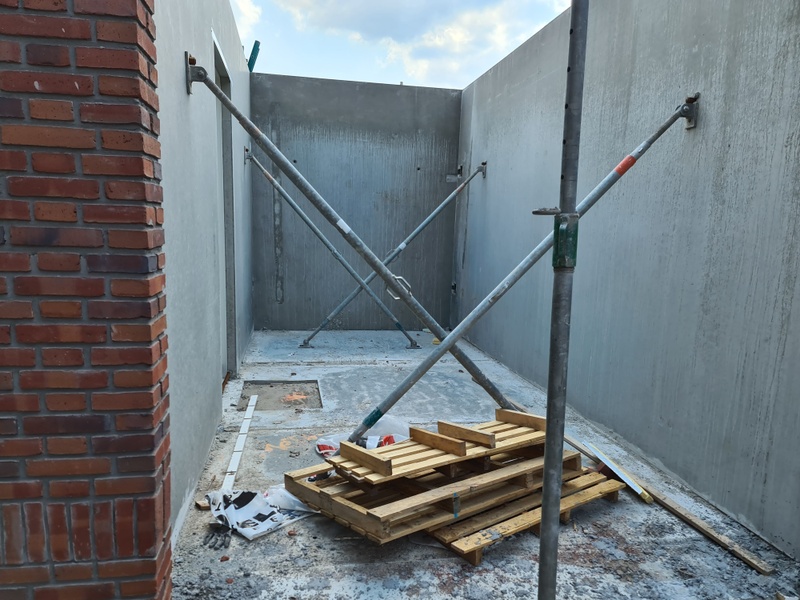

Hierbij wat foto's. Hoop dat dit meer inzicht geeft in de situatie.
Als je goed kijkt, zie je twee bevestigingspunten boven op de betonwanden. Daarnaast zitten er geen leidingen in de betonwand.

Nu met foto..Afbeeldingslocatie: https://tweakers.net/i/CJwH-fARROXltKu0nJBGxineO4g=/fit-in/4920x3264/filters:max_bytes(3145728):no_upscale():strip_icc():strip_exif()/f/image/OkTVBmXxcZeG3pO6wA6GjhzF.jpg?f=user_large
Afbeeldingslocatie: https://tweakers.net/i/lItUUnA9AEBbBjeolfYeGR8i_Fw=/800x/filters:strip_icc():strip_exif()/f/image/mA1m7ZnElUZBeBAvK3jYfHMX.jpg?f=fotoalbum_large
Afbeeldingslocatie: https://tweakers.net/i/2ufmQwUJNwshQ8XS4C6LVhmXOgc=/800x/filters:strip_icc():strip_exif()/f/image/4VRch6vcGEjXltRD5QD7zdkQ.jpg?f=fotoalbum_large

welke wand wil je welke kant op wieberen?, het lijken mij constructieve wanden waar het dak op rust, dus zou er niet zomaar de slijptol inzetten...
  • Ivobekker
  • Registratie: December 2024
  • Laatst online: 01-04-2025
De wand met de deur.
Ik neem aan dat er een balk dient te komen om de dak te ondersteunen.

Heel je dak rust op die betonnen wand, dat krijg je echt niet verplaatst.
Afbreken en met een houtenconstructie uitbreiden

LOL, ik dacht aan wat gekoppelde kleine paneeltjes (6x3m2 zoals OP schreef) en toen kwamen de foto's...
Nee, nee en nogmaals nee, en om misverstanden te vermijden nogmaals nee.
  • Gotenx
  • Registratie: Augustus 2022
  • Laatst online: 19-10 21:27
Dit is geen 6x3m² dit is 6x3=18m² betonwand.
Het is vast wel mogelijk om hier wat mee te doen echter zal er wel een serieuze staalconstructie met bijbehorende kosten aan te pas komen. Een uitbreiding d.m.v. een houten constructie en dan het huidige deurgat een stukje te vergroten zal je portemonnee een stuk fijner vinden waarschijnlijk. De buitenzijde van een houten constructie kan je ook gewoon afwerken met een gemetseld muurtje! De binnenzijde kan je dan in houten platen houden, lekker makkelijk ook om wat op te hangen dan boven een werkbankje of dergelijk :-)

Dat wandje weegt ongeveer 4300 Kg bij 10m dikte, ik wens je heel veel plezier om die op te schuiven en vraag mij serieus af hoe je dat voor je zie?

Het ding zit vast en is te zwaar en zo te horen ook nog onderdeel van de dakconstructie. Dus zelfs als je wat voor je dak regelt en je er zeker van bent dat de wand op zijn nieuwe plek voldoende steun vind krijg je het niet van zijn plek. En mocht je dat wel voor elkaar krijgen ben ik bang dat het ding eerder omvalt dan verplaatst wordt.

Als de zware kraan de betonmuur probeert los te takelen zal de muur hoogstwaarschijnlijk los schieten en naar alle kanten bewegen die als een sloopkogel jou en je huis sloopt.
De uitbouw buitenmuur is dus al gemetseld, metsel dan (ik bedoel lijm) met grote Ytong blokken de nieuwe binnen muur en een deel van de achterzijde, kun je gelijk wat stopcontacten en schakelaars er in zetten.
Met een nieuwe (stalen) ligger (waar nu nog de betonnen muur staat) ondersteun je het dak en hou je de overige dragende delen van het dak compact.
