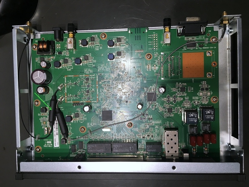

Ben van plan wat te modden aan dit modem maar stuitte gelijk al op een probleem.
Wilde nieuwe coax en chassis delen er aan solderen zodat al mijn kabels, pluggen en antennes gebruikt kunnen worden.
Kan iemand mij uitleggen wat dit voor onderdeel is en wat het doet aub?
- zie foto
Afbeeldingslocatie: https://tweakers.net/i/4cFTmHDCCqnarfjUN9-pWl3hKXE=/800x/filters:strip_icc():strip_exif()/f/image/OhiMv0uJi3FErSQmxzrXmBSX.jpg?f=fotoalbum_large
Modem is een Zyxel SBG-3500.
Is het een weerstand, spoel of geheel iets anders?
Dit zou mij heel erg helpen, bedankt alvast.

Bedankt voor de vlotte reactie.
Dan zou het voor ontstoring zijn dan?
En hoe belangrijk zal het voor mij wezen, het zal er niet voor niets op zitten.
Als ik een nieuwe coax er op soldeer kan ik de oude ferriet niet gebruiken, dan zou ik die kabel beschadigen en niet in originele staat terug kunnen brengen.

Zie net je link naar een dergelijke kabel, dat is dan duidelijk wat het is, bedankt.

Dat soort ferrietkernen worden vaak geplaatst als een apparaat net niet aan de eisen voor storing etc voldoet.
Eigenlijk werkt alles prima zonder.
Overigens kan je ze er zo afschuiven als je de kabel losgesoldeerd hebt, het is gewoon een buisje van ferriet op zijn plek gehouden met een krimpkousje.
Overigens snap ik niet helemaal je doel, de coaxen gaan al naar normale rp-sma chassisdelen, wat wil je eraan solderen dan?

Ja ok, het ferriet verhaal gaat dus geen probleem opleveren, als ik ze er af kan schuiven is dat helemaal ideaal.
Heb hier nog andere modems en antennes en die zijn allen met tnc aangesloten, dan kan ik alles uitwisselen voor eventuele testjes enz, zodoende.
