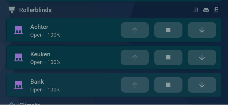

Dit zijn de rolgordijnen die ik gebruik:
https://www.hornbach.nl/p...innen-40x190-cm/12211133/
Deze heb ik in 3 maten hangen, 1x 110, 1x120 en 1x 190 uit mijn hoofd.
Dit zijn de standaard gordijnen, met hand bediening.
Deze heb ik later geupgrade door deze toe te voegen:
https://www.hornbach.nl/p...d_reco_slot_1-MATERIAL_hb
Dit werkt samen met deze intergratie:
https://www.home-assistant.io/integrations/motionblinds_ble/
Hier heb ik later nog de wifi bridge aan toegevoegd:
Deze werkt dan weer samen met deze intergratie:
https://www.home-assistant.io/integrations/motion_blinds/
Zoals je hier ziet kunnen er een hele hoop andere merken aan gekoppeld worden.
Om het af te maken heb ik nadien de rolluiken nog voorzien van geleide strips:
https://www.hornbach.nl/p...90cm-2-stuks-wit/5517820/
Afbeeldingslocatie: https://tweakers.net/i/L04A3HctbA80CEe8i-Id1Si3d4w=/fit-in/4000x4000/filters:no_upscale():strip_exif()/f/image/AV58bsS8IrDd2JcZ1jUvRJlX.png?f=user_large
Afbeeldingslocatie: https://tweakers.net/i/0r0keCxRzIEEtTLxCeh4OFB9xh4=/800x/filters:strip_exif()/f/image/LWF60GOwQnNzmvjdJDq4RiL7.png?f=fotoalbum_large
Afbeeldingslocatie: https://tweakers.net/i/MNCwG_OTQY0fUq_6ZQz9J3rUWfs=/800x/filters:strip_exif()/f/image/cgrw8sgo7hRDhsSqjrxz5Q9S.png?f=fotoalbum_large
Je hebt nog wel de motionblinds app op je telefoon nodig, dit om de motoren te koppelen aan de bridge, de bridge aan je wifi en de begin/eind/favoriete posities vast te stellen.
Ook stel je hier de motor snelheid op een van de 3 standen in.
In principe kun je na intergratie in HA de app verwijderen en HA gebruiken om te bedienen, automations re maken op basis van de stand van de zon/tijd/deur sensor of wat je maar wilt.
Oja!
Ook heb ik de plastic gewichten welke onderin de rol gordijnen zitten, vervangen door draadeindes op maat. De motor is sterk genoeg voor dit extra gewicht, en hij rolt dan met een stuk smoother en strakker in de rails.
[ Voor 38% gewijzigd door John Doos op 12-08-2025 08:13 ]

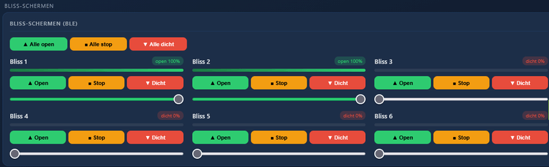

Het is gelukt.
Afbeeldingslocatie: https://tweakers.net/i/un6x76N3Ib-SnmD2ypXfY9OcOuE=/800x/filters:strip_exif()/f/image/yk4SdhdRDb3Ubr0lMyI2LLDi.png?f=fotoalbum_large
Hoe heb ik het laten doen.
- Op een RPI3 de repository downloaden.
- Claude code opdracht gegeven alles voor mij te regelen.
- Extra menu aanmaken in mijn dashboard.
- Klaar (nog geen 30 minuten werk)

1. Benodigdheden:
- een Pi met Bluetooth (BlueZ, standaard aanwezig);
- een MQTT-broker (bijvoorbeeld Mosquitto);
- Go 1.26 of nieuwer. De Go uit apt op Raspberry Pi OS is te oud, dus haal de arm64-versie van go.dev, of gebruik de container (stap 3).
2. MAC-adressen vinden: doe bluetoothctl scan on. Bliss-motoren heten HD… (bijvoorbeeld HD1300) of kijk op de stickers van de motoren.
3. Installeren:
go install github.com/viggfred/blissble/cmd/blissha@latest # de MQTT-bridge
go install github.com/viggfred/blissble/cmd/blissctl@latest # optioneel: handmatig testen
blissctl -mac AA:BB:CC:DD:EE:01 # daarna: open, pos 50, status, quit
Wil je liever een container? De README beschrijft podman/docker met -v /run/dbus/system_bus_socket:/run/dbus/system_bus_socket:ro.
4. Starten: blissha -config blissha-config.yaml. Voor autostart maak je er een systemd-service van.
blissha-config.yaml (geanonimiseerd)
mqtt:
broker: tcp://192.168.1.10:1883
client_id: blissble-rpi
# discovery_prefix: homeassistant # standaard, alleen voor Home Assistant
# base_topic: blissble # standaard prefix voor commando/state topics
# Verbind alleen op aanvraag (spaart BT-resources met 6 screens op 1 adapter)
poll_interval: 10s
idle_disconnect: 30s
# Locatie voor zon-automatisering (optioneel, hier uitgeschakeld)
# location:
# latitude: 52.37
# longitude: 4.90
# timezone: Europe/Amsterdam
blinds:
- name: Screen 1
mac: AA:BB:CC:DD:EE:01
device_class: shade
invert: false
- name: Screen 2
mac: AA:BB:CC:DD:EE:02
device_class: shade
invert: false
- name: Screen 3
mac: AA:BB:CC:DD:EE:03
device_class: shade
invert: true # open/dicht stond omgedraaid
# Screen 4 t/m 6 idem, met de eigen MAC-adressen
Wat de instellingen doen
- poll_interval: hoe vaak de bridge de stand van elk scherm uitleest. De motor meldt zijn stand alleen als er verbinding is, dus dit bepaalt hoe snel een bediening met de afstandsbediening zichtbaar wordt.
