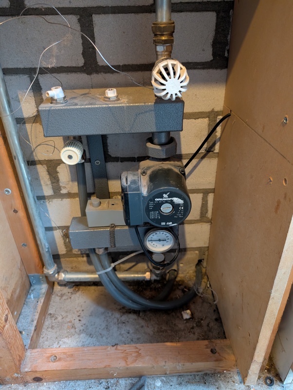

Mijn vloerverwarming in de keuken werkt niet, in de woonkamer zit op een aparte installatie en deze werkt wel. Ik heb al aan een aantal knoppen gedraaid maar geen verandering.
Iemand tips waar het aan kan liggen?
Zie foto voor de installatie.

Afbeeldingslocatie: https://tweakers.net/i/791yWyqKbvCqTlhKKD37VUaLvZo=/x800/filters:strip_icc():strip_exif()/f/image/dci5UngaveDucT7Z6PJdO77C.jpg?f=fotoalbum_large

Wordt de aanvoerleiding wel warm?

Ja die wordt wel warm

Soms zit de pomp vast na een jaartje niet gebruiken. Schroevendraaier er tegenaan houden, dan voel je vaak of ie draait (zachtjes trilt). Zo niet, of niet zeker: dikke schroef op de midden er even afdraaien en met een schroevendraaier voorzichtig erin peuren en kijken of je de pomp kunt draaien. (Stroom er even af). Vaak is dat genoeg om hem weer op gang te krijgen.

Geprobeerd maar lijkt nog hetzelfde te doen, via de slang links onder loopt er wel warm water maar via rechts niet terug heb ik het idee.

Da's mooi toch, dan geeft de slang de wamte aan de vloer, want het water komt koud(er) terug ?
Wat verwacht je, is maar een 1 groeps VV, dus kleine oppervlakte verwacht ik.
Waarschijnlijk liggen de slangen diep(er) in de smeervloer ipv erin gevreesd, dus duurt het lang voordat de vloer opgewarmt is en je warmte 'voelt'.

Thanks, stel hij is morgen nog niet warm. Andere oorzaken waar het aan kan liggen? Verstopping in de slang? Aangezien de invoer wel warm wordt

Thermostaatknop die vast zit en dus maar klein beetje water doorlaat?
