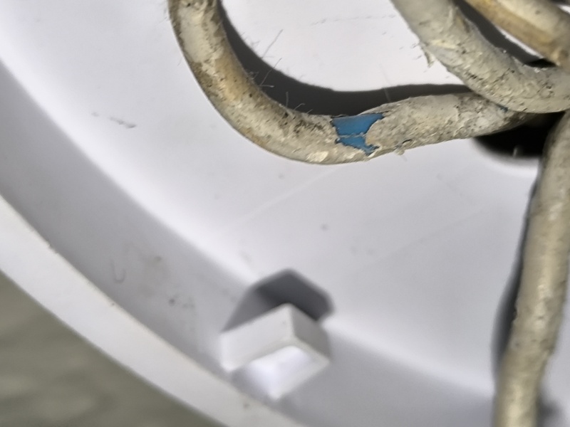

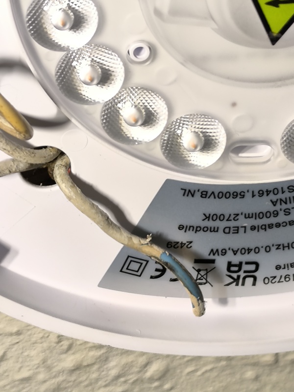

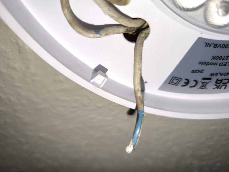

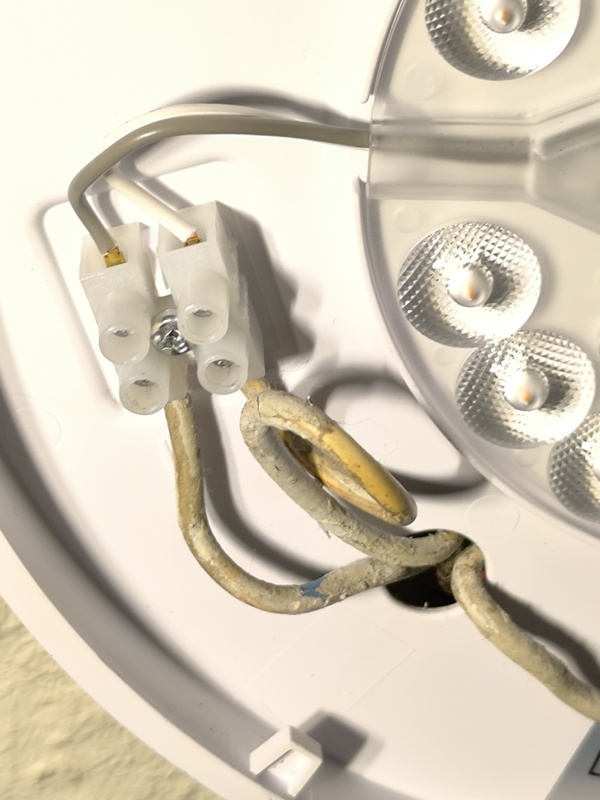

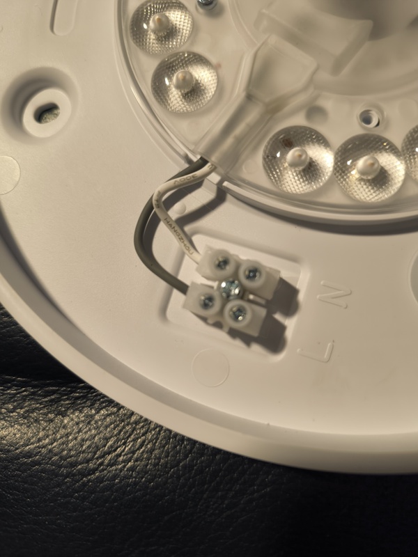

Hallo,
Iemand ik ken heeft een philips led moire van 6 watt aangesloten. Echter werken de lichten in mijn wc, gang, keuken en stekkers in de keuken niet, er zit geen stroom op, wat is er mis gelopen? Tijdens de lamp aansluiten zaten er 2 aansluitmogelijkheden in. De L aansluiting en De N aansluiting maar GEEN O aansluiting. We verstaan ons er niet aan. De lamp werkt met aan en uit schakelaar maar de andere lampen doen niets. Heel bizar. Hopelijk kan iemand ons helpen want na veel opzoek werk hebben we tot heden nog altijd niets gevonden.
Zie foto's:

Haal de draden van deze nieuwe lamp eens los en zet daarna de stoppen en aardlekschakelaars weer aan?
Is dit BE of NL?

Naar het schijnt, betekenen de kleuren van de draden niks in een oud huis.
https://www.bouwinfo.be/b...it-in-de-jaren-50.257619/
Vermoedelijk heb je de lamp nu aangesloten tussen een schakeldraad en een aardedraad. De schakeldraad is goed, de aardedraad niet. In plaats van de aardedraad moet je de nuldraad aansluiten. Dat zou dan de loshangende draad zijn.
Als je doet wat Juup zegt, kan je de schakeldraad herkennen met een spanningszoeker. Die draad mag weer op de lamp. Schakeldraad op L, nuldraad op N.

Lijkt erop als ik die afgeknipte bedrading zie dat die ene loshangende blauwe draad, samen met de andere blauwe draad aangesloten moet worden.
De niet werkende lampen/stopcontacten hebben geen N nu.
Wel beetje vreemd om dit zo achter te laten.
