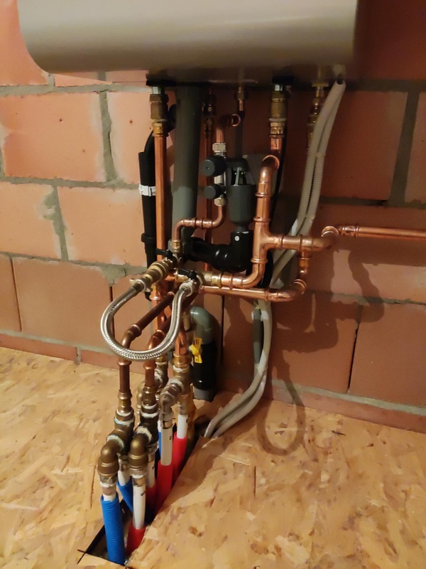

Beste tweakers,
Ik ben onlangs eigenaar geworden van een vrij recent huis (2017) met centrale verwarming op gas en radiatoren. Tot nu toe ben ik enkel elektrische verwarming gewend, dus dit systeem is volledig nieuw voor mij. Hoewel ik nog niet veel kennis heb, vind ik het interessant en wil ik er graag meer over leren.
Ik heb gemerkt dat sommige radiatoren niet volledig warm worden. Na wat opzoekwerk begrijp ik dat dit mogelijk te maken heeft met lucht in de leidingen en dat ik ze moet ontluchten. Vermoedelijk is dit de laatste jaren niet gebeurd, dus ik wil dit zelf graag aanpakken.
Mijn CV-ketel is een Itho Daalderop Cube One met een expansievat. Het ontluchten lijkt me redelijk duidelijk, maar ik lees/hoor overal dat de druk (bar) in het systeem voldoende moet blijven. Momenteel staat deze op 1,5 bar. Als de druk te laag wordt, moet ik de ketel bijvullen, maar hier loop ik vast.

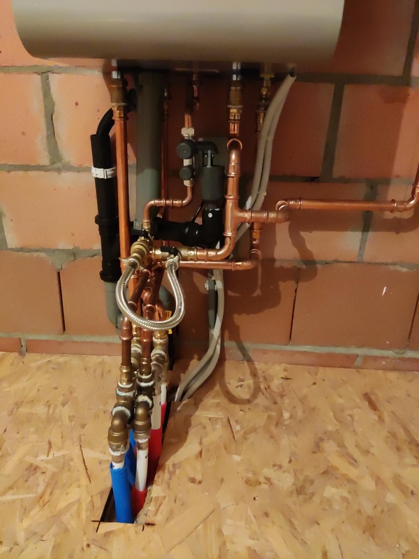

Bij alle online handleidingen zie ik mensen een vulslang gebruiken, maar mijn systeem lijkt anders. Er zijn alleen twee zwarte kraantjes aanwezig (zie foto). Mijn vragen :
- Moet ik beide zwarte kraantjes openzetten om bij te vullen ?
- Op één van de buizen staat de letter "T". Betekent dit "toevoer" ?
Verder kom ik enkele afkortingen tegen op de buizen waarvan ik de betekenis niet helemaal begrijp :
- R (blauwe kleur) ?
- KW (ik vermoed koud water?)
- WW (ik vermoed warm water?)
- O of D (rode kleur) ?
Het expansievat naast de CV-ketel geeft ook 1,5 bar aan, net als de ketel zelf. Is dit toevallig ?
Moet ik iets doen indien deze waarden ooit (te veel?) verschillen van elkaar ?
Tot slot gebruik ik een Honeywell Home T4 Thermostaat (T4H110A1023). Het bedienpaneel zit in de woonkamer, maar ik zie nergens het tweede deel dat normaal met de ketel gekoppeld zou moeten zijn (alles werkt wel correct). Zou dit in de ketel zelf kunnen zitten ? En is het verstandig om het CV-ketel paneel open te maken om dit te controleren, of wordt dat afgeraden ?
Ik waardeer alle hulp en advies enorm !

Twee zwarte kraantjes is bijvullen gaat dan via die rvs slang.
Kw koud water
Ww warm water
De andere twee aanvoer en retour.
Manometers zouden altijd dezelfde druk moeten aangeven. Die zitten in hetzelfde circuit.
