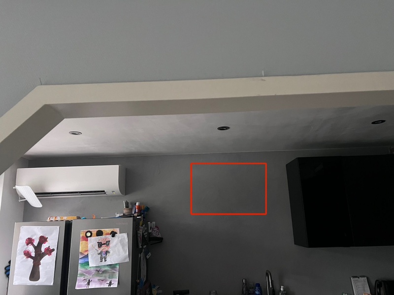

Hallo,
Ik heb vorig jaar een airco split unit laten installeren door een bedrijf die hierin is “gespecialiseerd”. Ik heb mij door hem laten adviseren om de binnenuit in de keuken in een hoekje te laten plaatsen. De airco is boven mijn Amerikaanse koelkast geplaatst. Nu ben ik erachter gekomen dat de airco vol tegen de koelkast blaast en zo het warme lucht die omhoog komt weer aanzuigt en afslaat omdat hij dan te warm wordt. Ik vind dat hij mij verkeerd heeft geadviseerd en dat hij het kosteloos moet verplaatsen. Hij zegt doodleuk dat het verplaatst kan worden maar dat er kosten aan verbonden zullen zijn.
Wie weet wat ik hiermee aan moet. :-(

@Techwizzz Die Amerikaanse koelkast stond er dus al toe de Aircon geplaatst werd?
  • Rukapul
  • Laatst online: 07:38
Om te bepalen of plaatsing conform is moet duidelijk zijn wat gevraagd/verwacht/afgesproken is.
Uit de beschrijving zelf kan ik geen non-conformiteit afleiden. Foto?

Dit stuurde ik door naar hemAfbeeldingslocatie: https://tweakers.net/i/uHOa_lZHFRYa-9qlIG0P-OmXhRc=/800x/filters:strip_icc():strip_exif()/f/image/mjbmjqAYG5xeV4H7efQaJyrb.jpg?f=fotoalbum_large

Vermoedelijk wordt geprobeerd de ruimte te verwarmen vanuit waar de foto is genomen.
De airco moet dan door de muuropening blazen wat vanuit de huidige plek heel lastig is. Bij verwarmen wil je altijd richting de grond blazen omdat de warme lucht dan weer opstijgt. Dit is dus niet ideaal hoe het nu is gemonteerd. Ik zou de binnenunit laten stoppen waar de wasbak begint.
  • Rukapul
De plek boven de koelkast maakt nauwelijks verschil met een klein stukje naar rechts.
De zichtlijn van de foto kan ook de luchtstroomlijn zijn.
De koelkast zit niet in de weg, zorgt niet voor kaatsende lucht en ook nauwelijks voor directe warmte.
Het hele idee om de woonkamer zo indirect vanuit een andere ruimte te verwarmen is vrij kansloos. Dan moet je ongeveer permanent op standje turbo blazen terwijl je de temperatuur hoog instelt of een externe temperatuursensor gebruikt.
Elke airco wordt beïnvloed door zichzelf. Een kleine ruimte versterkt dat. Hoge bevestiging ook. En dat met name bij verwarmen.

Het is op de foto lastig te zien hoe groot de ruimte links van de koelkast is. Maar het lijkt mij een mooie plek om de uitgeblazen lucht met een klein koofje links van de koelkast richting de vloer te blazen. Dan heb je ergens aan de zijkant waar je niet staat de warmte die dan mooi kan verdelen.
Boven de wasbak lijkt mij echt niet fijn. Als je daar staat heb je constant een föhn in je gezicht blazen.
Ik weet niet in hoeverre als je hem laat verhangen je misschien een ander model kunt kiezen (misschien tegen bijbetaling). Met een vloermodel zou je misschien beter uitkomen (mits links onder het raam een stuk kale muur zit).
