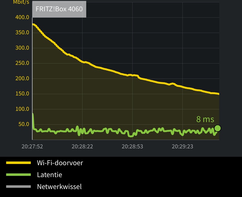

Ik heb nu de WiFi app van Fritz, en heb eens een test gedraaid. Maar daar daalt de doorvoer tijdens de test geleidelijk. Is dat normaal?
Afbeeldingslocatie: https://tweakers.net/i/zwAnfpoI1tY9XGnR_wnJpUPwdWk=/800x/filters:strip_icc():strip_exif()/f/image/chouRRs60SvWMUsdvwIZUk9k.jpg?f=fotoalbum_large
Edit: op Fast.com kom ik nu uit op 910mbit. Meer dan 2x de snelheid van wat Fritz in z’n wifi app zelf meet. Heel raar.
[ Voor 7% gewijzigd door MatthijsZ op 12-12-2024 20:35 ]
  • FRITZ!webcare
  • Registratie: Februari 2022
  • Laatst online: 06-11 12:44
Beste MatthijsZ,
Wij gaan ervan uit, dat je hier een iOS apparaat gebruikt met de FRITZ!App WLAN, en voor ons ook te zien is op de screenshot dat de doorvoer daalt.
Probleem bekend, display of displayfout.
Oplossing in een komende update voor de app
Vriendelijke groeten uit Berlijn,
Je FRITZ! Supportteam
