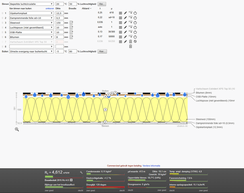

Ik wil een dak isoleren. Dit dak is half plat (bitumen) en halverwege het gebouw een pannendak hellend naar boven (de voor-helft is plat, de achter-helft is pannen). Gaat om een monumentaal pand, dus oude balken.
Het gedeelte plat dak is momenteel opgebouwd als gipsplaat, luchtspouw 150mm, hout, bitumen. De bitumen is nog niet oud en nog goed. Ik ben wat met Abakus aan het spelen geweest, met 2 mogelijkheden. Ofwel achter de gipsplaten tussen de balken met wol (en een folie), ofwel XPS boven op het bitumen dak.
Optie 1: Wol en folie tussen de balken achter gipsplaten plafond.

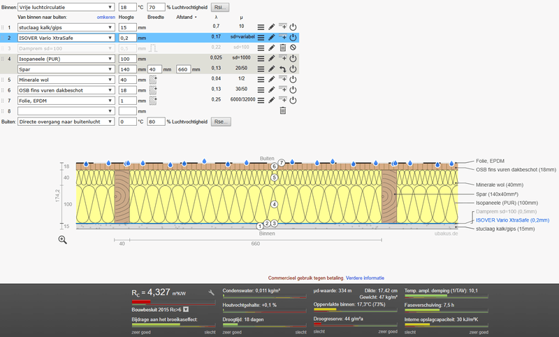

Optie 2: XPS boven op de bitumen. Hier zouden ook nog zonnepanelen op komen, en ik weet niet de draagcapaciteit van de constructie... oud pand, maak ik me wel een beetje zorgen over...
Afbeeldingslocatie: https://tweakers.net/i/CJq2eltO6beFU5VOLPsLp1ZfEbg=/800x/filters:strip_exif()/f/image/Ac0PqBHNxYiwfh0UqXjfUdLi.png?f=fotoalbum_large
De uiteindelijke isolatiewaarde van optie 1 is veel beter, maar dan zit de 'droogtijd' wel in het rood. Optie 2 heeft als voordelen dat het makkelijker er, maar uiteindelijk minder resultaat en ik maak me zorgen over de draagcapaciteit.
Overigens de helft van het dak is onder het pannendak, en dat moet dus zowiezo van binnenuit geisoleerd worden.
Wat is wijsheid?

Er moet geen dampremmende folie worden gebruikt maar klimaatfolie/actieve folie.
Je sluit nu isolatie (en vocht) op tussen twee dichte lagen, folie en bitumen. Als je klimaatfolie neemt dan kan vocht er wel uit maar niet er in.

snap ik maar ik kon geen 'klimaatfolie' vinden in Abakus.... staat het er in onder een anderen naam?
  • Gdzr
  • Laatst online: 18-09 11:51
studiostevus schreef op dinsdag 10 december 2024 @ 12:07:
Isover vario xtrasafe, Pro clima intello plus etc

mmmm... even de balklaag toegevoegd, dan ziet het er weer een stuk minder goed uit...
(maar wat een fijne tool dat Abakus!)
Afbeeldingslocatie: https://tweakers.net/i/ICKf-VmGN_DMRNXiCaNqMDA_Czk=/800x/filters:strip_exif()/f/image/ijI87K7zgNq5o0x0qLXCyrs8.png?f=fotoalbum_large

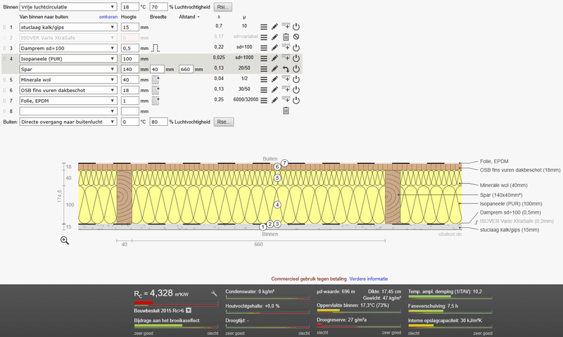

zit met hetzelfde probleem, wat is wijsheid verschil dampdicht sd=100 of klimaatfolie sd=variabel
voor mij lijkt dampdicht beter op basis van stats ubakus
Afbeeldingslocatie: https://tweakers.net/i/mijcbT_4Txs6_dyWyUaGKhCFJrQ=/800x/filters:strip_exif()/f/image/DLHb0mOK5K0FsRHkYULAT0wE.png?f=fotoalbum_large
Afbeeldingslocatie: https://tweakers.net/i/SEQugoiWTOjIjbOVrKdfi0IQLBM=/800x/filters:strip_exif()/f/image/235uz6mCrQzkOCnuQZ9LQ0ZZ.png?f=fotoalbum_large
