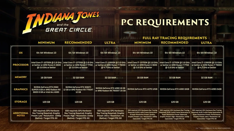

Die indiana jones game heeft als eerste game als minimum ray tracing nodig,wat ik peersolijk beizar vind,dan kom je al gauw uit bij Nvidia
Staat bij additional note
Afbeeldingslocatie: https://tweakers.net/i/RkLCD_kHnZYSmgAi4sqlLEQjOew=/800x/filters:strip_exif()/f/image/NvQwNMYu0b7WBzhpbPnsbpWs.webp?f=fotoalbum_large
