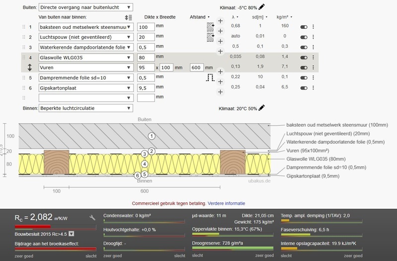

Aanvullend; op basis van wat aanames het deel houtskelet:
Afbeeldingslocatie: https://tweakers.net/i/vX0IosBXI-d7U4hP1wUdUu43zfo=/800x/filters:strip_icc():strip_exif()/f/image/BeO5eSZyzzAdJZ1VGo5IieiZ.jpg?f=fotoalbum_large
Een Rc van 2 voor het deel houtskelet. In werkelijkheid zal dit nog lager zijn doordat het hout koudebruggen zijn met een Rd van ca. 0.7.
Vergelijk je de aanbouw met de kamer in de woning:
  • 5 kanten warmteverlies i.p.v. ca. 3
  • Een Rc waarde van <2 i.p.v. 3,5 (?)
  • Relatief veel glas (met U1.1 effectief Rd waarde 0.9)
  • Relatief veel hout (met Rd 0.7)
  • Een aantal andere koudebruggen/verbinding mogelijk open verbinding met spouw
Om dezelfde beleving te hebben zou deze ruimte dus echt serieus meer verwarmingscapaciteit moeten hebben. Was dus sowieso zaak geweest om vloerverwarming te maximalizeren hier en deze groep wat meer flow te geven. Door de manier waarop de aanbouw is uitgevoerd is het de vraag of dit toereikend kan zijn, een extra fancoil onder het raam o.i.d. was misschien wenselijk geweest.

Hier nog een aantal fouten :
• PU-platen tussen houten staanders krijg je nooit 100% kierdicht dus is niet toegestaan.
• Waarom is de onderste 30cm, met waarschijnlijk menie behandeld? In elk boek staat dat je houten staanders op een bitumenlaag moet plaatsen om optrekkend vocht te voorkomen.
• PE-folie lijkt simpelweg vastgetackerd, terwijl de folie rondom volledig afgeplakt moet worden. Bovendien moet de folie over de gehele binnenzijde worden aangebracht. Zoals het nu is aangebracht, werkt de dampremmende functie niet goed, waardoor er in de winter te veel condenswater in de isolatie kan ophopen.
• Wordt de spouwmuur wel geventileerd? Op de foto’s kan ik namelijk geen ventilatieroosters of openingen ontdekken.
