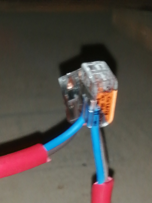

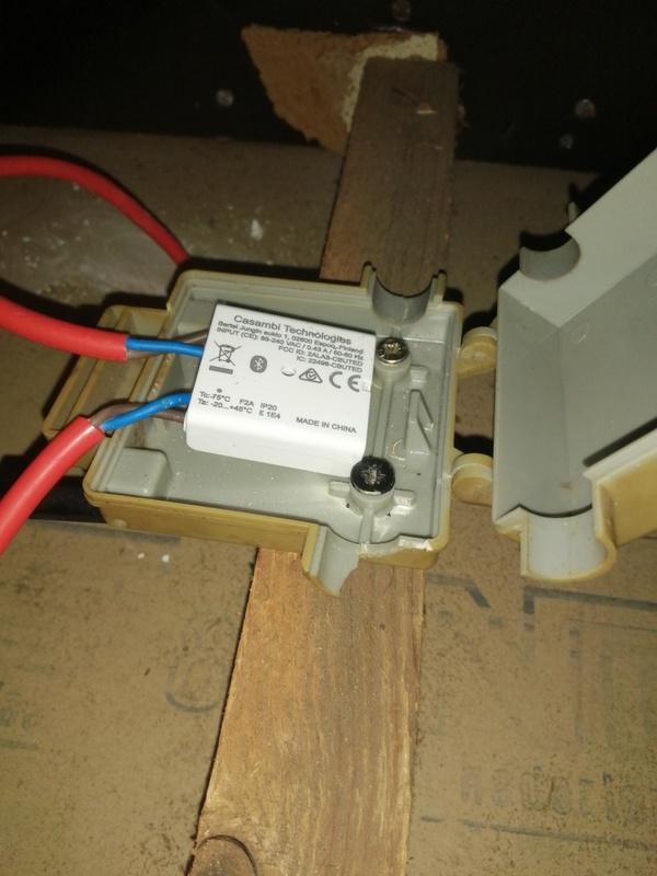

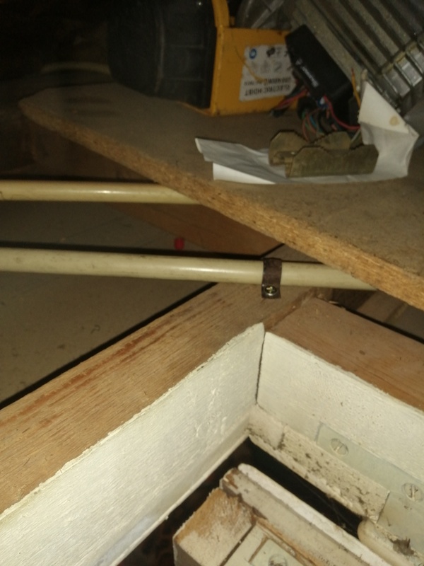

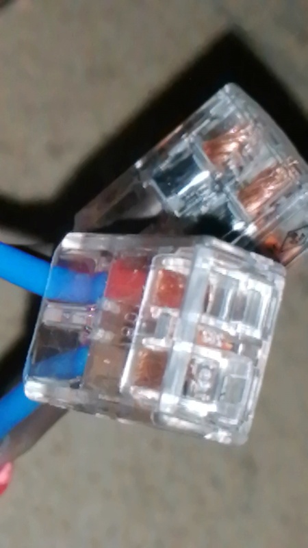

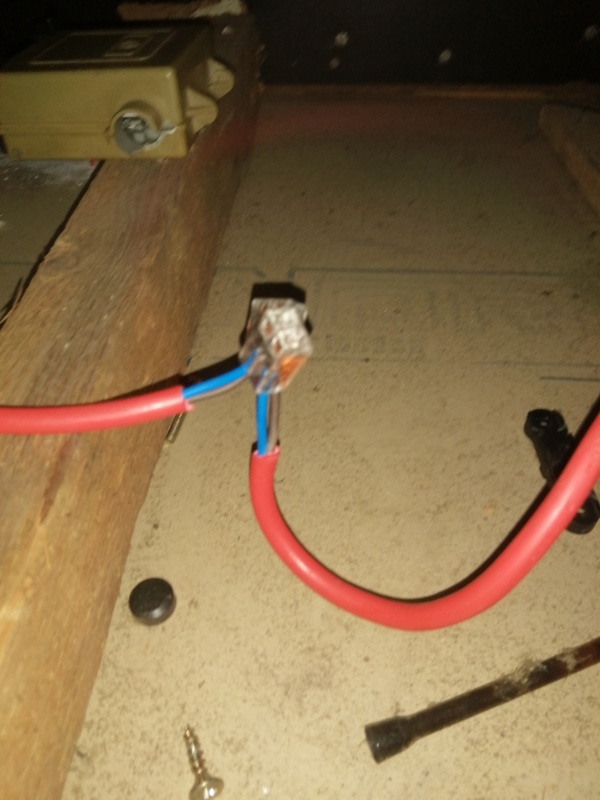

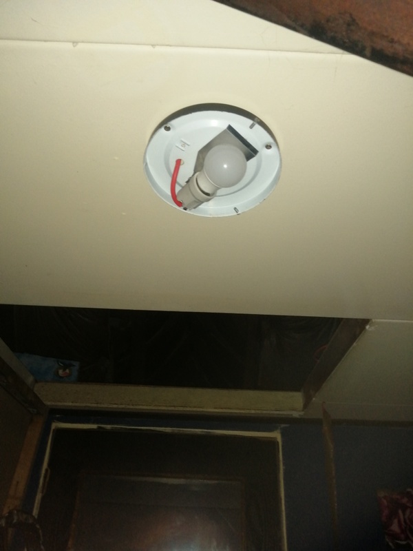

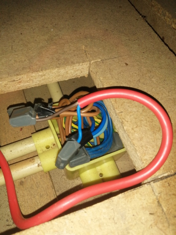

Hallo, ik heb tegenwoordig casambi. Deze heb ik aangesloten (5 minuten geleden) nu wil ik weten of dit aan de veiligheidseisen voldoet. (Zie bijgevoegde materiaal) Afbeeldingslocatie: https://tweakers.net/i/Ol9p1weSjZvjWMFIfI0JKbRhjVo=/x800/filters:strip_icc():strip_exif()/f/image/qDqBBWVmjhHQeEdtoG8ylFf3.jpg?f=fotoalbum_large

Maak aub even scherpe foto's, en waar zit je over in? Die foto's van die wago's... tsja ik zie dat er wago's gebruikt zijn , maar verder is er niet zoveel te zien he ;)
Ik zie een tapefeest op die onderste foto, en ik neem aan dat die vloerdoos ook weer dichtgeschroefd zal worden?

Afbeeldingslocatie: https://tweakers.net/i/PiNRcGPYxhE0Fn71Mzeo_jMt5xc=/x800/filters:strip_icc():strip_exif()/f/image/5FFdrHhoEvmHawskI11A8rqF.jpg?f=fotoalbum_large
Dit is hoe de lasklemmen zijn aangesloten, ik zie mensen vaak nog wel kritiek hebben over de lengte van het koperdraad etc, vandaar dat ik het even check. De rest heb ik niet aangelegd, vloerdoos lag al open toen we er in kwamen en heb ik dus ook geen klepje van.
Tape zat er al om, waarom weet ik niet. Het is een huis uit 1925, elektra is als het goed is allemaal vernieuwd. aan de draad kleuren te zien, we komen niet vaak op zolder. (Over weet ik even niet wat je er mee bedoeld)

Beetje vage fotos maar voor zover gebruik je de wago's alleen om door te lussen. Ik zou dan toch gewoon daar 1 kabel van maken, je hebt het nu toch open. Dus van doos naar de casambi en casambi naar lamp.
De casambi kan ik op de foto niet zien hoe je die hebt aangesloten maar op google zie ik dat het aangegeven staat op de zijkant waar wat moet.

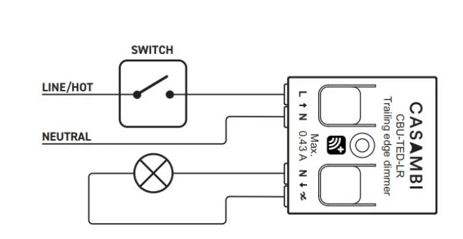

Als ik het zo zie heb jij hem aangesloten als onderstaande foto, zonder een fysieke schakelaar er tussen (zou ik er voor de zekerheid wel gewoon tussen doen).
Afbeeldingslocatie: https://tweakers.net/i/5qDvZ_lsTChwdlXkGeZG35kSR0k=/fit-in/4000x4000/filters:no_upscale():strip_exif()/f/image/UZ8MZVyLlGV6eRBannRC4tZ5.png?f=user_large

Dankjewel, dan ga ik binnenkort nieuwe kabel halen👍🏻 nee ik heb er inderdaad geen schakelaar tussen zitten. Deze is draadloos (zie link) maar een fysieke schakelaar is dus wel aan te raden? Ik weet namelijk niet of het systeem anders in de war raakt.

Het korte antwoord is: nee.
Het langere antwoord:
- Je gebruikt de verkeerde lasklemmen in de lasdoos onder de vloer
- Je lasdoos is niet dicht
- Je wago's zijn open en bloot
- Aangezien het hier een vaste verbinding betreft hoor je een buis te gebruiken.

Je hebt ook flexibele draad in die wago's gefrot. Doe dat maar niet in gewone wago's, die zijn voor massieve kern bedoeld.
Lasdoos inderdaad dicht, die vercrackte vergeelde lasdoos zou ik sowieso voor de netheid vervangen, er is al een stuke afgebroken... wellicht is hij compleet bros geworden.
En doe het idd in een buis.
Waarom heb je die flexdraden aan elkaar gehobbied met wago's? Doe dat niet.
En wat is nou dat tape-festijn in die lasdoos?

lasdoos zat er al in, zoals ik al uitgelegd had in mijn vorige reactie.
voor de wago's zal ik nog een aparte lasdoos kopen, en massieve kabel.
de lasdoos die er al lag vervang ik dan ook gelijk.
buis had ik niet genoeg dus was dit een tijdelijke oplossing, dit ga ik vervangen met een pvc flexibele elektrabuis
en ja ik weet het, tape is niet netjes en incorrect in een lasdoos. maar dit zat er al in maar zal ik dus ook nieuwe lasklemmen voor kopen

Let dan even op welke lasklemmen je haalt. Er zijn wago's die geschikt zijn voor zowel soepele als massieve draad, bv deze en er zijn de 'standaard' lasklemmen die alleen geschikt zijn voor massieve draad, zoals deze.

welke zou je aanraden? ik heb momenteel wago 221-412, deze zijn 2-voudig. als ik de lasklemmen uit de lasdoos wil vervangen heb ik 4-voudig nodig.

En wat er sowieso ook nog ontbreekt is de aardedraad om je metalen plafond-armatuur te aarden op de eerste foto.

Ja heb ik naar gekeken, is niet aanwezig. Aardedraad bevind zich bij ons alleen in de keuken, badkamer en washok. Waar ook de ketel zich bevind. Net gekeken in het washok, maar zelfs daar is de aarde gecreëerd met massief koper. Die gekoppeld is aan een leiding

Ik gok dat die tape is om los schietende draden tegen te houden, gebeurt nogal eens als je dit type lasklemmen probeert te her gebruiken.
Deze zou ik zeker vervangen. De rest is al wel gezegd denk ik...

Misschien heb ik mijn verkeerde bril op, maar ik zie toch duidelijk geel-groene aarde draden in de lasdoos op de laatste foto

Ja ik heb de stroom situatie op zolder niet goed bekeken, vandaag pas echt. Ik ben er zo ingetrokken met de gedachte dat alles goed was.
Aardekabel is aanwezig, is alleen niet op een aarde punt aangesloten. Dus daar ligt het voor de sier
