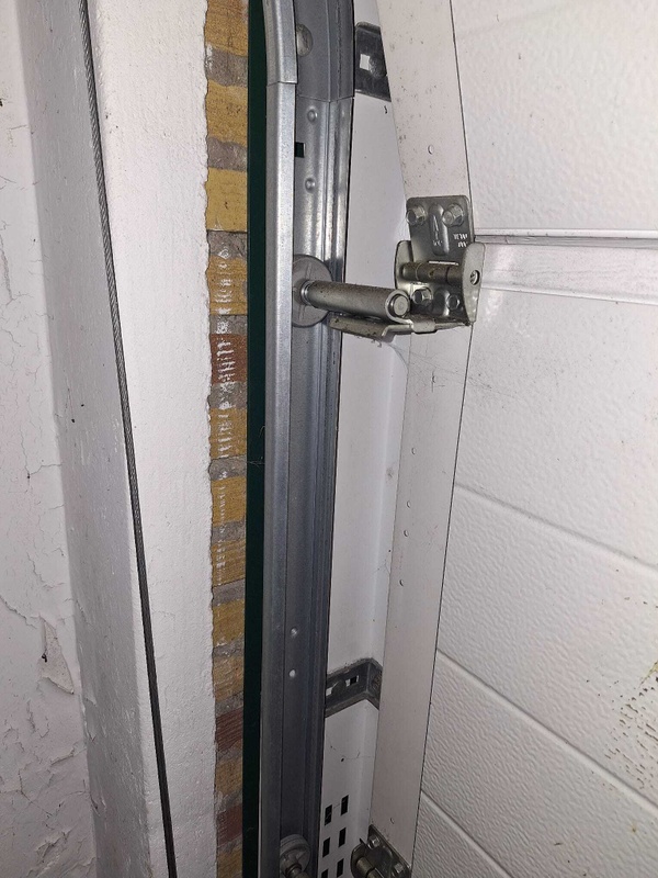

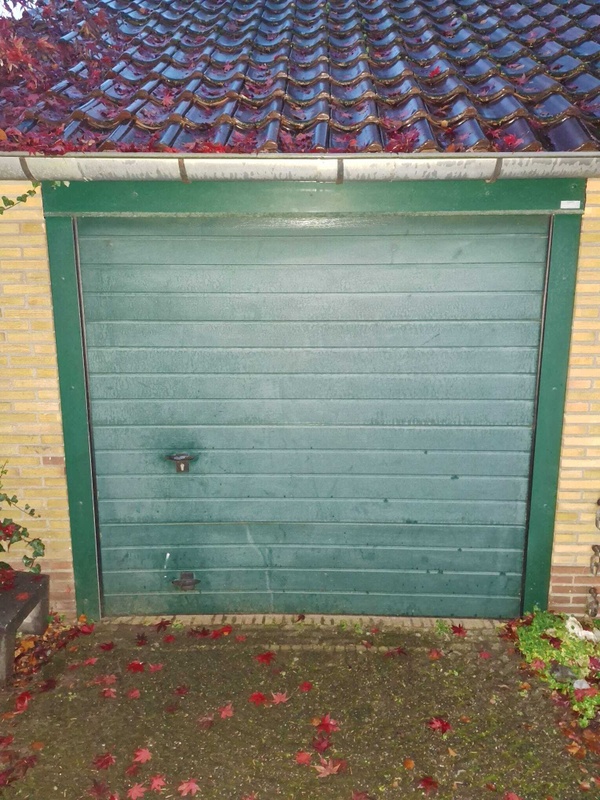

Hallo allemaal,
Ik ben bezig mijn garage om te bouwen tot studeer- en logeerkamer. Daarom ga ik de sectionaaldeur aan de voorzijde verwijderen en een houten wand aanbrengen. Aan de zijkant (tuinkant) van de garage zitten inmiddels openslaande deuren, dit wordt de nieuwe toegang tot de ruimte.
Mijn plan is om een houten frame in de opening te bevestigen. Breed genoeg om PIR platen van zo'n 15 cm aan te brengen. De binnenkant werk ik af met OSB, de buitenkant met trespa of hout.
Een aantal vragen:
- Hoe moet het houten frame worden opgebouwd?
- Hoe maak ik de onderkant van de wand waterdicht? Ik lees over epdm folie wat je over de liggende dwarsbalk van het houten frame bevestigt. Foamglas blokken kunnen ook maar die gebruik je eigenlijk om een wand op te metselen denk ik
- Moet ik rekening houden met ventilatie en zo ja op welke manier?
Dank alvast!
mvg Dirk-Jan

Wanneer het een logeer/slaapkamer wordt dan ben je wettelijk verplicht om aan bepaalde eisen van daglichttoetreding en ventilatie te voldoen.
Kijk ook even of de verbouwing vergunningsplichtig is, niet elke gemeente staat zo'n verbouwing zomaar toe namelijk.
