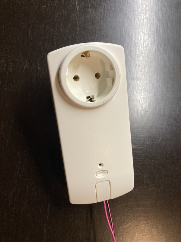

Jaar geleden gekocht bij een duitse firma, nu pas geïnstalleerd. Lijkt niet te werken.
Als ik mijn afzuigkap aanzet dan zet dit ding middels de 12Vdc uitgang een klep open.
Het detecteert dus dat er een bepaalde hoeveelheid stroom wordt verbruikt en schakelt dan dat contact zodat de klep opengaat.
Is zoiets ook los te koop en zo ja wat is dan de juiste zoekterm om het te vinden?

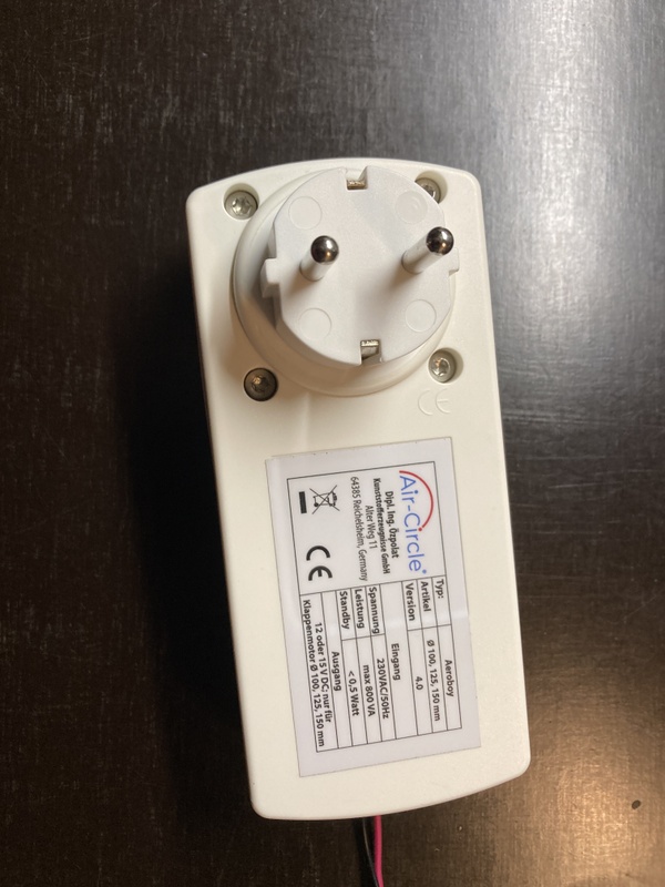

Volgens mij het het Aeroboy, dat staat er immers op.
Zie https://www.amazon.de/-/e...boy-Exhaust/dp/B01KG28QRK

ja zo heet dat hele ensemble, afzuigunit, buis, dit ding, etc. Maar ik heb alleen dat ding nodig en hoopte dat ik een vergelijkbare bij Conrad ofzo kan bestellen.

Dit is toch gewoon 33n relais dat switcht als er stroom loopt?
  • DukeBox
99ruud99 schreef op zondag 8 december 2024 @ 20:55:
Nee, er komt daadwerkelijk een schakelstroom uit.
@No Hands Je kan i.p.v. dit ding ook een master/slave stekkerdoos gebruiken met een 12V DC adapter in de slave. Je hebt ze zelfs met een nalooptijd zoals https://stekkerblokkensho...tijd-zaag-stofzuiger.html voor lange kanalen.

Heb je dat ding al opengemaakt?
Misschien zit er wel een zekering in.

Nee nog niet opengemaakt, ik probeer eerst dat bedrijf nog te overtuigen een nieuwe op te sturen maar er is kans dat ze daar niet in trappen.

Heb je hem ook geprogrammeerd? Zie:

Ja dat gaat dus niet, het ding knippert 1 keer rood. Klep gaat op een kiertje en verder doet het ding niets.

Dus de klep doet wel iets? Zit die niet vast?
Kan je de spanning meten die uit de schakelaar komt?
  • DJMaze
In de handleiding staat hoe je hem kan resetten en opnieuw instellen.

De klep gat alleen op een heel klein kiertje. En weer dicht. En op een kiertje. En weer dicht. En weer, nou ja dat dus.
Ik heb nog niet op de schakelaar gemeten, ik druk het knopje in zoals zou moeten en dan gebeurt er al niet wat er gebeuren moet.

en er zitten dus 2 kanten aan dit probleeem, oof stekker/voeding is stuk of de klep is stuk. Je zult dus moeten gaan uitsluiten. Komt er wel voeding uit de stekker? doet de klep het wel met een andere voeding? Is de afvoer van de klep niet gewoon vervuild en kan de klep helemaal niet open omdat ie geblokkeerd wordt?

Ja goed punt, het zijn wellicht twee losse problemen. Ik heb de klep gisteren helemaal opengekregen. Dus dat gaat wel, alleen ging die zonder hulp niet meer dicht.
Ik doe exact wat de video van @Puch-Maxi zegt en toch is het resultaat lang niet hetzelfde :+

Als de klep niet vanzelf dichtgaat dan is daar dus iets mis mee, mogelijk loopt die aan waardoor de schakeladapter hem dus ook niet (volledig) open krijgt.

Wat hierboven gezegd, de klep is dus het probleem. Als je die met de hand moeilijk open en dicht krijgt zal een motortje dat al helemaal niet doen.
En je kunt natuurlijk prima koken met afzuiging: klep met het handje openzetten en afzuiger aan.

Dat linkt eenvoudiger dan het is. die klep zit in de buitengevel op bijna 3 meter hoog. Het moet gewoon werken :) project voor dit weekend.
