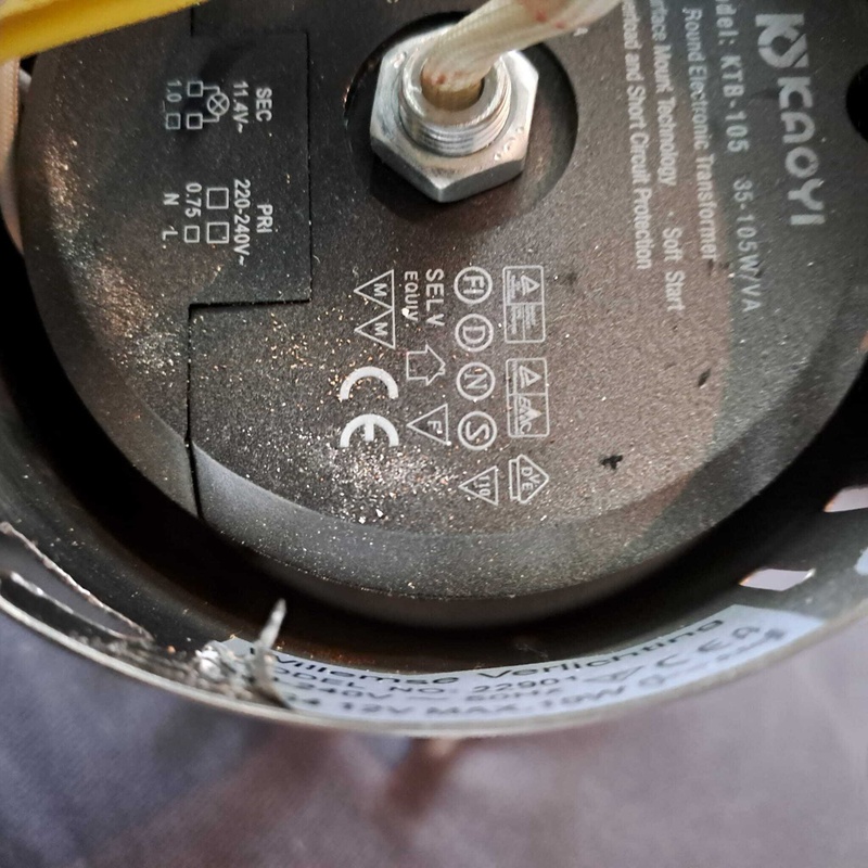

Mijn vraag:
Hallo, ik wil een wat oudere (design) halogeenlamp op een nieuwe (inbouw)dimmer aansluiten. Alle informatie over de lamp staat op de bijgevoegde foto's. Ik heb inmiddels een, volgens de winkelverkoper, geschikte universele dimmer gekocht. Op de verpakking staat dat deze niet alleen geschikt is voor Ledlampen maar ook voor halogeenlampen met een elektronische trafo. Op de bijsluiter staat echter dat de dimmer NIET GESCHIKT is voor 12v halogeenlampen met een ijzeren draadgewonden trafo. Weet iemand aan de hand van de bijgevoegde foto's of de aangeschafte dimmer geschikt is voor deze lamp. Ik begrijp n.l. niet van alle symbolen.Afbeeldingslocatie: https://tweakers.net/i/ZtvolWvR5N9J8mpJOKsko-WeklE=/800x/filters:strip_icc():strip_exif()/f/image/S6TfBhN8kRvVI8uj7ohZY9Xc.jpg?f=fotoalbum_large
Afbeeldingslocatie: https://tweakers.net/i/LcaP3ov_puHd6GrshXSixI8us1U=/800x/filters:strip_icc():strip_exif()/f/image/9Nhi37ztlw2lIVv8iRB9aY1B.jpg?f=fotoalbum_large Alvast dank voor jullie antwoord.

Staat toch duidelijk "electronic transformator" op de lamp, en dan zou het moeten kunnen.

Zou moeten kunnen.. En anders kijken of de voeding in de lamp te vervangen valt..

@Wisl Welke dimmer heb je gekocht? "Universeel" is best een ruim begrip ;)
De trafo ziet er uit als een draadgewonden trafo.

Groningerkoek schreef op zondag 8 december 2024 @ 19:13:
Dat zegt in dit geval niet zoveel. Een draadgewonden transformator is óók een vorm van een eletrische transformator.

FredvZ schreef op zondag 8 december 2024 @ 20:16:
Niet elke elektrische transformator is een elektronische transformator :)
Je hebt conventioneel en elektronisch, draadgewonden is conventioneel.
