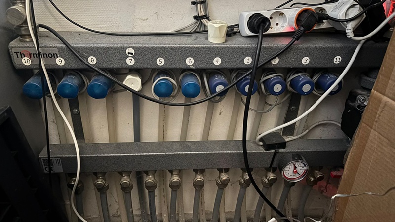

2. Ik zou graag de badkamer als losse zone willen aansturen. De lus voor de badkamers is nu een 'open' lus. Daar zit een draaiknop op, itt de rest waar een Actuator op zit. Deze kan ik natuurlijk vervangen, maar ik heb ook gelezen dat er in het systeem een open lus móet zitten omdat je anders een teruglaatklep ofzo nodig hebt. M.a.w. kan ik straffeloos de draaiknop vervangen? Of moet ik hier eerst mij nog meer in verdiepen.
3. De beide slaapkamers beneden was voorheen een kantoor aan huis. Daar liggen twee vloer lussen in. Deze ruimte is in 2en gedeeld op grofweg de helft en daarmee heeft dus elke slaapkamer een eigen lus. In de ouderlijke slaapkamer hangt de thermostaat. Deze staat eigenlijk altijd uit, wat prima is. Maar hiermee staat ook de verwarming in de kamer van de jongste uit. Voor hem is het wel bijzonder fris. Ik zou deze dus graag los willen trekken van elkaar. Nu is dat natuurlijk relatief eenvoudig te doen, maar heb ik dus losse thermostaat nodig. Er hangen al temp sensoren gekoppeld aan Home Assistant en ik zat te kijken naar ESP modules (zoals https://nl.aliexpress.com...%3Asearch%7Cquery_from%3A, maar kan ik die Electro-Thermal Actuator 'gewoon' aan sturen, als in; is het inderdaad zo dat stroom aan = open, stroom uit = dicht? Ik zou dan ook alleen een losse shelly oid voor deze ene groep kunnen doen.

Vloerlussen / verdeler:
Afbeeldingslocatie: https://tweakers.net/i/q9MDBoKWyJ7yutS98PCFuvXMpZI=/800x/filters:strip_icc():strip_exif()/f/image/2xAib35NWGZtYfdWOxzh0370.jpg?f=fotoalbum_large

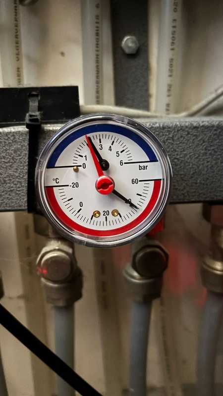

Retour temp:
Afbeeldingslocatie: https://tweakers.net/i/He6DIbOVKo2sMuT2Q3Er3_R3z30=/x800/filters:strip_icc():strip_exif()/f/image/cjCpqffTA3bbm8ZlJU8cnr1Y.jpg?f=fotoalbum_large
