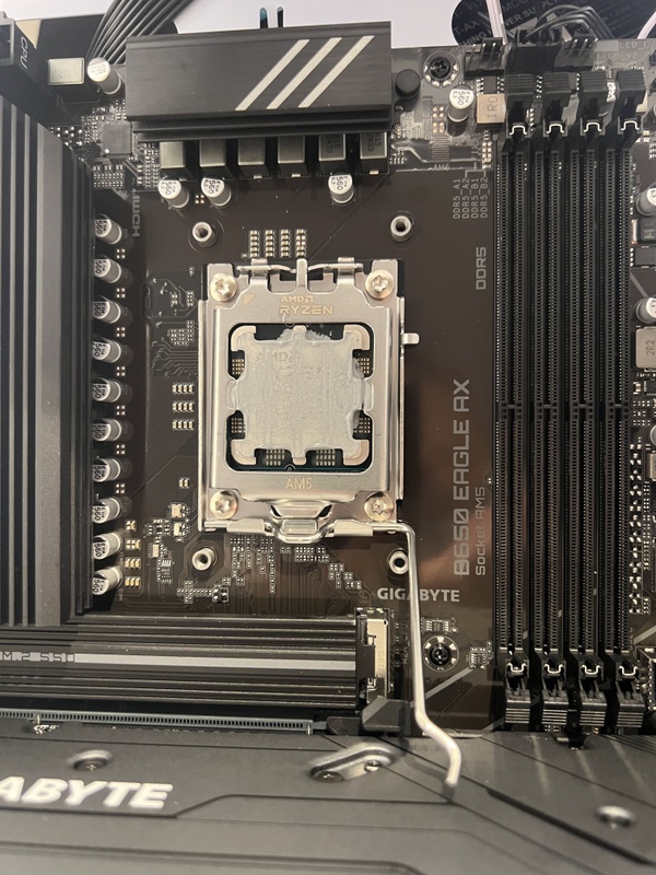

Afbeeldingslocatie: https://tweakers.net/i/QYepBRCBIEM_FwnjN1OCln_COPg=/x800/filters:strip_icc():strip_exif()/f/image/Ix2lLlKkcSN8jSNAHyu8pl5T.jpg?f=fotoalbum_large
Ik heb reeds het mobo geflashed naar de laatste versie met QFlash.
de CPU zit zeker ook goed, ik vermoed misschien iets teveel paste (maar dit zou normaal gezien geen kwaad kunnen), is enkel vanboven ...
De koeler zit er ook goed op gemonteerd, en maakt mooi contact.
Dat ligt er maar net aan of je koelpasta geleidend is. In alle eerlijkheid heb je belachelijk veel gebruikt, en het zit ook op de keramische condensators aan de rechterzijde van de CPU.

beide type thermal paste die ze zelf verkopen zijn niet electric conductive.Welke er bij de koeler bij gelerd word weet ik niet.

Inderdaad ... Ik heb teveel koelpasta gebruikt, maar is niet elektrisch geleidend (ook opgezocht) ...

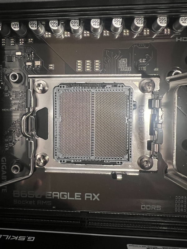

Afbeeldingslocatie: https://tweakers.net/i/uGXtj3gfH998YrsUvd1WMD38cVk=/x800/filters:strip_icc():strip_exif()/f/image/zxLuPE5l48Y0r75tS0uWBZ9A.jpg?f=fotoalbum_large
ik zie geen enkel pinnetje dat verbogen zou kunnen zijn hierop ...
