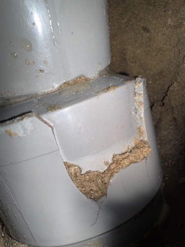

Op jullie advies door gaan graven....ik ben tot de aansluiting op wat ik denk dat het riool is gekomen en voelde wat oneffenheden bij een aansluiting.
Ik heb een foto gemaakt van wat ik voelde. Het is nu nat omdat ik zelf met water het zand heb weggespoeld.
Zou dit in jullie ogen de oorzaak zijn. Lijkt logisch, maar dat er een stuk PVC weg is, is dat sowieso de reden van een grote hoeveelheid lekkend water wat jullie betreft? Zou het zand via deze weg weggestroomd zijn?
Afbeeldingslocatie: https://tweakers.net/i/t5UP4o6ui5yeMTqp_npnQtWfdBA=/fit-in/4920x3264/filters:max_bytes(3145728):no_upscale():strip_icc():strip_exif()/f/image/hQA0etyuDfvdsCifEz0CwksV.jpg?f=user_large

knightfield schreef op zondag 8 december 2024 @ 12:32:
Hoogstwaarschijnlijk wel. Verder vrij leggen en repareren. Wanneer je zelf twijfelt hoe, vakman inschakelen.

Zo'n breuk komt alleen door mechanische spanning.
Aan de foto te zien, verwacht ik aan de onderkant een kleine opening waardoor water en zand langs kan stromen.

Dat stuk wat kapot is moet vervangen worden, maar we weten niet wat voor onderdeel dat is. Misschien dat alleen dat ene onderdeel vervangen moet worden, of de aansluitende stukken ook. Qua materiaalkosten zal dat denk ik ergens tussen de 10 en 50 euro liggen.
Hoe meer voorbereidend werk jij doet, des te minder hoeft hij te doen en scheelt dat weer uurloon.
En als je zelf het zand rond het gehele defecte onderdeel omheen helemaal weg graaft, hoeft de loodgieter dat zelf niet meer te doen en denk ik dat het binnen een uurtje wel opgelost zal zijn.

Zoiets fixen kan nog best lastig zijn.
Het ontstaat vaak door verzakken van de omgeving terwijl het huis steviger staat en dus niet verzakt. De buizen breken dan af.
Om het weer passend te maken kan het best zijn dat er een stukje gezaagd en nieuwe tussenstukken gelijmd moeten worden. Want het moet natuurlijk wel iets aflopen. Dus even goed uitgraven helpt, zodat je er goed bij kunt.
By the way, als het echt stuk is, zou ik daar als het open ligt ook de tuinslang eens even een goed eind induwen, daarna voluit open zetten, en langzaam terughalen. Hopen dat je het ergste zand er een beetje uit spoelt. Uitgaand van een losse HWA afvoer is dat hopelijk niet super ranzig.

Ter afsluiting: de werkelijke bron was niet de barst op de foto’s, maar zat iets dieper. De aansluiting van de HWA op rioleringsbuis/afvoer bleek aan de onderkant van de buis een grote scheur te hebben. Niet zichtbaar aan de bovenkant, maar gelukkig gevonden en opgelost !
Dank voor de adviezen om door te zoeken/graven!
