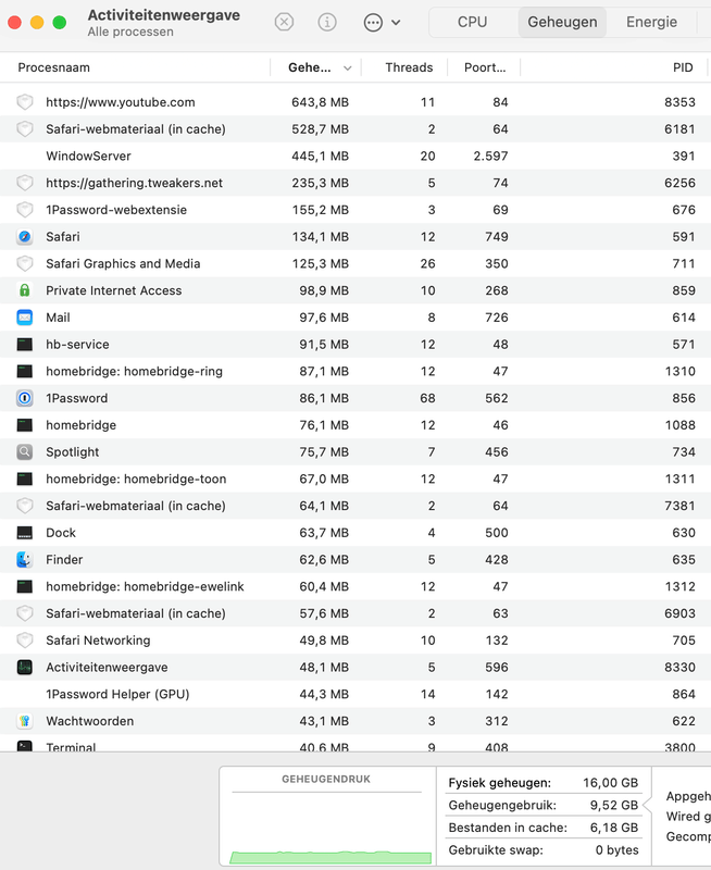

De laatste tijd heb ik er last van dat de YouTube filmpjes bufferen (ronddraaiende cirkel).
in de activiteitenweergave zie ik dit:Afbeeldingslocatie: https://tweakers.net/i/0L7oHts2f9FjAJeoiBQvvt4RazM=/x800/filters:strip_exif()/f/image/9IK01QYIMldXQOjOnwB2ULPq.png?f=fotoalbum_large
Heeft iemand een idee wat de oorzaak is en eventueel de oplossing?

Ik zie een proces genaamd ‘Private Internet Access’. Is dit wellicht VPN rotzooi die er tussen zit en vertraagt?
Profiel | https://thandor.net - hardware
And the rest of us would be carousing the aisles, stuffing baloney.
  • wimbre
  • Laatst online: 01-11 10:43
Thandor schreef op zondag 8 december 2024 @ 18:09:
Ook als ik dit proces kill blijft het probleem bestaan.
Ik vind die Safari-webmateriaal (in cache) vreemd. Ik zie er soms meerdere?
