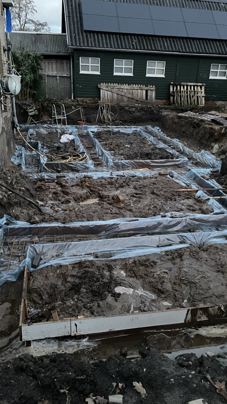

Hallo,
Afgelopen week is onze bouwput uitgegraven en ben ik druk bezig geweest met de fundering stroken uit te zetten.
Dit is heel de week wel goed gegaan qua regen, maar gisteren was echt heel veel water.
Nu heb ik vandaag het folie en betonstaal erin gemaakt en viel mij op dat de harde laag opeens week is geworden. Door al het regen en grondwater wat nu omhoog komt.
Hieronder zit uiteraard wel de harde laag.
Kan dit heel veel kwaad als ik maandag ga beton storten?
Komt circa 8m3 in de stroken.
En is uiteraard wel belangrijk dat dit goed gebeurd
  • AtomicShockwave
  • Laatst online: 20:50
AtomicShockwave
Hadde maar een vak moette lere
Voor de verdichting van de bodem is water alleen maar goed. Als er randen gaan instorten heb je natuurlijk wel een probleem. De bekisting staat al neem ik aan?

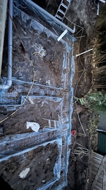

Afbeeldingslocatie: https://tweakers.net/i/uvfbKAAkk7QUF91v4UXiwXBLuTM=/x800/filters:strip_icc():strip_exif()/f/image/TfHH4E0McMqZI6iMrF7ZfCPM.jpg?f=fotoalbum_large
Afbeeldingslocatie: https://tweakers.net/i/sKGiPWY9YkmjB6fGuvU3EweigD8=/800x/filters:strip_icc():strip_exif()/f/image/vkHSxh178lNqf56KOeWU3CwG.jpg?f=fotoalbum_large
Afbeeldingslocatie: https://tweakers.net/i/nFrm8zj6P2gagSctYffQo20SuH0=/x800/filters:strip_icc():strip_exif()/f/image/nr2zKO7vfcBBnpnhffK0sgCB.jpg?f=fotoalbum_large
Afbeeldingslocatie: https://tweakers.net/i/48fUj_8iIUdrkJArb1ATjqOXcxo=/x800/filters:strip_icc():strip_exif()/f/image/grxw4QsVNOeNM4znBLkRsvmW.jpg?f=fotoalbum_large
Bekisting is zo goed als klaar.
Zoals jullie zien is het een enorme bende qua zand/water
Dit heb ik uiteraard later tegen de stroken aangebracht.

Hoe stevig zijn de planken van de bekisting bevestigd?, bij beton storten komen behoorlijke krachten vrij, op de foto's lijken een aantal zijkanten zó op de dreck te staan..
NB een emmer beton weegt snel 30 kilo, een kruiwagen meer dan 200 kg.
  • StackForge
  • Laatst online: 18-10 11:57
Ik heb om de 40cm piketten geslagen en op de hoeken dubbele piket.
Sommige piketten zitten wat dieper. En zijn niet meer zichtbaar omdat ik behoorlijk zand heb aangevuld tussen de stroken. Zodat ik de krachten kan opvangen

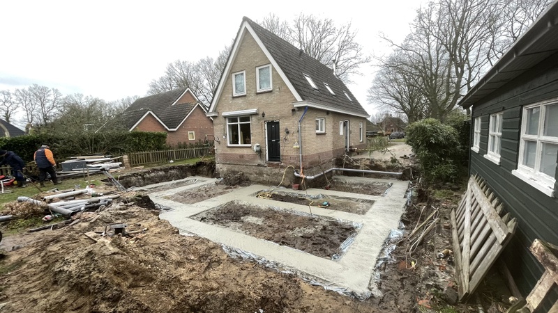

Afbeeldingslocatie: https://tweakers.net/i/i8fbL-kps4tTuDOY4ALZdTitW9Y=/800x/filters:strip_icc():strip_exif()/f/image/xIkGuuVkaU4bnDzxHE2HNEOc.jpg?f=fotoalbum_large
Inmiddels zit het beton erin.
Nu drogen en op naar de volgende fase.

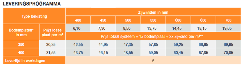

@Wuursj bedoelt waarschijnlijk zoiets: https://www.isobouw.nl/nl...t-duo-vorstrandbekisting/ wat prima voor een fundering op staal bedoelt is
[ Voor 20% gewijzigd door Gdzr op 10-12-2024 13:52 ]
6.8 kWp op zuid en west
  • Ernemmer
Ernemmer
Being fit is free
Gdzr schreef op dinsdag 10 december 2024 @ 13:48:
Maar wel voor, onder en achter ;)
Dat was een typo van mij, ik bedoelde onder de fundering geen EPS.
De bekisting die je hierboven aangeeft kan inderdaad een optie zijn als de druksterkte hoog genoeg is.
Iets later toegevoegd:
Net nog even verder de specificaties gelezen van die kist, maar die is maar tot een breedte van 400 mm. Dat is voor een aanbouw nog niet breed genoeg. En dan komt de prijs van 100-150 42-70 euro per m1 8)7 er nog eens bij.
Ik wist dat er een reden moest zijn waarom ik het nog nooit in het wild had gezien.
https://www.isobouw.nl/me...orstrandbekisting_mei.pdf

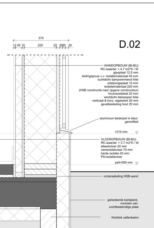

De volgende opbouw gaat toegepast worden.
Boven op deze funderingsvoet komt kalkzandsteen +/- 100cm hoog. (verschillende breedtes)
Daarna worden er liggers geplaatst en voorzien van broodjes.
Dan een druklaag en daarna vloerverwarming afgewerkt met een cementdekvloer.
In overleg met architect en constructeur hebben we besloten om wel een strook fundering toe te passen.
Wat wel de bedoeling is om de kalkzandsteen aan de binnen en buitenzijde te voorzien van een PIR plaat en daarna een geïsoleerde kantplank.
Uiteindelijk wordt de rest allemaal opgetrokken uit HSB.
Bijgevoegd afbeelding fundering zoals opgegeven door constructeur.

@Ernemmer Inderdaad, ik had per per ongeluk een kist voor paalfunderingen te pakken en daarom maar weer uitgegumd. Die kisten voor paal gaan een stuk breder en zijn goedkoper, vaak zelfs goedkoper dan zelf een kist maken.
De hoop heeft wel kisten voor op-staal tot 650mm breed maar daar heb ik weer geen prijzen van. En nog steeds te smal voor TS (waar het sowieso wel een beetje te laat voor is :) )

De HSB is thermisch afgesloten en als volg opgebouwd.
Afbeeldingslocatie: https://tweakers.net/i/fpMLo9xWIEtjiqWLb85bQxocKpg=/x800/filters:strip_icc():strip_exif()/f/image/NTdYz8wOfoFt2o9US53kPqyN.jpg?f=fotoalbum_large
In dit detail is 20mm tacker toegepast. Maar ben uiteraard vrij om hier 30mm toe te passen.
