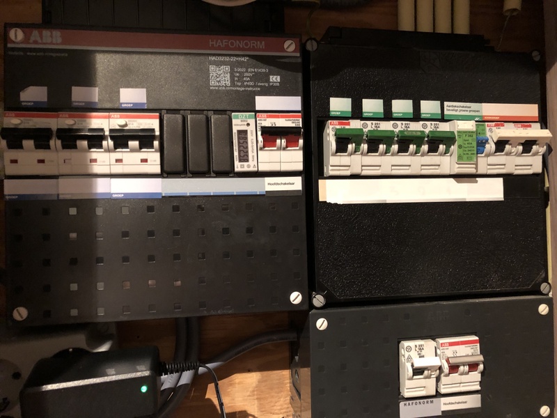

Hi Tweakers,
Wij hebben een probleem thuis. We wonen bijna een jaar in dit huis en hebben hier eerder nooit last van gehad. Tot gisteravond tijdens de storm. Onze aardlekschakelaar schakelde uit, de groepen bleven ingeschakeld. We hebben vervolgens handmatig alle groepen uitgeschakeld en één voor één ingeschakeld, maar er gebeurde niets. Er was weer gewoon stroom zonder problemen. Nu hebben we het zo gelaten om het aan te kijken en jawel.. zojuist schakelde de ALS weer uit. Beide keren verbruikte we bijna geen stroom. Een keer waren we niet thuis en stond er verder niks aan. En de andere keren alleen wat spotjes en de televisie.
De bijzonderheden:
- dit begon allemaal tijdens de storm van gisteren.
- We hebben nu twee weken een wasmachine en droger op dezelfde groep/stopcontact. Voorheen hadden we alleen een wasmachine. Beide keren stonden beide apparaten uitgeschakeld.
- we hebben een natte kruipruimte zag ik. Er zit aan de voorkant van de kruipruimte een plas met water.. ook iets nieuws voor ons.
- we hebben zonnepanelen bovenop een platdak
Ik ben verder helemaal niet technisch of handig onderlegd. Hebben jullie een aantal tips welke ik kan uitvoeren voordat wij de elektricien bellen voor hulp? Bijvoorbeeld door te onderzoeken waar dit vandaan komt?

Bijgaand nog een foto van mijn meterkast, zal morgen nog een betere foto maken.
Afbeeldingslocatie: https://tweakers.net/i/2CDay_1GyLeQLmzUkABp1m4qnXs=/800x/filters:strip_icc():strip_exif()/f/image/OTbqOlK1uWpF1bqMki8BcbMy.jpg?f=fotoalbum_large
  • pentaw1nz
Eerste verdachte is toch alles dat buiten is aangesloten. Helemaal omdat je aangeeft dat het sinds de storm zo is.
Begin met alles nalopen in je tuin. Lampen ophalen, contactdozen checken, etc.

Heb vandaag alle groepen getest om te achterhalen waar ze stroom leveren. De zonnepanelen, Quooker en vaatwasser hebben alle drie een eigen alamat.
Verder zien de groepen achter de ALS er als volgt uit:
Groep 1:
WCD Meterkast, schuur WCD(binnen)/buitenlampen, WCD muur in de keuken, koelkast, oven, WCD woonkamer/tv
Groep 2:
Lichtpunten BG (keuken, eetkamer, woonkamer, trapkast), WCD bij staande lamp, WCD achter de bank, elektrische vloerverwarming badkamer
Groep 3:
Licht badkamer, licht kinderkamer + WCD, lichtpunt eigen slaapkamer + WCD, lichtpunt werkkamer + WCD,
Groep 4:
Lichtpunt ingang + WCD, lichtpunt gang trap BG, lichtpunt WC, lichtpunten van gang 1e / 2e verdieping, wasmachine, droger, lichtpunt washok, lichtpunten zolder + WCD, CV-ketel

Groep 1 heb ik vandaag uitgeschakeld, tot nu toe nog geen uitval gehad van de ALS. Morgen naar de buitenlampen kijken en WDC in de schuur.
Verder schiet het mij te binnen dat het eventueel zou kunnen komen door een natte/vochtige kruipkelder? Ik zag een aardige plas in de kruipkelder, voorkant van de woning. Dit is ook iets wat willen laten onderzoeken/verhelpen. Wellicht dat het een van de elektra kabels aantast, iemand tips hoe ik dit zelf kan onderzoeken (mocht het niet van de buitenlampen/schuur komen)?
Daarnaast is er door KPN afgelopen week een glasvezelkabel naar de meterkast getrokken. Hiervoor hebben ze een gaatje moeten boren vanuit de kruipruimte. Is dit wellicht een bekend probleem wat in verband staat met ALS problemen?
Afbeeldingslocatie: https://tweakers.net/i/50h4tLnbJMx816VqSNzH_NgMRy0=/800x/filters:strip_icc():strip_exif()/f/image/aBwfYR2dnLDNZmC4T5aeuKum.jpg?f=fotoalbum_large
Afbeeldingslocatie: https://tweakers.net/i/kGrxx3-ReieaHGnoHErLFnaZHpc=/800x/filters:strip_icc():strip_exif()/f/image/MA4aZMGyJavSVKLcN05YLfks.jpg?f=fotoalbum_large

Update:
We hebben ook een lekkage ontdekt, scheurtje in loodslab. Water loopt vanaf het platte dak naar binnen. Waarschijnlijk gebeurd tijdens de storm van vorige week donderdag. Natte vlek is inmiddels opgedroogd (was het al toen we erachter kwamen). Plek zit precies tussen twee lichtschakelaar: 1e verdieping gang en 2e verdieping gang. Lichtschakelaar doos opengemaakt maar hier was alles droog.
Verder is er vandaag een elektricien langsgekomen. Heeft mijn verhaal aangehoord (in de lijn van deze topic). Zijn verwachting was ook dat de buitenverlichting een oorzaak is. Deze hebben we gecontroleerd en was inderdaad wat vochtig. Buitenverlichting hebben we losgekoppeld van de groep. Helaas sloeg de aardlekschakelaar weer uit zojuist. Het is dus niet de buitenverlichting.
Ik blijft het bijzonder vinden dat de ALS uitviel tijdens de storm.. was er heilig van overtuigd dat het de buitenlampen waren. Heb verder geen WCD’s etc buiten. Daarnaast valt het uit op de meest random momenten. Je kan hierbij denken aan ochtenden, middagen en avonden. Een keer waren we niet eens thuis en stond alles uit.
Volgende punten heb ik voor mezelf opgeschreven:
- aardlekschakelaar misschien kapot?
- ⁠vocht bij elektrische vloerverwarming badkamer?
- ⁠vocht bij interne lamp van spiegel badkamer? (Deze is nu kapot en maakt een losse verbinding, gaat dus niet altijd aan, dit is al ruim een half jaar zo)
- ⁠vocht in een elektra kabel die van woning naar schuur loopt? In hoeverre dit kwaad kan.
- ⁠vocht in WCD achter de bank? Dit was namelijk een jaar geleden zo bij de verhuizing. Hebben we toen dicht gekit.
- ⁠nieuwe apparaten uitsluiten, zoals wasmachine en droger.
- is er misschien teveel lekstroom op een fase?
Mochten jullie nog andere tips hebben hoe hiermee om te gaan, hoor ik het graag. Dit zal de zoektocht van de elektricien ook helpen hoop ik.

In mijn geval was de CV ketel de oorzaak, mocht dat een oud beestje zijn, zou dat ook nog kunnen. Op groep 4 zie ik dat jij die hebt zitten :)
Laden doe je met je zonnepanelen

Dit weekend heb ik helaas niet veel tijd gehad om de tuin elektra los te koppelen van de groep. Ik ben wel verder gegaan met het testen van andere groepen (telkens 1 groep uit en de rest aan).
Vrijdag was de laatste keer dat de ALS was uitgegaan. Toen hadden we alle groepen aan. Het valt mij op dat de ALS tot nu toe alleen uitvalt als alle groepen aanstaan. Sinds afgelopen vrijdag hebben we telkens 1 groep uit (we testen verschillende groepen) en het is nog niet uitgevallen. Tot zo ver onze zoektocht. Ben benieuwd hoe het de komende dagen zal verlopen als we telkens 1 groep uit hebben.
