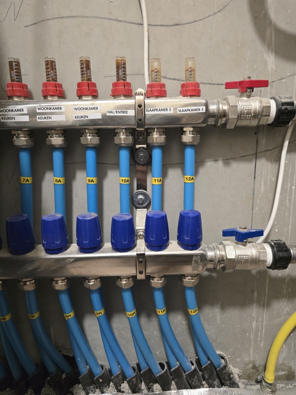

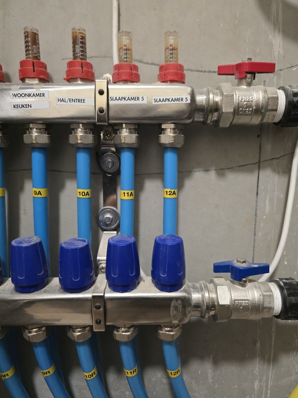

Ik woon al een tijdje in een nieuwbouwwoning met alleen vloerverwarming.
De zolder kamers hebben we nooit gebruikt dus deze stonden uitgedraaid.
Nu zijn we recent deze kamer gaan gebruiken maar de vloerverwarming werkt niet goed daar.
De aanvoer is wel warm (achterste slang op foto) maar de terugvoer blijft dezelfde temperatuur en de kamer wordt niet warmer.
Ik heb de doorvoer temperatuur al hoger gezet maar het euvel blijft.
Het zijn 2 groepen die naar die kamer lopen en beide hebben hetzelfde.
Op onderstaande fotos gaat het om de rechter 2 groepen.
Is het zo dat ik de overige groepen die wel goed verwarmen moet knijpen?
(Wellicht komt het omdat de rest beneden zit en deze kamer op zolder?)
Of is er iets anders aan de hand?

Soms kun je ook aan de flow meter draaien om de flow af te knijpen. Geen idee of dat bij dit type ook het geval is.
Als dit type flow meter ook stelbaar is kun je die proberen te draaien, anders toch de aannemer aanspreken.

Zouden de slangen verkeerd kunnen zijn aangesloten? Dus de slang heen vertrekt keurig van de aanvoer balk, maar per abuis is de retourslang OOK op de aanvoer gezet?
Als je alle andere groepen dichtdraait met de blauwe knoppen dan moet er water door die twee overgebleven slangen gaan stromen.
Maar ook omdat die twee zo afwijkend gekleurd zijn denk ik dat er geen stroming is.

Groepen 11 en 12 lijken dicht te staan. Blauwe draaiknop lijkt hoger dan de andere knoppen.

Ik zou zelf eerst testen met 1 van die twee groepen en de rest allemaal dicht draaien.
Dus probeer bijvoorbeeld met nr 12 en draai de blauwe van de rest dicht. Draai van nr 11 dan ook de aanvoer even dicht daarmee kan je gelijk de theorie van de verkeerd aangesloten slangen controleren (rode dopje omhoog dan kan je aan de (vermoedelijk zwarte) stelring draaien)
Dan kan je kijken
- of er flow is
- of de vloer warm wordt
- of de retour warm(er) wordt
Heb je trouwens automatische ontluchters op de leidingen zitten? Dan kan het lucht er mogelijk ook gelijk uitgeduwd worden als alles richting 1 groep gaat

BorisErnst schreef op vrijdag 6 december 2024 @ 19:38:
Hoger is op mijn verdeler open. En dat is er eentje die verdacht veel op deze verdeler lijkt.
Er is inderdaad een verschil in hoogte te zien.

De flowmeters die bruin uitgeslagen zijn, lijken geen Flow te tonen, terwijl de heldere twee juist 1 l/m aan lijken te geven.
Of zie ik dat niet goed?
Volgens mij is het die blauwe 10 die lager staat dan de rest, of ben ik nou kippig?

tcw82 schreef op vrijdag 6 december 2024 @ 20:28:
Klopt hij geeft een flow aan als ik draai maar er komt na een dag nog steeds geen warmte uit.
doodindegoot schreef op vrijdag 6 december 2024 @ 20:29:
Nee je hebt gelijk.
Open is naar boven.
10 is uit en 11 en 12 staan helemaal open nu.
[ Voor 30% gewijzigd door madmaus op 06-12-2024 20:31 ]

Spexxel schreef op vrijdag 6 december 2024 @ 20:09:
Dan kan je kijken
- of er flow is
Ja dit is wel een goede. Ik zal morgen eens alles dicht draaien en alleen de slaapkamer open.

tcw82 schreef op vrijdag 6 december 2024 @ 19:14:
De reden dat ze afwijkend gekleurd zijn is omdat ze altijd dicht hebben gezeten (6 jaar).
Nu willen we het gebruiken en gebeurd er niets.
Ik weet niet of de slangen verkeerd aangesloten kunnen zitten maar de flow meter werkt wel.

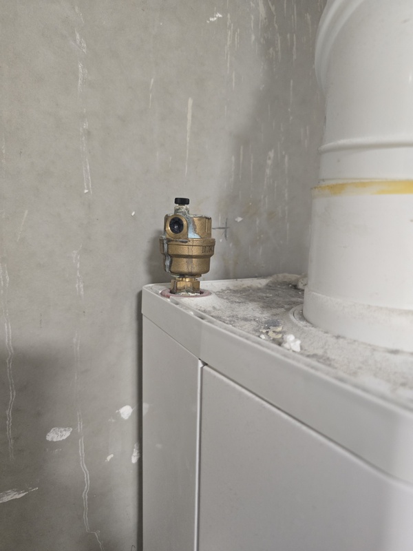

  • paQ
paQ
Nou, flowmetertjes geven flow aan.
Ik gok op lucht.
De hal/entree lijkt dicht te staan en daar is ook amper flow, dus dat klopt ook.

  • paQ
paQ
madmaus schreef op vrijdag 6 december 2024 @ 20:45:
Dan denk ik echt lucht.
Een automatische ontluchter is een soort potje, maar lijken hier afwezig te zijn. Sowieso moet je deze lussen ook boven ontluchten.

madmaus schreef op vrijdag 6 december 2024 @ 20:33:
Ik zou echt niet weten of er automatische ontluchters op zitten.
Kan ik dat ergens zien?

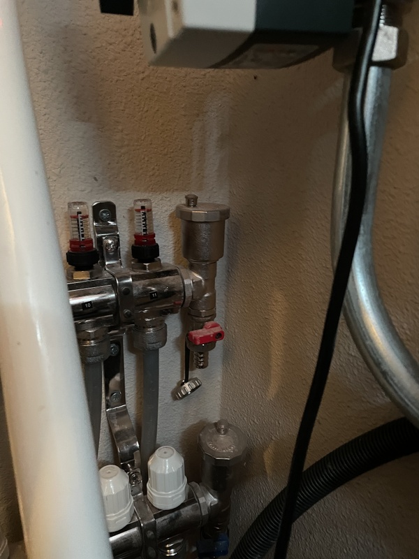

Op het hoogste punt in je leidingen zou je die dan tegen moeten komen. Zie bijvoorbeeld onderstaande foto het stuk met rode dopje wat 1 van de stuk of 3 ontluchters bij mij op het systeem is. Kunnen er natuurlijk ook anders uit zien dan dit model. Sommige pompen hebben ook een automatische ontluchting erin maar ik durf niet te zeggen hoe gebruikelijk dat is

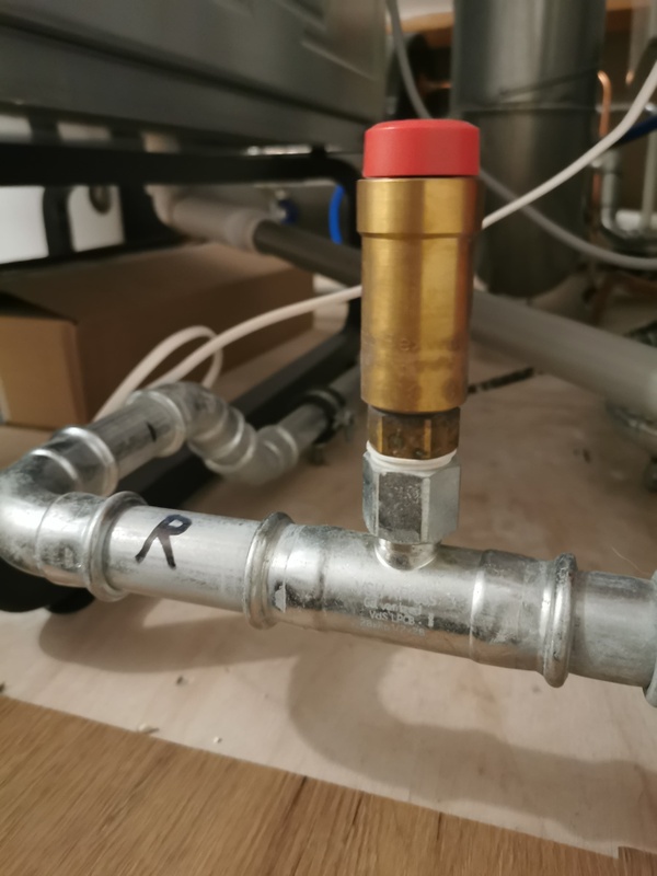

  • paQ
paQ
@madmaus
Ik heb nagenoeg dezelfde verdelers.
Dit is de ontluchter. (Zowel op aanvoer als retour)
Afbeeldingslocatie: https://tweakers.net/i/bfGuB9cc6ShEa4rBXHu0Hh-XGeA=/x800/filters:strip_icc():strip_exif()/f/image/yFwEFHTCX0PWJjNYfK8P01EC.jpg?f=fotoalbum_large
Als die er aan zit even bovenop wat opendraaien en luisteren of eea gaat borrelen.
Zo niet dan moet je boven zoeken naar een ontluchter.

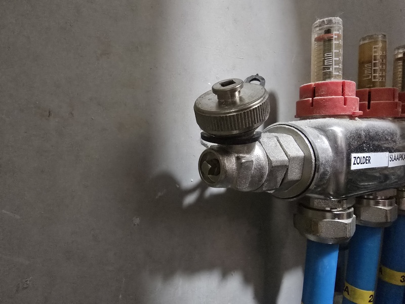

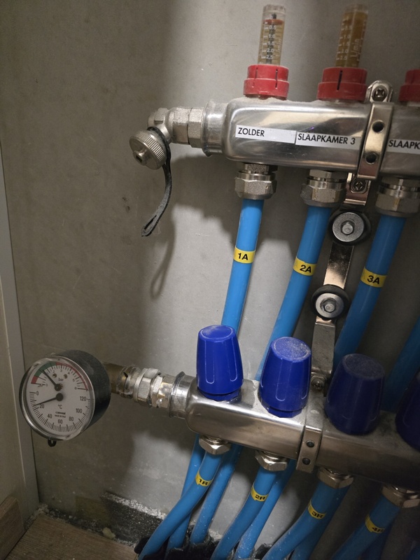

  • madmaus
  • Laatst online: 07-10 22:13
Ik kan niet echt iets vinden van een ontluchting.
Weet iemanr waar dat zou moeten zitten?
Afbeeldingslocatie: https://tweakers.net/i/VFKWjAm_qNlnlRbeanfxfzYIRvM=/x800/filters:strip_icc():strip_exif()/f/image/6puuF4mP74ltvQtSUdFGwG4B.jpg?f=fotoalbum_large
Afbeeldingslocatie: https://tweakers.net/i/0Iuj3pbP-Kz9pdtiFsVIvAo66GA=/x800/filters:strip_icc():strip_exif()/f/image/FHsW1MOGJXD68ahzyv7X2dEd.jpg?f=fotoalbum_large

De verschillende getoonde ontluchters hebben baat bij een technisch tikje.
Althans die van mij hebben dan netjes ontlucht bij het vullen, maar in de weken daarna kan je dagelijks een tikje geven en dan komt er eigenlijk altijd weer een sisser uit.
Deze met name.
Afbeeldingslocatie: https://tweakers.net/i/hpxvEE12oA8snfHeolL-3oSgzD0=/fit-in/4920x3264/filters:max_bytes(3145728):no_upscale():strip_icc():strip_exif()/f/image/DF8zgu1qzZP0O2bSi3D96DfW.jpg?f=user_large
  • madmaus
Er zit in elk geval een automatische ontluchter op mijn ketel.
Afbeeldingslocatie: https://tweakers.net/i/F8lm_EltZyxU_Sq12CN9PDseqvw=/x800/filters:strip_icc():strip_exif()/f/image/9YqvG6iLBiF7oqpDJo5JRhVb.jpg?f=fotoalbum_large

Die gelekt heeft...
Ga nou maar ontluchten of ontluchters checken zoals het hoort.

Maar in mijn vorige post gaf ik aan geen ontluchters te zien behalve de automatische ontluchter op mijn ketel.
Als je mij op weg kan helpen waar ze zitten?

  • tcw82
  • Registratie: Oktober 2020
  • Laatst online: 05:21
madmaus schreef op zaterdag 7 december 2024 @ 21:54:
Bedankt voor je reactie.
Zit er niks op de ketel?
Of ergens achter een luikje of schot?
Maar goed, begin eens met alleen de ene groep open en de pomp aan.

Inderdaad die ene groep aan, de rest uit.
En een ontluchter plaatsen op de retour of aanvoer balk.

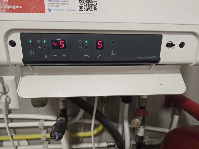

Ik heb alles dicht gezet behalve behalve de groep waar het om gaat (om en om) en dan slaat de keter vrij snel uit.
Hij slaat dan door naar code 5 (intergas) en slaat dan uit.
Edit: hij geeft nu continue code 5.
Geen idee of dat een storing is of iets anders want nu blijft hij wel aan.

Ik zie wel dit ding.
Is dit de ontluchter of om bij te vullen?
Afbeeldingslocatie: https://tweakers.net/i/z7jmlMzJOLuxrC8xjgiqzYATY1Q=/800x/filters:strip_icc():strip_exif()/f/image/Uo8vgsZzYT0WrvmtxgzfDUQR.jpg?f=fotoalbum_large

Dat is een vulpunt.
Code 5 is een storing, maar die heeft niets met dit nodig. Code 5 betekend slechte vlam vorming.
Oftewel de ketel ontsteekt niet goed.
  • Morfieus0
  • Laatst online: 19-10 20:03
Die onderste foto het vierkantje is zo te zien je ontluchter. Je vulpunt zit er direct boven. Je kunt hem met een ontluchtmoertje open draaien. Als je die niet hebt evt met een baco!

Dat is het vulpunt maar kan je ook evt wel gebruiken om te ontluchten. Rustig open draaien tot er water uit komt zetten. Je hebt geen ontluchtmoertje of baco nodig want het dopje is tevens de sleutel
Maar dan ontlucht je als het ware de gehele verdeler. Zou het wel apart vinden als alleen die twee groepen lucht hebben die dan via het punt eruit zou gaan maar je kan het natuurlijk sowieso even proberen.
Had je bij het testen van een enkele groep bij de andere groep zowel de retour als aanvoer dichtgezet? En had je dan ook flow?

Het is pas een storing als rechts het rode ledje brand.
Want dan kun je hem ook resetten.
Anders zijn het gewoon bedrijfscodes.

Het zijn inderdaad bedrijfscodes en geen storingen.
Zodra ik de andere groepen dichtdraai en alleen de 2 groepen van die kamer aanzet slaat de ketel direct uit.
Opperbeun schreef op dinsdag 10 december 2024 @ 01:20:
Klopt je hebt helemaal gelijk het zijn geen storingen gelukkig.

  • Mr. Stom
  • Registratie: Maart 2021
  • Laatst online: 10:16
Staat de retour uberhaubt wel open van groep 11 en 12? Die lijken dicht te staan.
Afbeeldingslocatie: https://tweakers.net/i/ff3623m_VM45GSo0dC7qgaqQTYg=/800x/filters:strip_exif()/f/image/I4u322qS4fJQosG0PzA2iYb6.png?f=fotoalbum_large
Afbeeldingslocatie: https://tweakers.net/i/nUVbM5_XhjSZ-9fByyC3cULq_1s=/fit-in/4000x4000/filters:no_upscale():strip_exif()/f/image/BYqjcUI7trzCys89SFsVMb6V.png?f=user_large
  • madmaus
Mr. Stom schreef op woensdag 11 december 2024 @ 11:22:
Dit is nieuw voor mij maar groep 11 en 12 sonden beduidend lager gedraaid dan de andere.
Dus die heb ik nu open gedraaid nu.
Ik ga even experimenteren hiermee.
Bedankt 👍🏻

  • madmaus
Eureka.
Het open draaien van de retour was dus schijnbaar de oplossing.
Alle handleidingen die ik had van de aannemer zeiden hier niets over.
Echt heel erg bedankt iedereen die geholpen heeft!

  • Haboeri
  • Laatst online: 19-10 18:37
Mooi dat dit het is, maar de aanvoer stond dus dicht. De flowmeters zitten op de aanvoer. De blauwe knoppen zijn afsluiters van de retour.
