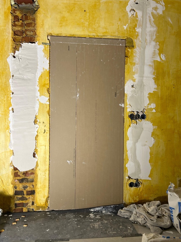

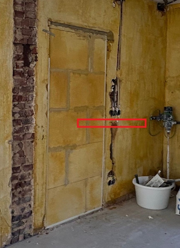

Hallo allemaal,
Nu de muren geverfd zijn willen we onze TV in de woonkamer gaan ophangen.
Een gedeelte van waar de ophangbeugel geboord zal worden komt in de cellenbetonblokken.
Voor de cellenbetonblokken is zijn stucplaten vastgemaakt en daarop is weer gestuct.
Mijn vraag is: gaat dit en zo ja, welke pluggen kan ik hier het best voor gebruiken?
Tv betreft een 65 inch OLED.
De tv-beugel is een Vogel's TVM 3405SP.
Alvast bedankt!

Dat is een beugel die gewoon plat aan de muur blijft. 1 normale 8mm plug die goed gemonteerd is zou dat gewicht al kunnen dragen, met de TV eraan👍. Dus gewoon een doosje 8 mm pluggen halen, als je zeker wil zijn haal je fischer duopower 8*65 en schroeven 5*80.
Boorgaten even goed schoonmaken voor montage en die beugel komt nooit onbedoeld van de muur.
