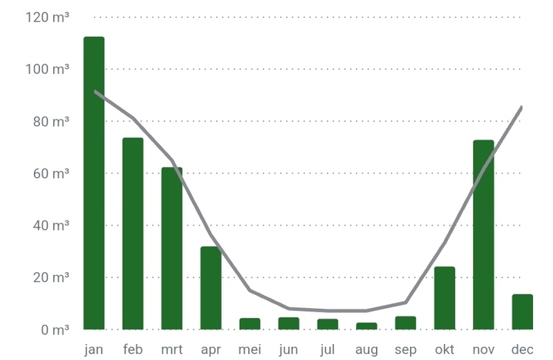

Bij mij is het ook 3x zo veel. Tussenwoning jaren '80 cv gestookt. Afbeeldingslocatie: https://tweakers.net/i/tzSPEQ5_-hh2WnVgy8phTJQrSBY=/x800/filters:strip_icc():strip_exif()/f/image/MNWovOUkF9fUL5SX0sUuyzum.jpg?f=fotoalbum_large
[ Voor 3% gewijzigd door ..Christiaan.. op 06-12-2024 15:25 ]
Samsung Qled | Sonos Arc Ultra; Sub 2nd; 2x Era100 | PS5 | DS218+ | DIRIGERA | Iptv | B&W 607s3 | NAD C338 | Argon Audio TT4SE | Streetfishing |
  • Dennisweb
  • Laatst online: 20:13
..Christiaan.. schreef op vrijdag 6 december 2024 @ 15:24:
Bij nader inzien lijkt het idd wel te kloppen naar, de verhoudingen.
Bij mij is het ook 3x zo veel. [Afbeelding]
Oké. Maar jij staat op 54 m3. En ik op 199 m3. Is dat niet een beetje veel voor iemand die alleen woont? Sorry voor de vele vragen, maar dit is ook nieuw voor mij. :-))

Het is veel voor een alleenstaande ja maar misschien kun je vragen bij de woningbouw waar energielabel 'A' vandaan komt en hoe de woning geïsoleerd is.
Als ik in dezelfde maand als jij 3x zoveel gas verbruik dan is het niet relevant toch of iemand alleen woont of niet?

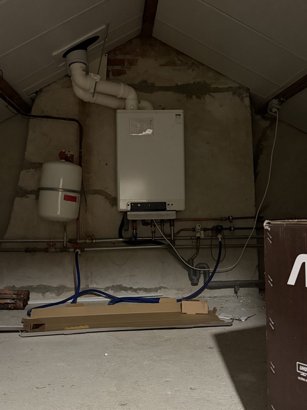

Zoals beloofd een foto van de opstelling op zolder: Afbeeldingslocatie: https://tweakers.net/i/Fg3WiGyeOFOvrvI1uFVJ2VBHN2U=/x800/filters:strip_icc():strip_exif()/f/image/RhQ66XiJ2TeAYdTNhCyInZZR.jpg?f=fotoalbum_large
Dit is de Intergas Kombi Kompakt, HRE 24/18, HRE 28/24, HRE 36/30 of HRE 36/48 (staat er niet op). De boekjes lagen erbij.
Verder stond de Intergas in vraaggestuurde modus (beide lampjes uit), dus dat hebben we zo gelaten. Volgens dit filmpje is dat want andere fabrikanten ‘eco stand’ noemen.
YouTube: Intergas Kombi Kompakt HRE, eco stand en temperatuur — Besparingen e...
Daarnaast hebben we 50 graden ingesteld voor cv en 60 graden voor warm water. Deze stond op 75.
Overigens heb ik inderdaad verder geen kaas gegeten van CV’s en verwarmingen. Het is mijn eerste huurhuis en het spijt me als ik ongeïnteresseerd over kwam. Dat was niet de bedoeling. Ik heb wel een P1 Meter van HomeWizard waarmee ik het gasverbruik in de gaten kan houden.

Zo te zien een oudere woning.
Wel nageisoleerd aan de dakisolatie te zien, maar geen idee hoe goed dat is gebeurd.
Er zijn nog naden, kan best dat de zolder tocht.
Eventuele comfortfunctie uit, wat isolatie om het leidingwerk op zolder kan ook geen kwaad.
Lastig om op afstand een beeld van de woning te krijgen.
Zowel je verbruik voor verwarming als dat voor warm water gedurende de zomermaanden is erg hoog voor een woning van 84 m².
Heeft je gemeente of woningbouwvereniging misschien een energieconsulent die eens langs kan komen om te kijken?

Als je CV ketel zoveel verstookt zou ik denken aan een kapotte driewegklep. Ik heb met de vorige ketel (20+ jaar) hier iets vergelijkbaars gehad. Bij het douchen ging hij doodleuk ook de radiatoren verwarmen. Daardoor was het douchewater ook niet echt loeiheet als we hem maximaal open zetten, dus dat viel op. Een week later hield hij er helemaal mee op. Maar wellicht ben je veel meer aan het verwarmen dan de bedoeling is door een kapotte ketel.
Ik vind 40 kuub in de zomer veel, ook wanneer de boel slecht afgesteld is. Vandaar dat ik aan een kapotte ketel denk.

Mooi dat er een monteur komt, die kan even goed naar de instellingen kijken.
Jouw ketel heeft geen drie-weg klep, dus die kan ook niet kapot zijn. Wel heeft de ketel drie verschillende tapwater standen geloof ik.
Zou mooi zijn als de monteur wat vindt’

Ik verwarm in een tussen woningen alleen de woonkamer met 1 radiator tot 19 graden en de slaapkamer iets omdat het anders 12 graden wordt. Nov was bij mij 38 m3 wat in lijn was met 2023 het was dus hier iig niet afzonderlijk koud voor de tijd van het jaar. Mijn verwarming staat het hele jaar dag in dag uit gewoon op 19 graden en gaat in de nacht dus niet terug omdat uit tests bleek dat het af laten koelen van het huis bijna 2x zo veel kostte en het comfort erg laag werd. (Alle meubels koelen af)
Afbeeldingslocatie: https://tweakers.net/i/Se1n850GMb4A5fu-p6AaNjhRbj0=/x800/filters:strip_icc():strip_exif()/f/image/pY593Hk6qv2Q0K3OiShoX12n.jpg?f=fotoalbum_large
Dec 2023 was 74 m3 om een indicatie te geven van hoe het geschaald heeft.
