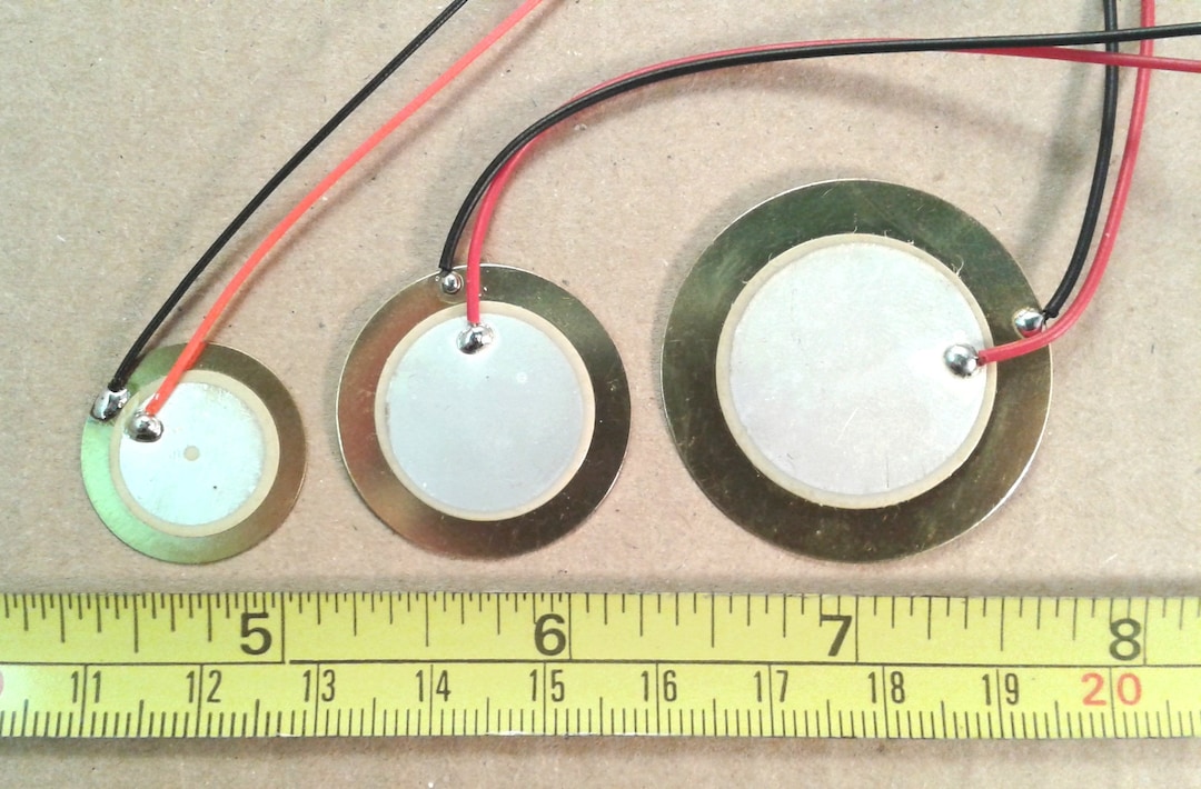

Vanochtend een nieuwe poging gedaan en onderkant machine bekeken. Piezo speaker uit het zwarte omhulsel gehaald en werkende vaatwasser zonder geluid :)
Afbeeldingslocatie: https://tweakers.net/i/IPLjPtaU3WVhg7-WxMhii8dwnqI=/800x/filters:strip_icc():strip_exif()/f/image/WErF7WQUQxZtAtHzswijuyK8.jpg?f=fotoalbum_large
