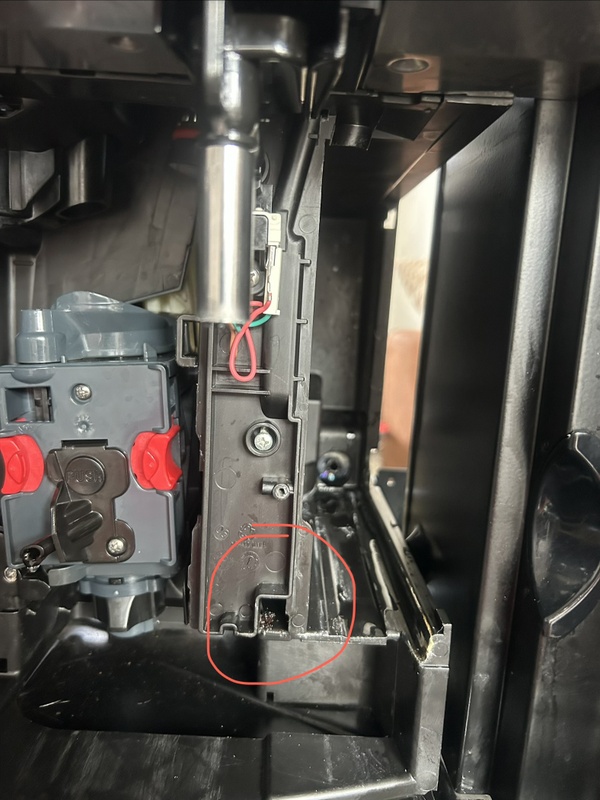

Klopt helemaal, gisteravond was ik er klaar mee en heb de koffie machine uit de inbouw gehaald en helemaal open gehaald om de flow te volgen. In eerste instantie leverde het niks op totdat ik dit ding zag. Het leek me niet logisch dat hier koffieprut zal zitten omdat hier water uit geperst wordt, maar goed onder hoge druk kan dat wellicht alle kanten opgaan.
Met wat moeite die 2 schroefjes losgemaakt en inderdaad, veel koffieprut die de kleine gaatjes blokkeerde. Schoongemaakt en draait nu weer als een zonnetje.
Afbeeldingslocatie: https://tweakers.net/i/oM8m_6V5YfJQd4IHhs7cIYO16K0=/fit-in/4920x3264/filters:max_bytes(3145728):no_upscale():strip_icc():strip_exif()/f/image/NwXxz06MXk65ub93TzKctfIK.jpg?f=user_large
Het was trouwens niet nodig om alles uit elkaar te halen achteraf gezien, je kunt er bij als je de zetgroep verwijderd. Stom dat hier niks over staat in de handleiding.
