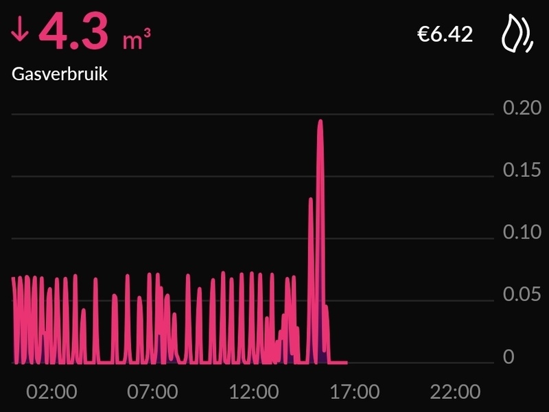

Is onderstaande grafiek normaal in onze situatie?
Op de begane grond hebben we 90m2 vloerverwarming als hoofdverwarming. Open verdeler zonder pomp, ingeregeld met flowmeters. Daarnaast nog vloerverwarming geregeld met een rtl ventiel op de badkamer. De kamerthermostaat staat 24/7 op 19,5 graden. Geen bypass in het systeem.
We hebben een Nefit trendline hrc30 uit 2019. Aanvoertemperatuur ingesteld op75 graden, vermogen op 6,9kw (laagst mogelijk vermogen), pompsnelheid: min 30 en max 50%).
Wat betreft verwarmen hebben we geen klachten.
Klopt deze grafiek, staat de ketel misschien te pendelen? Onlangs is onze gasmeter vervangen en lijkt dit nogal te schommelen.
Afbeeldingslocatie: https://tweakers.net/i/Z7DAJsA3Hj66JExun41LqM-aN-s=/800x/filters:strip_icc():strip_exif()/f/image/QmnWGlB94FrFv92BAO92KjlY.jpg?f=fotoalbum_large

Is dit een vraag gewoon uit nieuwsgierigheid en verder niks, of vind je dit uitzonderlijk hoog verbruik?
The devil is in the details.

  • petertje30
  • Laatst online: 05-07 12:20
Openingspost aangepast. De vraag is meer of de schommelingen in de grafiek normaal zijn.
En of ik wellicht in de instellingen van de ketel nog iets kan verbeteren om deze wat zuiniger kan laten stoken.

Aanvoer temperatuur van 75 graden? Dat lijkt me best ruig?
  • petertje30
Stalensnuitje schreef op donderdag 5 december 2024 @ 23:02:
Doordat het vermogen op z'n allerlaagste staat, 6,9kw, komt de aanvoertemperatuur niet boven de 37 graden uit. Dit zo ingesteld nav de YouTube filmpjes van John Visser.

@petertje30 Heb je al de openingpost van het cv-tuning topic doorzocht?
Wat je ziet zou weleens low-load aansturing door de kamerthermostaat kunnen zijn.
Maar omdat vast te kunnen stellen zou de grafiek wat meer details moeten tonen.
Algemeen: als de ketel met een vast patroon aangestuurd wordt - vaak 3 tot 6 keer per uur voor enkele minuten (o.a. Honeywell) = low-load regeling

Hoe lager de aanvoertemp hoe efficiënter, 70 graden aanvoer temp is erg hoog. Weet je dat zeker?
Ik verwacht dat je luchtafvoer van je CV er dan als een stoomboot uit ziet en dat de ketel z'n warmte niet kwijt kan en daarom pendelt.
Probeer eens 50 graden aanvoertemp, ik denk dat je dan langere runs zult maken.
Mijn vloerverwarming staat op 30 graden. Als de buitentemp onder nul gaat dan is een aanvoertemp van 35-40 comfortabeler.

Als het minimumvermogen van je ketel 6.9 kW is en de warmtevraag van je woning daaronder ligt, wat me gezien de beschrijving zeer waarschijnlijk lijkt, dan is dit heel normaal gedrag.
Zodra het warmteverlies van je woning kleiner is dan het minimumvermogen van je warmtebron dan krijg je een aan/uit-effect (of een steeds warmer wordende woning).

En toch zou ik heel snel de CV naar Max 40 zetten.
Je wil geen risico je vloer te slopen.
En 6,9kW… is op dag basis richting de 20 kuub
Dus de verwachting is dat je thermostaat gewoon aan het ingrijpen is, zoals het hoort.

Hieronder het plaatje van vandaag.
Vanochtend om 6:30u de aanvoertemperatuur op de ketel teruggezet naar 45 graden. In de grafiek maakt het weinig verschil met gisteren. Een en ander viel me ook op na een meterwissel vorige week. Daarna leest hij iedere paar minuten de meter uit, voorheen ieder kwartier.
