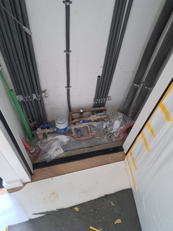

Wij willen graag de vloer aan onderkant van de meterkast nog isoleren. Dit doen we vanuit de kruipruimte en vervolgens willen we hier nog een vloertje in storten.
Nu begreep ik dat op dit soort platen veel materiaal niet of bijna niet hecht. Mensen tips?

Alle gaten en kieren afdichten met PUR o.i.d. en dan eventueel een dun laagje gietcement opbrengen.
Niet te veel ophogen, je moet nog goed rondom alle leidingen kunnen komen.
Edit: Wel het vloertje goed schoonmaken alvorens de gietcemtent op te brengen.

@Yaksa en bedoel je dan met giet cement
Giet zandcement? Giet mortel of giet egaline?

Ik zou de bovenkant laten voor wat het is.. het is gewoon een kunststofplaat.
En vanuit de onderkant met XPS platen opvullen en afdichten met pur.. dan blijft het allemaal wel netjes zitten..

Ik zou niets aan de bovenkant doen, dat is gewoon harde grijze kunststof plaat. Vanaf de onderkant lekker dichtmaken met een stuk XPS, randjes purren of plakken en klaar.

Dat ziet er best uit als een moderne meterkast. Dan is de kans groot dat de aannemer een geïsoleerde vloerplaat heeft gebruikt. Het enige wat je dan nog hoeft te doen is het dichtpurren van alle openingen.
Voor de rest zo laten.

@FredvZ het betreft wel nieuwbouw/zelfbouw maar de plaat moet onderkant bij geïsoleerd worden.
Verder geen probleem. Maar wilde eigenlijk bovenkant ook nog even mooi afwerken

Als je de bovenkant mooi wil dan zou ik de rommel opruimen en er een vochtige doek langshalen.
Tadaa, mooi :)

Stukje vinyl er in? Leidingen netjes uitsnijden..

Ik zou ook niet te veel "afwerken" op zo'n plek. Over een paar jaar moet je er weer zijn voor een nieuwe leiding en zit je jezelf in de weg.
