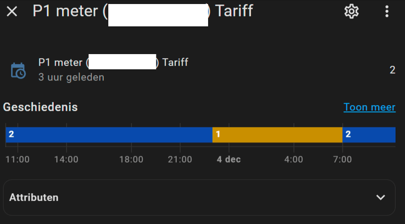

Stap-1
Je 'Homewizzard-p1-meter' entiteit opzoeken die je huidige 'tariff' classe laat zien. Bij mij zijn het twee mogelijkheden; "2" (hoog tarief) en "1" (laag tarief).
Noteer deze entity-id "sensor.p1_meter_jeeigennummer_active_tariff"
Het voordeel van het aansturen van de prijs op deze manier is dat het exact de tijden maar óók dagen zijn die -- in dit geval -- Eneco hanteert. Dus ook feestdagen en weekenden met andere tijden (normaal is het alleen tussen 23:00 & 07:00 het laag tarief). Zelfs als de energie provider deze voorwaarde veranderd klopt het dus altijd (behalve je kwh prijs natuurlijk).
Afbeeldingslocatie: https://tweakers.net/i/Q5qvBWT9G-jQ67cBolHWq2opm80=/800x/filters:strip_exif()/f/image/8ZXZULDInGOkj6wfJtknLoB9.png?f=fotoalbum_large
