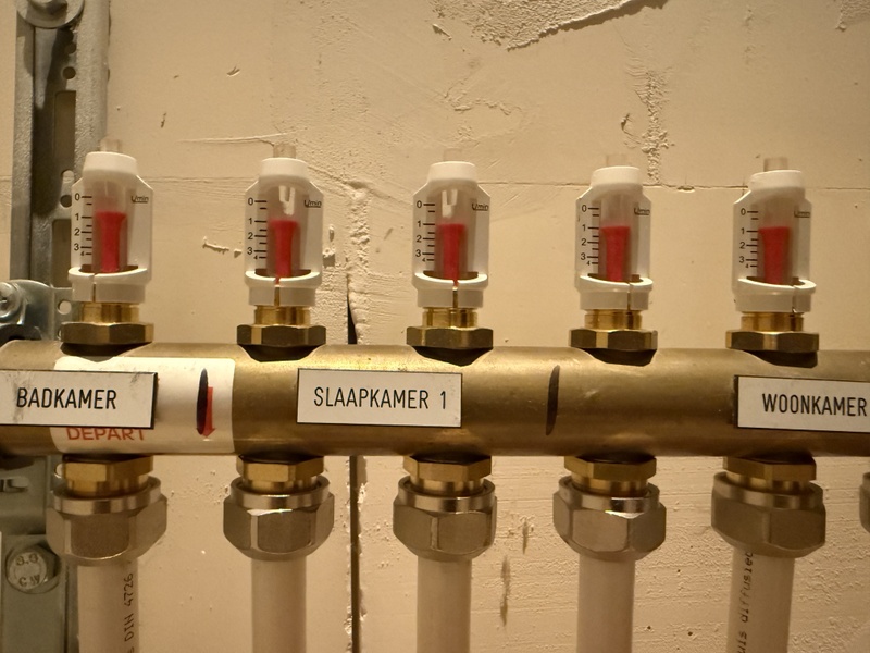

Nieuw huis, nieuwe vloerverwarming. Onbekend mee, maar er liggen dus buizen in alle kamers. We merken dat rond de verdeler de vloer goed warm is, ook de badkamer is behoorlijk warm, maar in de woonkamer (15 meter lang) wil de ene helft wel, maar de andere helft niet warm worden.
Kan ik nog ‘aan een paar knoppen’ draaien? Moet er iets ontlucht worden, kan ik er zelf iets aan doen? Het is een voor mij onbekend systeem, blijkbaar een pomploze verdeler met flowmeters.

Als ik kijk naar de flowmeters, met een flinke bak voorbehoud, lijkt het erop dat er weinig water naar de woonkamer groepen loopt. Je kunt proberen de rode knoppen aan de onderkant te draaien zodat er meer of minder flow richting de woonkamer gaat. Weet niet of dit systeem ooit is ingeregeld, maar daar kan het mee te maken hebben.
Je zou willen dat alle leidingen in de retour ongeveer dezelfde temperatuur krijgen/hebben.

Zo te zien heb je 3 groepen voor de woonkamer.
-Hoe hoog is de aanvoertemperatuur ingesteld?
-Hoe merk je dat de helft niet warm word?
-De afbeelding is net niet scherp genoeg op de flowmeters, hoe zijn deze voor de woonkamer ingesteld?
-Een beetje flauw, heeft de aannemer/monteur al gekeken/uitleg gegeven?

Geef je hal, slaapkamer en indien gewenst badkamer minder flow (knijpen) deze hebben nu te veel flow itt de woonkamer. Ook kan je de pomp misschien hoger zetten. Wat zijn de instellingen van de pomp?

Flowmeter zelf kan je ook aan draaien. Volgende keer dat je cv bij moet vullen, maak hem drukloos en monteer 2 automatische ontluchters op je verdeler. Voorkomt een hoop gekloot.
Mag het wat kosten, monteer naregeling in de badkamer en slaapkamer, bv uponor smatrix.

Allerlei handleidingen gezocht hoe aan die flowmerters te draaiern, maar we hebben net een andere versie dan ik online zie. Ik weet namelijk niet waaraan precies te draaien.
Die rode knoppen hebben een + en een -, maar die plastic doppen zitten ook los, dus ik betwijfel of dat ergens nut voor heeft. Aan die flowmeters zelf is niet te draaien. De stand is nu overigens weer allemaal op 0 en gisteren toen de cv aan stond was dat anders.
Ik wil dus de flow van de woonkamer hoger hebben en die van de slaapkamer, badkamer en andere kamer verlagen.

Edit: inmiddels erachter dat het om een Thermrad Messing pomploze verdeler gaat, maar hope de flowmeters in te stellen blijft een stom raadsel.

Aan die witte dingen draaien, evt met een sleuteltje
Einde van dit filmpje draaien ze eraan:
YouTube: Fußbodenheizung Schütz Durchflussmesser Flowmeter reinigen
Op ongeveer 4:40
Maar vermoed dat er ergens nog een slecht afgestelde bypass zit of je pomp staat erg laag. Veel flow heb je namelijk niet.

Ah. Met een of ander sleuteltje dus. Schoot me te binnen vandaag, maar niet verder aan gedacht.
Ik zal nog even checken of ik daar iets mee kan, de pomp staat volgens mij op aanvoertemperatuur 40 graden.

Net geprobeerd te draaien aan die dingen, maar behalve draaien gebeurt er niets met de rode draadjes. Het is jammer, want het is overal best comfortabel, alleen achter in de woonkamer niet en dat is juist waar we zitten. :)

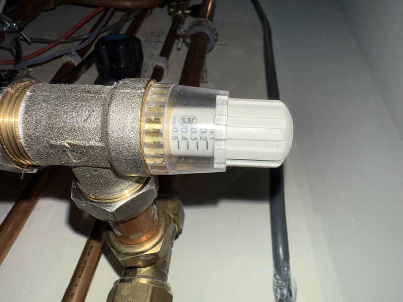

  • arpeggio
  • Registratie: Mei 2018
  • Laatst online: 21:26
THE_BASE schreef op woensdag 4 december 2024 @ 20:37:
Dat verdraaien lukte nog niet, denk dat ik daar een ander sleuteltje voor nodig heb.
Waarschijnlijk zit de instelling onder de knop van het retourventiel. Bij jou is dat de rode dop.
Je kunt het instellen met een verwarmingssleuteltje. Het zwarte kunststof schijfje mag niet boven het messing schroefdraad uitkomen.
Als je volledig rechtsom draait, sluit het ventiel helemaal af. Een halve slag vanaf 'dicht' kan al voldoende zijn om een redelijke flow te laten stromen.
Zo zit het bij mij (en ik heb volgens mij dezelfde verdeler als jij)
Afbeeldingslocatie: https://tweakers.net/i/lB2Q9XSzVN4Z83alfnV8ZkJG_9o=/fit-in/4920x3264/filters:max_bytes(3145728):no_upscale():strip_icc():strip_exif()/f/image/drz11Z01Z1EVB6WRdlyaAET3.jpg?f=user_large
Afbeeldingslocatie: https://tweakers.net/i/UgKLQYb3zMWzNMMHjxTtCImHpoI=/fit-in/4920x3264/filters:max_bytes(3145728):no_upscale():strip_icc():strip_exif()/f/image/GP39f8KOO1lLw5ojmeiLbqPf.jpg?f=user_large

Even foto’s gemaakt van de verdeler. Kan er inderdaad met het sleuteltje aan draaien, maar dat is alleen maar naar 0L/min tot 1L/min. Lager gaat het niet via het draaien, misschien over een uurtje?
Afbeeldingslocatie: https://tweakers.net/i/7p9YuxmJ8uxofg0lRIErFmD0q0c=/800x/filters:strip_icc():strip_exif()/f/image/M2ttJJjrs374osJuPCuolzbN.jpg?f=fotoalbum_large
Afbeeldingslocatie: https://tweakers.net/i/LvrUQFMZN1rQXNy5qRTdEJ-fIJk=/800x/filters:strip_icc():strip_exif()/f/image/g8AqfDW55fGlvNKn7PWnBEYM.jpg?f=fotoalbum_large
  • hesselbeertje
  • Laatst online: 25-10 15:30
Controleer ook even de instelling op de retourbalk die @arpeggio tipte. Als die volledig open staat (vlak) en het wil niet hoger, dan P031 verder omhoog. Desnoods eerst naar 100 om te kijken wat je kunt bereiken.
1 liter is echt wel weinig, 1,5 wil je minimaal. Vermoedelijk zijn de lussen erg lang.
De lussen die relatief veel flow krijgen iets knijpen, ten gunste van de achterblijvende lussen. Ik zie dat hal en keuken al meer krijgen (vermoedelijk kortere lussen) dus die iets terugdraaien. Kamers die te warm worden kun je rustig op 0,5 liter zetten als test.
Het is een balans die even duurt om te vinden, resultaten qua warmeafgifte duren minimaal 24 uur.

  • THE_BASE
hesselbeertje schreef op woensdag 4 december 2024 @ 21:19:
P031 staat nu op 100, thermostaat op 25 graden.
Die flowmeters blijven op 1 staan, daar gebeurd niets mee. Ik heb retour nu bij alle groepen volledig open staan. Bij de flowmeters zelf kan ik niets voor elkaar krijgen met draaien eraan.
De woonkamer is 15 meter lang, 4 meter breed (inclusief 4 meter keuken). Dus die lussen zullen inderdaad lang zijn. In het midden wil het nog wel, aan het eind bij de tuindeuren is het koud aan de voeten.
Ik zal het nu even laten lopen en over een uur de korte lussen terug draaien.

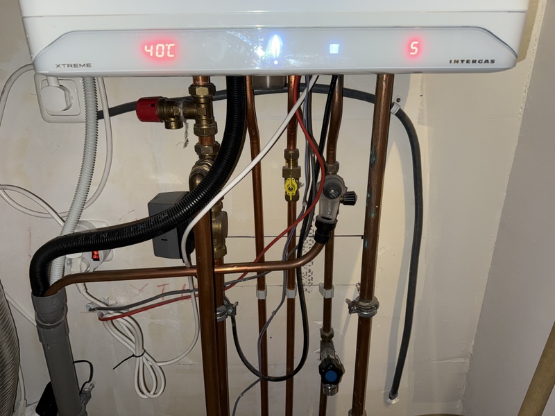

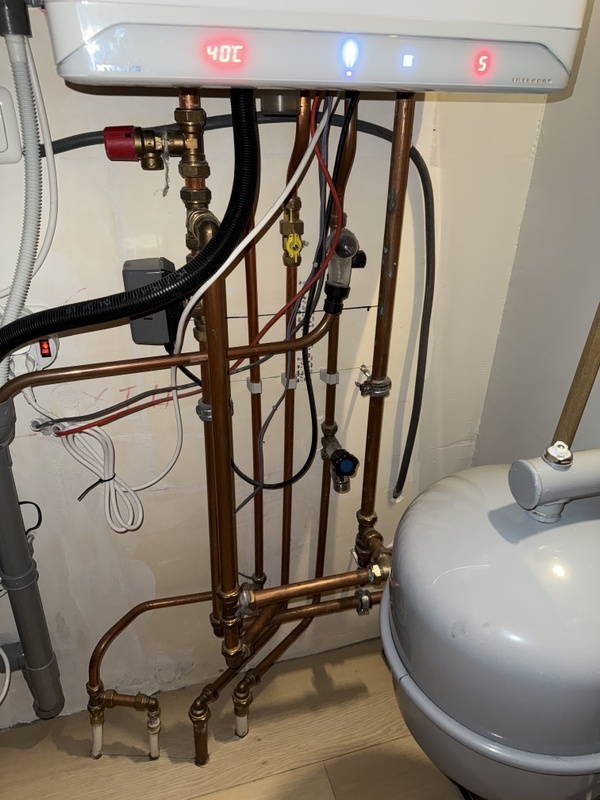

  • THE_BASE
hesselbeertje schreef op woensdag 4 december 2024 @ 21:53:
@THE_BASE Kun je eens foto's plaatsen van het leidingwerk onder de ketel? Het zal toch niet zo zijn dat daar nog een bypass ventiel de boel loopt te verstieren. Pompsnelheid verhogen en geen effect op de flowmeters is op zijn zachtst gezegd bijzonder.
Dat kan ik zeker, bij deze wat foto’s.
Afbeeldingslocatie: https://tweakers.net/i/t2NsJ_JGmSVcWohxtRMrhSVY5Y4=/800x/filters:strip_icc():strip_exif()/f/image/At6H34Tu4j6IRWpBJl3HOb3L.jpg?f=fotoalbum_large
Afbeeldingslocatie: https://tweakers.net/i/Oo2KaUSSL3sBBMAVGPgk_n9s8mo=/x800/filters:strip_icc():strip_exif()/f/image/DXaT5pFA2LFPsySJS594pSHn.jpg?f=fotoalbum_large

  • plaspvd
  • Registratie: Mei 2014
Vreemd dat er geen magnetisch filter in de retour zit. Dit wordt tegenwoordig door fabrikanten wel ge-eist.
Ook alle ruimte om er 1 te plaatsen.
Verder zie ik zo snel niets vreemds.

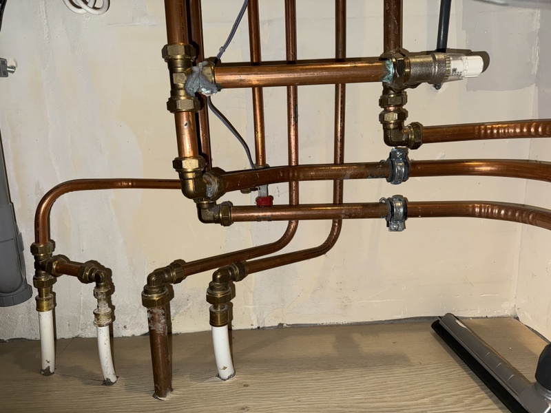

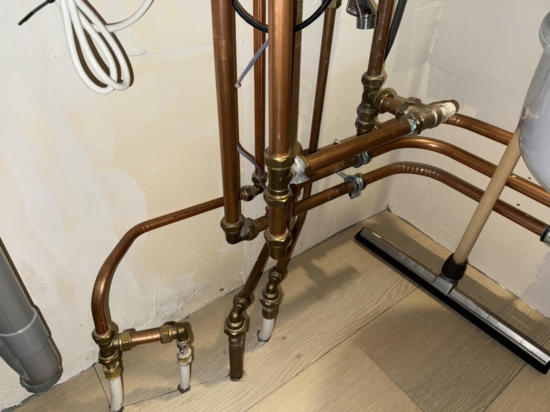

  • THE_BASE
plaspvd schreef op woensdag 4 december 2024 @ 22:28:
Lijkt trouwens wel of onderin de aanvoer ht circuit rechtstreeks op de retour zit met een t-stuk. Zou je een foto kunnen maken uit andere hoek? Dit zou vreemd zijn namelijk.
Hal mag je wel begrenzen naar 1 ltr. Zo veel warmte heb je daar doorgaans niet nodig.
Andere optie dit niks kost, gezien je geen filter hebt, spoelen van vloerverwarming.
Ook die nog even snel gemaakt:
Afbeeldingslocatie: https://tweakers.net/i/RtPOpml5ldltxGmNgXIraMjhWBc=/800x/filters:strip_icc():strip_exif()/f/image/VCHSor6xOzaNZFdA0KvZsAIL.jpg?f=fotoalbum_large
Afbeeldingslocatie: https://tweakers.net/i/KTo2RBlqWQUKn9OUF1vnTTJLKQA=/800x/filters:strip_icc():strip_exif()/f/image/kYdfEG5JsTmALyuIr4ZJi1uR.jpg?f=fotoalbum_large
Inmiddels hal, badkamer en slaapkamer 1 op 0,5 gezet en slaapkamer 2 op 1. Keuken, woonkamer staat nu op 1,5 dus die is wel iets gezakt lijkt het. Ik laat vannacht de thermostaat even op 20.5 staan en kijk of de vloer morgen iets warmer aanvoelt.
[ Voor 9% gewijzigd door THE_BASE op 04-12-2024 22:46 ]
  • plaspvd
Jaa daar is de bypass, zit ook wel aardig dicht op de ketel.... Op welke stand staat deze?
  • THE_BASE
plaspvd schreef op woensdag 4 december 2024 @ 22:52:
Afbeeldingslocatie: https://tweakers.net/i/OoUgaffBuUp5xFl7lp0tvIWrukY=/800x/filters:strip_icc():strip_exif()/f/image/cBKzu4SesLQ3Kbp0J4iuOeAM.jpg?f=fotoalbum_large
Als dit de bypass is, dit staat er op.
  • hesselbeertje
Bingo. Transparante kap eraf, en de witte knop indraaien tot minimaal 0.3
Dan vliegt je flow omhoog
  • THE_BASE
hesselbeertje schreef op woensdag 4 december 2024 @ 23:38:
Ik heb het kapje er af gehaald en op 0.3 bar gezet. Eens kijken hoe het nu gaat.
Wel weer de P031 terug gezet op 65 graden en de P032 op 35 graden. De aanvoertemperatuur van de ketel ook weer even op 40 graden gezet, want dat ging allemaal best prima. Hopelijk lost het aanpassen van de bar naar 0.3 het ook op.

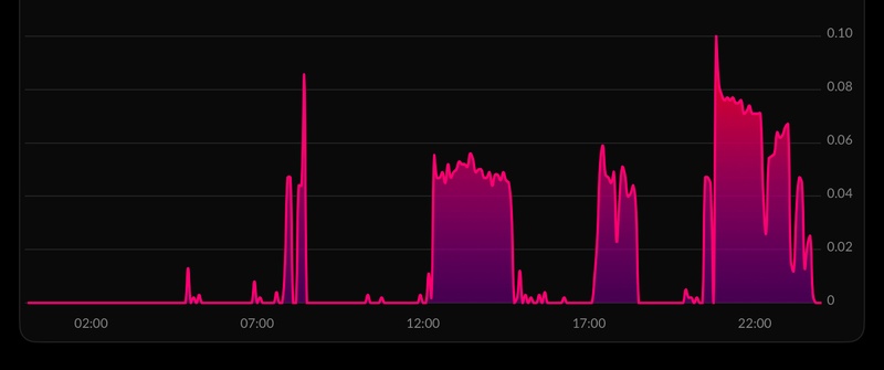

Overigens is dit nu het resultaat van de ketel, die geeft veel meer pieken dan de dagen ervoor, is dat gebruikelijk?
Vandaag (temperatuur sinds gisterenavond op 20.5 graden)
Afbeeldingslocatie: https://tweakers.net/i/mpkDNLX3W3fKMVUVGo5cSHeY0ho=/800x/filters:strip_icc():strip_exif()/f/image/yLG7FaqGHy73z8MAyVAlY7iT.jpg?f=fotoalbum_large
Gisteren (temperatuur stabiel op 20 graden)
Afbeeldingslocatie: https://tweakers.net/i/wV1w_Qr6GNuKKoNPIGQi3gn8WUM=/800x/filters:strip_icc():strip_exif()/f/image/84wh148ceeqTHOotJKN4itgd.jpg?f=fotoalbum_large
[ Voor 88% gewijzigd door THE_BASE op 05-12-2024 09:01 ]

THE_BASE schreef op donderdag 5 december 2024 @ 07:04:
Ik heb het kapje er af gehaald, maar lijk te kunnen draaien tot ik een ons weeg. 8) Zal zo nog eens kijken, maar volgens mij gebeurd er niets.
Rechtsom draaien die witte knop, kan zijn dat je m iets moet indrukken als ie nu helemaal open staat. De knop loopt langzaam in, hoe verder in hoe meer dicht.

Overigens lag er met 0.3 bar steeds water onder de knop waar je aan kunt draaien, met 0.2 bar gebeurd dat niet. Ook prima, in elk geval tot nu toe lekker warm in huis!
