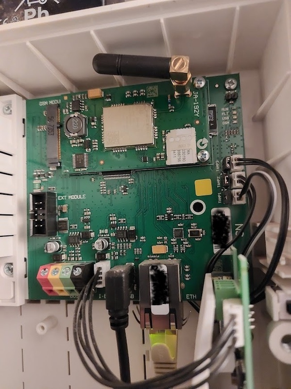

Mijn vraag
Ik heb een Jablotron alarmsysteem, maar de meldingen naar mijn telefoon lijken niet meer te werken. Telefoonabonnement is betaald en werkt. Een kenner gaf mij eerder aan dat de communicatie module mogelijk alleen 2G ondersteunt, en dat KPN dat niet meer doet. Weet iemand hoe ik kan zien/ achterhalen of dat het geval kan zijn? Ik beschik over de F-link software van Jablotron dus kan via de software e.e.a. controleren, maar ik weet niet hoe ik mijn GSM module zie.
Jablotron 100+ alarminstallatie.

Volgens mij als ik de informatie van de fabrikant goed lees (eerdere link) is de JA-194Y (2/3/4G) een in place vervanger voor de JA-192Y (2G). Je hebt ook een JA-194Y-LTE - LITE maar die doet alleen dataverkeer, niet bellen of sms'en.
https://www.pg-securitysy...iezer-voor-de-ja-103k107k

Centrales die ouder zijn dan laten we zeggen 3/4 jaar, kun je er vanuit gaan dat het 2G is.
Als je de centrale open schroeft kun je zien wat erin zit

Er zit een Jablotron GSM module in: JA-192Y. Ook natuurlijk een klein sim-kaartje.
De alarmcentrale is idd ouder dan 4 jaar. Moet de module vervangen worden, of slechts het sim-kaartje?

ff googlen leverde dit op: JA-192Y, Jablotron GSM 2G voor Jablotron Pro Centrales
Tijd voor een nieuwe gsm kiezer

Nou moe. Da's precies wat ik probeer te achterhalen, maar niet kon vinden. Dankjewel. Dat betekent dus dat hele module vervangen moet worden. Vertelt jouw google search wellicht ook wat de opvolger is? En moet ik dan ook een andere sim-kaart hebben?

Prijs technisch kun je beter een andere centrale kopen met een ingebouwde 4G module :s
De vraag is dan natuurlijk, heb je een mobiele verbinding nodig of kan je ook alleen uit met de App

Klinkt zeer interessant. Wat is een PG output precies? Is dit een externe fysielke poort in de hoofdmodule waar ik iets aan aansluit. Of praat je over iets software-matigs? Thanks
Afbeeldingslocatie: https://tweakers.net/i/JLJmzbgO9kqJklaY64n8XZoonyY=/x800/filters:strip_icc():strip_exif()/f/image/YKtWPiWNdgC54V5G4TtNCOut.jpg?f=fotoalbum_large

Een PG is soft- en hardware matig. Je kunt een PG output maken als het alarm af gaat, daarna met een maak contact de externe gsm kiezer laten bellen
Tis wel een beetje gedoe om zoiets in elkaar te knutselen;)
