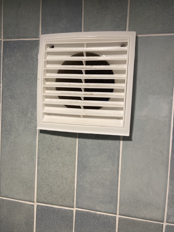

Enige zaken die zijn veranderd ten opzichte van de vorige situatie is dat er nu een Wedi plaat tussen reservoir en pot zit (ipv underlayment en gips) en dat er nog wat ruimte om de afvoer vanuit de keuken zit die in de ruimte achter het reservoir kan komen (vorige muur zat afvoer doorheen, nu uitsparing uit houten plaat om de afvoer heen, nog niet dicht gepurt). Toilet heeft een ventilatie naar buiten toe.

Dit is de situatie, de toilet in de keuken op de hoek van de aanbouw. Het betreft een (lucht)spouwmuur omdat het een wat nieuwer stukje is. De toilet heeft een ventilatiebuis naar buiten zonder terugslag.

Gezien de kou heb ik het idee dat de toilet kouder is dan de ruimte achter het inbouwreservoir. Die ruimte kan opwarmen door afvoerwater vanuit de keuken (kokendwaterkraan, afgieten pannen, vaatwasser). De toilet blijft koud door de ventilatie en positie op de hoek. Vanwege de vorige situatie bleef de temperatuur vermoedelijk gelijk omdat het reservoir niet goed was afgedekt en de toilet warmer was vanwege de slechte sluiting van de deur. Ik denk dat hij daardoor condenseert aan de binnenkant van het inbouwreservoir/bedieningspaneel omdat daar natuurlijk een open bak water in zit en de temperatuurverschillen groter zijn.
Enige optie die ik zie is de toilet warmer houden zodat ruimte achter het reservoir en toilet hetzelfde blijven en condensatie uitblijft.
