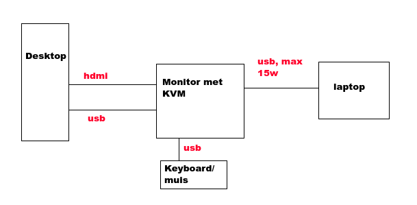

Ik realiseer dat ik onvolledig ben geweest. Hierbij een poging om de opstelling schematisch weer te geven:
Afbeeldingslocatie: https://tweakers.net/i/V-Fgt0R3AxsF1-i91uJvo5rT8zQ=/fit-in/4000x4000/filters:no_upscale():strip_exif()/f/image/M1dob8egjLqCdmcONwwd5614.png?f=user_large
De monitor beschikt over een ingebouwde KVM switch. De toetsenbord en muis zijn via USB met de monitor verbonden, de monitor schakelt tussen de pc/laptop via de ingebouwde KVM switch.
Wat ik in deze opstelling zou willen veranderen:
- de 15W USB verbinding tussen laptop en monitor is niet voldoende om de laptop te kunnen laden, deze zou ik graag willen verhogen tot minimaal 45W
- het aantal USB poorten op de monitor zou ik graag wat willen verhogen zodat ik meerdere apparaten kan verbinden en ook kan schakelen met de KVM switch in de monitor.
Hoop dat dit de situatie verduidelijkt.
  • Baakster
  • Registratie: November 2014
  • Laatst online: 09-10 09:38
Baakster
Dislectie enzo... succes!
Je gaat hoe dan ook extra kabels aan je setup toevoegen.
Dan kun je, prijs technisch gezien, beter je voedings kabel in je monitor prikken en een kleine simpele USB hub erbij. Daar zijn er meer dan genoeg van.
Welke monitor en laptop zijn het precies? Misschien is het wel alleen de USB-C kabel tussen je monitor en laptop wat niet voldoende is. Geen idee.
