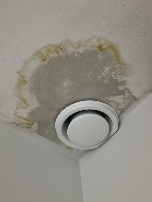

Het probleem is dat in de keuken een flinke vochtplek ontstaat, maar alleen als het buiten koud is. De plek komt eigenlijk altijd sterk op als de douche gebruikt is en trekt vervolgens weer langzaam weg. Bij het draaien van een wasje komt die ook wel op maar aanzienlijk langzamer.
De natte plek begint altijd op dezelfde plek en kan vervolgens flink groeien. Na een tijdje droogt deze plek ook weer geheel op om hetzelfde geintje later nogmaals te herhalen.
Waar het altijd begint:
Afbeeldingslocatie: https://tweakers.net/i/YJJ3CiDB7VGpRkbuQMbDXggObK0=/x800/filters:strip_icc():strip_exif()/f/image/ZxT8DJ6jMDnY9yO2YesrKKhx.jpg?f=fotoalbum_large
De koof loopt hier smaller uit maar naar boven toe is deze net breder dan het ventiel
De vochtplek op zijn ergst te zien.
Afbeeldingslocatie: https://tweakers.net/i/kKHXypOT8l_SPnEanSd59wTA4to=/x800/filters:strip_icc():strip_exif()/f/image/Raudn1Sl3WYymnNOsf5hIxim.jpg?f=fotoalbum_large
Ik heb een sterk vermoeden dat er condens optreedt in de koof en dan waarschijnlijk op de koudwaterleiding die vanaf beneden naar boven loopt door de koude watertemperatuur. De leiding wordt gebruikt voor koud water in de badkamer, de wasmachine en de warmtepomp

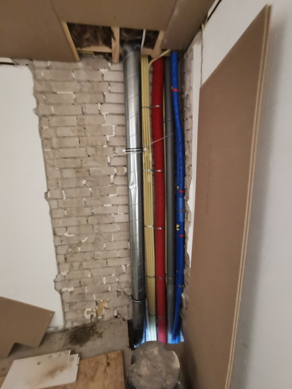

Door de koof lopen de volgende zaken:
- spiro buis tbv wtw afzuiging
- koudwaterleiding
- wasmachine afvoer
- elektrabuizen
- loze leiding (rode buis)
- vloerverwarming aanvoer/afvoer (geisoleerd)
- Een mini stukje warmwater leiding vanaf de warmtepomp (max 55°C).
Foto inhoud koof toen die nog open was. Koudwaterleiding loopt achter spirobuis met ruimte ertussen

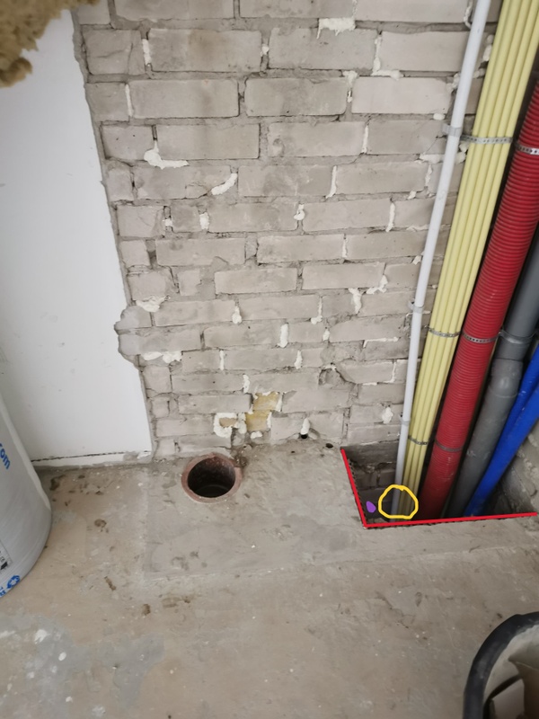

1e verdieping doorgang naar keuken. Gele circel is waar spirobuis nu zit.
Afbeeldingslocatie: https://tweakers.net/i/Vj20XNavWbBrHZ_k0v9W6pGynn4=/x800/filters:strip_icc():strip_exif()/f/image/lrcCrT7c8j0bIvZdFj0fv0MF.jpg?f=fotoalbum_large
En de vochtplek op zijn ergst. Droop er flink af (toen gaten tijdelijk dichtgestopt zaten)
Afbeeldingslocatie: https://tweakers.net/i/eqoVCum-byjF-11phdGfyxCoXaQ=/x800/filters:strip_icc():strip_exif()/f/image/EGzsrFmGW4eVf0VPL3y2bzPT.jpg?f=fotoalbum_large

@SMSfreakie Die gele circel is mijn eigen fantastische gehannes :X
Maar die heb ik wel veelvoudig gecontroleerd op lekkage en nooit iets gezien. Is de afvoer van de WTW.
Andere lekkage dan op de afvoer na zou dan alleen van leidingwerk kunnen komen, maar dan zou ik dat de hele dag door verwachten en niet alleen op moment dat het water gebruikt wordt. De afvoer die je ziet wordt alleen gebruikt door de wasmachine, WTW en warmtepomp overstortventiel. Badkamer loopt via eigen afvoer aan andere kant van de woning. Tevens zit de afvoer ook precies aan de andere kant in de hoek van waar het vocht zicht ophoopt, dan zou ik het ook op die plek verwachten of onder de keuken, maar daar is het droog
Er zit daar een rare bocht in de rioolleiding. Hoe zit deze? Dat ziet er vanaf een afstand raar uit. Op welke verdieping zit de badkamer? Daarboven? Zo ja: dan heb je mogelijk daar je lekkage te pakken.
Een ander verdacht punt blijft de T-aansluiting. Daar is gewoon een gat in de PVC-buis gemaakt het met zwarte kit afgekit. De kit kan wel eens niet meer goed zijn. Dat is ook niet echt de manier om te doen. Waarom dat zo gedaan is de vraag. Dat had gewoon een standaard T-stuk kunnen zijn.

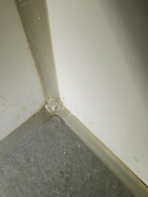

Het lijkt er dus heel erg op dat het uit de douche komt. Kijkende naar de kit ziet die er op sommige plekken ook dubieus uit.
Hier bijvoorbeeld lijkt alsof ze net het hoekje waren vergeten en er nog een dot kit op hebben geplakt. Rechts komt het gewoon van de muur los.
Afbeeldingslocatie: https://tweakers.net/i/ME1E5KTLAsrf8Nprk-5IBolJswI=/x800/filters:strip_icc():strip_exif()/f/image/GQmMSBPuqHrPxsE1UqtTzBtB.jpg?f=fotoalbum_large
Maar al zou het inderdaad langs de kit lopen op een plek dan is het volgende raadsel hoe het vanuit de douche in de koof in de keuken uitkomt.

Waarschijnlijk ongerelateerd, maar dat kitwerk in die douchebak is niet goed. Ik denk dat dat met zeepsop gesmeerd is waardoor het niet is gehecht.

Spexxel schreef op dinsdag 3 december 2024 @ 20:26:
Ben er vandaag weer druk mee geweest. Heb eerst nog eens even goed gekeken hoe de leidingen lopen, daaruit onderstaande tekening gemaakt.
Oranje=afvoer, blauw=koud water, rood = warm water, groen is de ventilatiebuis en paars is de wand van de koof
Gelijk even gekeken over een tijdspan van ca. 5 minuten of de watermeter zonder iets lopend te hebben, maar die gaf gelukkig geen tik.
Vervolgens een paar kijkgaten gemaakt. Zowel vanuit de keuken als vanaf net erboven op de slaapkamer en vervolgens gekeken met de scope. Niets van nattigheid te zien, zowel omhoog niet als omlaag in de koof.
Toen als test de douche weer aangezet en zo'n 15-20 minuten lopen zoeken door de gaten maar was geen druppel te vinden terwijl het beneden er op hoog tempo uit kwam. Ik kon vanaf boven zelfs het gat zien die vanaf beneden was geboord maar ook daar geen druppel te bekennen..
In die 15-20 minuten is er een liter water gelekt dus lekkage is het zeker (met die gaten loopt het wel een stuk makkelijker door).
En toen? Een selectie gaten rijker en niets duidelijks te zien van onder of boven met de scope. Lijkt wel tussen het beton of uit de gevel te komen ofzo.
Nogmaals getest door de wastafelkraan een half uur aan te zetten (zelfde leidingen, afvoer vanaf andere kant). Geen druppel te bekennen. Dus toen redelijk zeker dat het niet vanaf zolder kwam en niet vanaf de leidingen of de afvoer in de koof kwam.
Daarna weer oog op de douche zelf gezet want daarmee wordt het wel consistent nat. Besefte ook dat mijn vriendin weer in de rui was geweest en de douchegoot niet super meer doorliep waardoor een voetenbadje ontstond.
Heb de sifon in de goot voor het gemak eruit gehaald en vervolgens de douche weer aangezet. Resultaat? Geen druppel beneden te bekennen. Daarna de sifon schoongemaakt en na een douchebeurt nog steeds geen druppel te bekennen.
De verdiepingsvloer is van beton en tussen de douchegoot en de koof zit een hal en een trapgat.
Eens kijken of het nu spontaan wegblijft en zo ja, op zoek naar het lekkende gedeelte of de hele onderkant vers kitten
Doe jezelf een plezier en bevestig eerst het probleem en fix het daarna pas. Gewoon opening in koof maken. Partner waterstraal eerst op douche afvoer zetten. Daarna partner waterstraal op kitrand zetten. Zelf kijk je waar het water vandaan komt in de koof.
@AtomicShockwave Ben terughoudend met het openbreken omdat na 3 maanden verbouwing en vervolgens 8 maanden klussen/afwerken alles eindelijk een beetje op zijn plek en netjes is (op het keukenplafond na).
Het kitwerk is sowieso al wel 5-10 jaar oud denk ik, op die verticale strook na.
Toke_gt schreef op dinsdag 3 december 2024 @ 21:14:
De afvoer vanuit de douche/badkamer moet ergens naar beneden. Als dat alleen de koof is, kan het wel degelijk een oude afvoer onder de douchevloer zijn die niet (goed) meer aansluit op de verdere afvoer maar wel dezelfde route volgt naar beneden.
@Spexxel Gaat het om een losse douchevloer? Dan zou je kitranden kunnen verwijderen, douchevloer bij putje losschroeven en optillen voor inspectie.
@Toke_gt Afvoer badkamer gaat direct naar meterkast onder het toilet. Geen losse douchevloer (volledig betegeld) maar wel een verhoogde badkamer. Terugkijkend naar hoe de vorige eigenaren de andere zaken in het verleden ooit vernieuwd hebben (gewoon meermaals overheen plakken) zal het maar zo kunnen dat er nog iets open onder zit.
Kitrand rondom de douchegoot verwijderen en eruit tillen kan ik eens proberen
