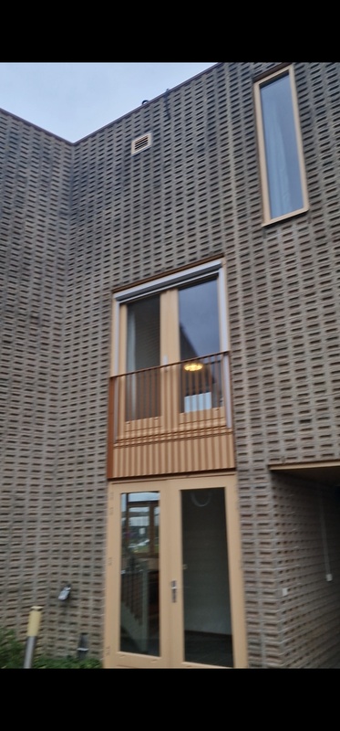

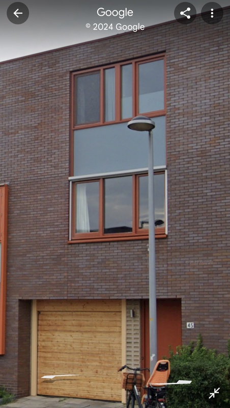

Bij deze de fotos, aan voorkant zou het boven de bovenste verdieping moeten komen en aan de achterkant boven de eerste.

Ik zou geen hijsmiddelen aan deze buitenbladen op gaan hangen. Afgezien van wat de gemeente er van vindt. Je wil boven die deursponning gewoon niet gaan trekken aan het metselwerk.
Wat @ahbart zegt is logischer. een balk die verticale druk op de muur geeft vanaf het platte dak. Maargoed dan heb je het waarschijnlijk ook over een tijdelijke constructie.

Het dak is helaas niet makkelijk bereikbaar, alleen met een ladder van 8 of 9m. Ook liggen er zonnepanelen en weet ik niet of er voldoende ruimte is nog. Ook weet ik minder goed vanwaar ik zo een hijsconstructie moet kopen en hoe ik deze zou moeten bevestigen om de hefboomkracht teniet te doen.
Ik begrijp dat jullie een tijdelijke lier/takel aan de gevel afraden? Dus dan zit er niks anders op dan elke keer 130 - 170 euro aan een verhuisbedrijf te betalen.
Klopt het dat het jullie ook voor de eerste verdieping geen goed idee lijkt? Dus waar het tussen 2 woonlagen in zit maar wel boven het frans balkon?
