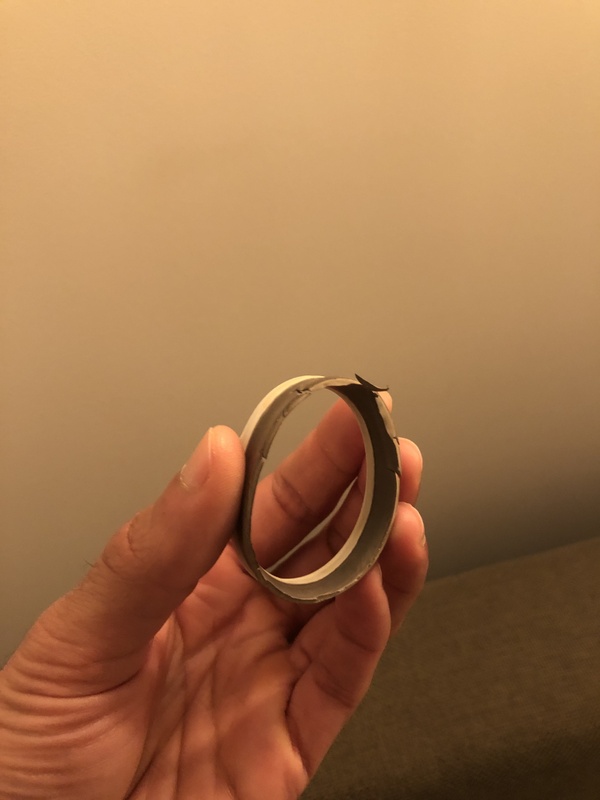

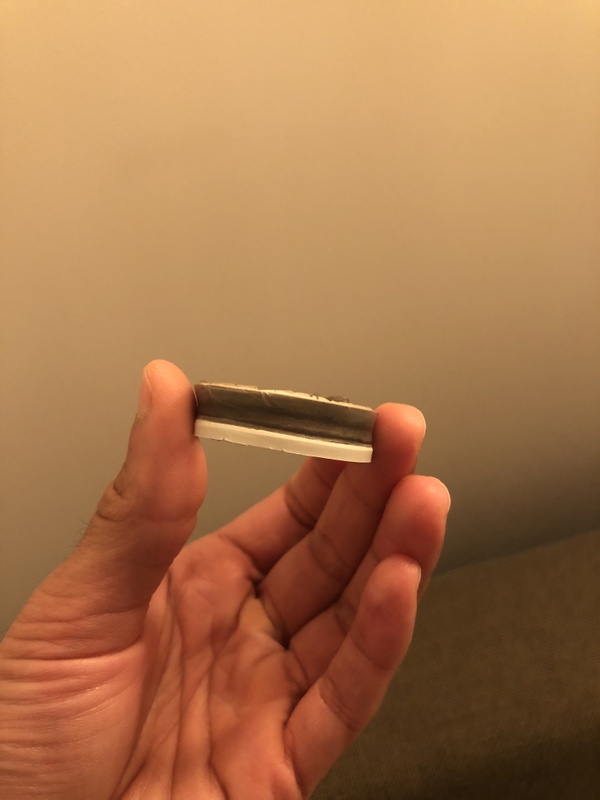

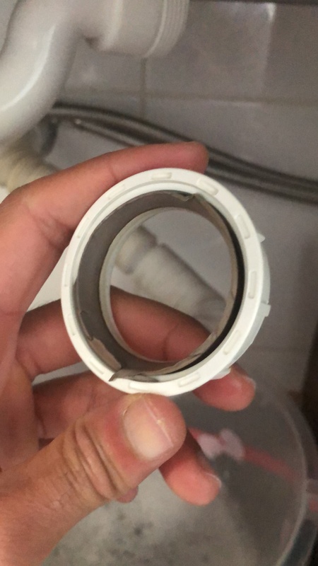

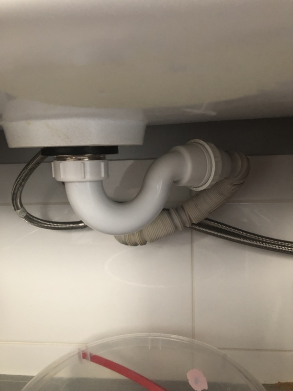

Hi mede-tweakers,
Ik hoop dat jullie mij hierbij kunnen helpen. Dacht vandaag even voor het eerst onze sifon wastafel schoon te maken (we wonen er nog geen jaar).
Nu loop ik tegen het volgende aan. Rubber ring lijkt versleten. Naar de bouwmarkt geweest om een nieuwe te kopen, maar ik kon dit exemplaar nergens vinden. De medewerker van de bouwmarkt kende dit ook helaas niet. Op de gok een standaard conische ring 40mm gekocht, omdat de afmeting wel hetzelfde lijkt/is. Helaas lekt het bij gebruik van wastafel met een enkel drupje. Ik gok dat het toch met de rubber ring te maken heeft.
Hebben jullie tips hoe we dit exemplaar noemen en waar ik dit kan vinden?
Zie foto’s

  • BlueKeenan
Ik heb geen idee of die ringen los verkrijgbaar zijn (vast wel).
Het is in ieder geval een conische sifon ring van 40, mogelijk even met de huidige ring naar warmteservice gaan.
Maar je kunt ook een nieuw sifon kopen dan is de set weer vernieuwd en compleet.
En als je een beetje handig bent zorg je ervoor dat het flexibele deel vervangen gaat worden door een vaste pvc pijp. Die flex delen is vragen om problemen.
Een nieuw sifon met een stukje pvc uitloop richting muur is niet heel erg duur bij de bouwmarkt.

  • BlueKeenan
Flex delen zijn heel vaak een bron van opstoppingen. Door de oneffen delen blijft hier vaak vuil in zitten wat zich gaat ophopen. En uiteindelijk gaan ze ook lekken.
Dus een installateur zal dit product überhaupt niet toepassen.
Volgens mij, afgaande aan de foto zit je hier met een lade waardoor je minder ruimte hebt voor een regulier sifon. Je zou een ruimtebesparend sifon kunnen toepassen, dan kom je er volgens mij prima mee weg hier.

  • Masimo
  • Laatst online: 19-10 23:53
Ik zou je adviseren een compleet nieuwe sifon te plaatsen. En inderdaad eentje zonder zo'n flexibele slang.
Er zijn zat compacte modellen te vinden. Ziet veel netter uit met minder kans op verstoppingen.
  • Haboeri
  • Laatst online: 19-10 18:37
Deze moet je hebben:
Viega kunststof ruimtebesparende sifon met muurbuis en rozet (wit) 5/4 x 32mm
606220
Gaat direct naar achteren dus geen uitsparing in de lade nodig en de afvoerbuis hoeft ook niet exact haaks ten opzichte van de afvoer zitten. Neem even de tijd als je de eerste keer zo'n ding monteert, het is PP, eenmaal te kort afgezaagd plak je niet zomaar weer wat eraan.
Neem ook even een kasrubber 40-32 mee want die zal je ook wel willen vervangen.
  • evilution
evilution
Vreselijk bijdehand
Inderdaad gewoon het hele ding vervangen. Los van de problemen die je met flexbuis kan hebben is het ook lastig aan de buitenkant schoon te houden en het is ook gewoon geen porum.
4 tientjes en minder dan een middagje klussen ziet het er weer strak uit.

Wellicht is het met teflontape ook goed af te dichten, aangezien het een schroef verbinding is.
  • BlueKeenan
fastedje schreef op donderdag 5 december 2024 @ 15:37:
De dichting komt van die conische vorm van de rubberen ring.
Teflon is ervoor gemaakt om een schroefdraad en wartel van 2 verschillende onderdelen aan elkaar te verbinden.
Hier heb je draad en wartel aan dezelfde kant en schuif je de buis erin.
Teflon zorgt er dan niet voor dat de buis dicht is.
Dit gaat niet helpen.
