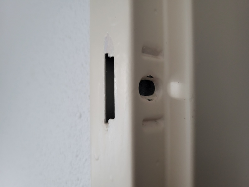

Ik heb op zolder een deurkozijn waar momenteel geen deur in zit, en daar wil ik nu verandering in brengen. Ik zie echter dat er geen paumellen in zitten om een nieuwe deur aan op te hangen, en deze vorm komt me niet bekend voor.
Kan iemand mij op basis van de foto vertellen welke paumellen ik nodig heb? Het betreft een stalen of metalen kozijn, vermoedelijk zo oud als het huis (1993).
Afbeeldingslocatie: https://tweakers.net/i/_2pWAbNOdB7x_eRjQ5915Hl515E=/800x/filters:strip_icc():strip_exif()/f/image/7Ua7QGHxdilUqqSbF377BRTN.jpg?f=fotoalbum_large

Mogelijk staat er iets op het metalen plaatje bij het slot en kan je er op die manier achter komen wat voor kozijn dit is.
Bedankt voor de tip! Ik heb zo inderdaad "Polynorm" onder een verflaag kunnen ontdekken, zoals @Illusion aangeeft.
