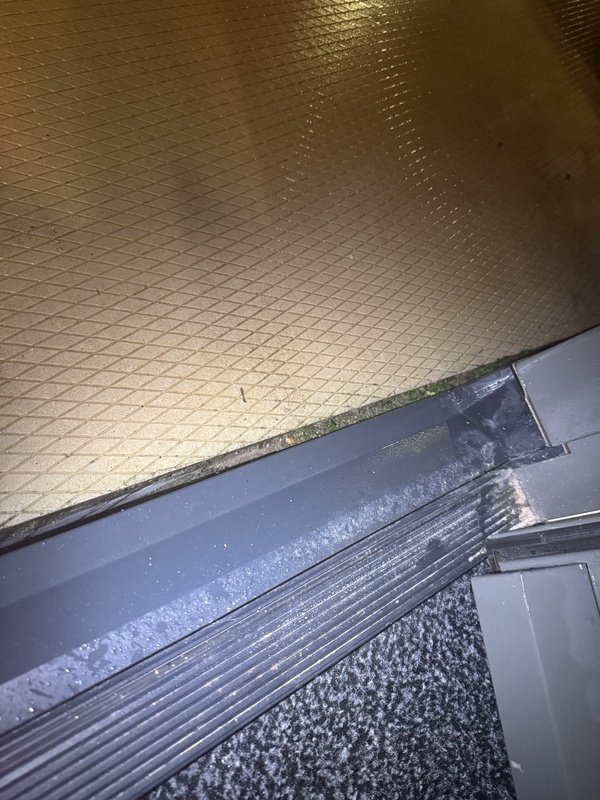

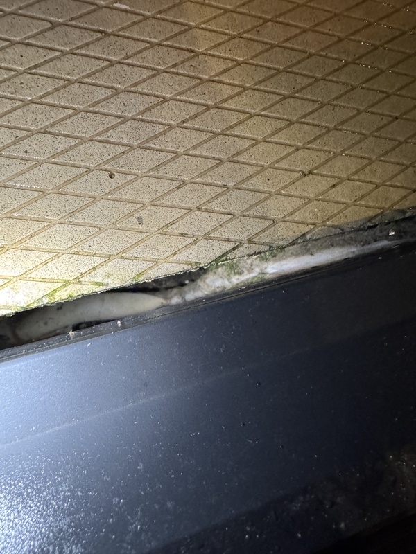

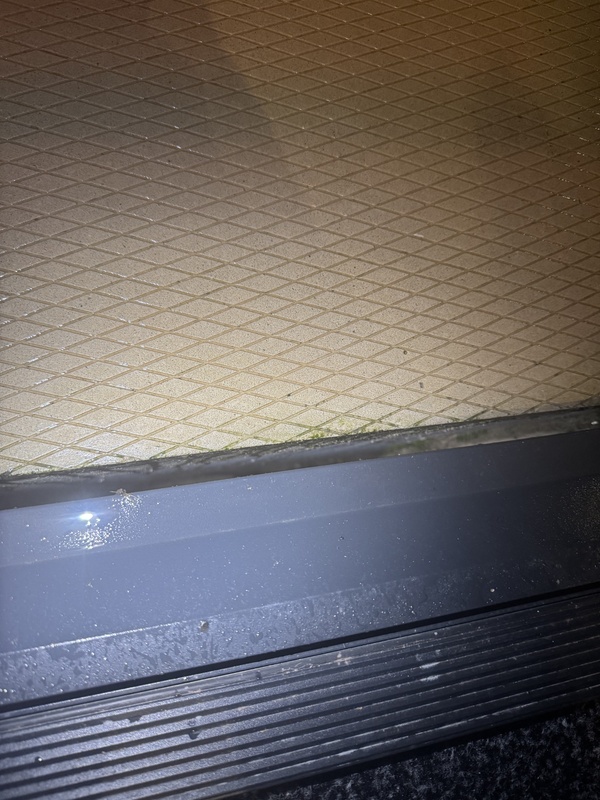

Hallo allemaal,
Aan de voorkant van onze woning hebben wij een betonnen buitentrap (zo'n soort trap die je wel vaker bij Herenhuizen ziet). Deze is van beton en grenst aan de voordeur. Tussen de woning en de trap zit een kier. Deze was uit de bouw opgevuld met een soort foam/schuimband. Hier groeide echter wat mos op wat ik vandaag weg probeerde te halen. Alleen op het breedste stuk van de kier heb ik hierdoor de schuimband teveel aangedrukt bij het wegschrappen waardoor de schuimband naar beneden is gevallen... Zie onderstaand foto's voor een beter begrip:
Afbeeldingslocatie: https://tweakers.net/i/CsnkPFLvJ2f2WIpqlIGkmYPiqAc=/x800/filters:strip_icc():strip_exif()/f/image/EBGRquHoywVFSPu1Tc8LULYc.jpg?f=fotoalbum_large
Afbeeldingslocatie: https://tweakers.net/i/O1qjjl9nAZVXfF2ic9ZZuTOl29w=/x800/filters:strip_icc():strip_exif()/f/image/G6Ow9Hcnt00DNsQXsHn5iwqJ.jpg?f=fotoalbum_large
Afbeeldingslocatie: https://tweakers.net/i/IghRGq3J0prWIHc7whdPEmthgWk=/x800/filters:strip_icc():strip_exif()/f/image/Eh9w6y75JFSWEHupFAwOcH5T.jpg?f=fotoalbum_large
Dit wil ik uiteraard weer oplossen maar ik weet niet direct met wat. Werkt compriband hiervoor? Het lijkt erop dat dit vanuit de bouw ook is gebruikt, maar dat op het punt waar ik het nu naar beneden heb laten vallen de kier eigenlijk te groot was voor de breedte van de compriband. Ook is het gebruikte materiaal vanuit de bouw wit, terwijl al het compriband wat ik op internet vind zwart is, dus wellicht dat er toch wat anders is gebruikt? Ik heb nu dit besteld om morgen op te halen, maar mocht iets anders beter zijn dan kan ik dat ook nog ophalen:
https://www.toolstation.n...huimband-komo-keur/p20316
De kier is zo'n 1,5 cm tot 2 cm breed, en rijkt tot aan de stoep, dus is zo'n meter "diep". De compriband zal dus nooit genoeg uitzetten, maar weet niet of dit een probleem is? Zie dat compriband vooral verticaal wordt toegepast, maar in dit geval is het dus horizontaal.
Ik wil de kier wel weer opgevuld hebben omdat dit gedeelte van de gevel geen bakstenen heeft als ik door de kier kijk, ik zie direct een soort isolatiemateriaal (zilver/glimmend) zitten.
Alvast bedankt!

Denk dat het meer zoiets is (kit rug vulling)
Om aansluitingen mee af te dichten
https://www.bouwmaat.nl/i...md-9AGgK_v7saAixZEALw_wcB
Kitten ze vaak ook nog af

Wat nu is gebruikt lijkt wel een stuk dikker te zijn dan rugvulling. Denk wel paar cm diep in de voeg. Rugvulling lijkt maar een cm of 2 diep te gaan?

Ja 30mm heb je ook nog wel. Maar is het ook rond? Want leek dat even te zien? Je kunt er niet een stuk naar boven halen en een betere foto maken toevallig?

Nee het is juist plat aan de bovenkant en aan de zijkanten lijkt dat ook zo te zijn. Kan helaas het "witte gedeelte" niet naar boven krijgen, kan er niet bij... Dat probeerde ik nog eerst zodat ik het er gewoon opnieuw in kon zetten haha. Aan de rechterkant zit het er nog wel in, maar daar is het gewoon plat (en zwart door het vuil). Dat zie je op de eerste en tweede foto nog een klein beetje.

Ik zou het er uit halen, nieuwe rugvulling plaatsen en afkitten met iets als Den Braven Hybriseal Façade.

Ik zou ook rug vulling plaatsen en afkitten met een mooie betongrijze kit.
Als je dat zo afstrijkt dat je een soort gootje krijgt met afschot naar beide zijkanten, dan denk ik dat water wegloopt en daardoor vuil ook wegspoelt. Waardoor je geen mos meer krijgt

Nog een tip als je gaat kitten en het nog niet zo vaak hebt gedaan: plak de randen naast de kier even af zodat je een mooie strakke lijn krijgt.

Top, dank jullie wel! Balen alleen dat het slecht weer is komende week. Kitten dan wellicht wat lastig.

Die kier kan vast een tijdje open blijven zonder problemen. Kitten moet vaak ook boven een bepaalde temperatuur dus sowieso is kitten buiten nu niet ideaal.
