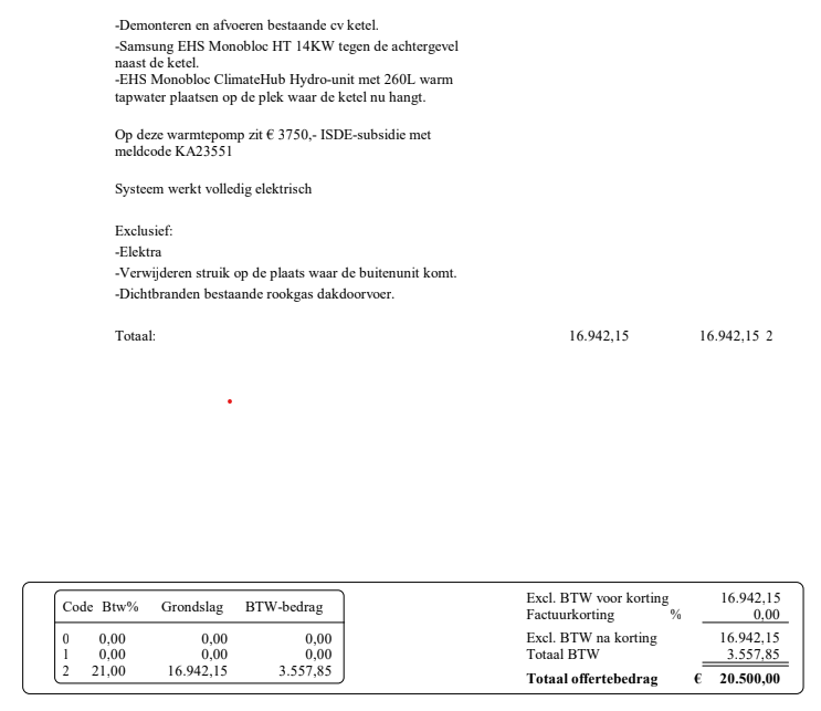

Hallo allemaal,
Vorige week een offerte aangevraagd voor een warmtepomp voor mijn huis uit 1977. Ik zit er nu een jaar in, en de het gasdeel van de energierekening stond op zo'n 2000 euro... Tijd voor een investering. Aan isolatie kijkt er niet veel meer te doen dat de moeite waard is. Helaas viel de offerte me nogal tegen...
Afbeeldingslocatie: https://tweakers.net/i/-N9cAnrF1Ko7NU12R2bQcGkBJBU=/fit-in/4000x4000/filters:no_upscale():strip_exif()/f/image/1LxMHaNya5Y6xG3G33NFssoJ.png?f=user_large
Met dit bedrag heb ik sterk het idee dat die warmtepomp zich van zijn lang zal z'n levensduur niet zal terugbetalen. Nu zit ik met wat vragen waar ik jullie mening over wil hebben:
- Is deze offerte überhaupt fair? Ik zie het ding hier staan voor 10K... https://groupsumi.nl/airc...0-liter-kitsamehsht14-260
- 14 kW lijkt complete overkill. Koevlaas geeft 9.15 met mijn gasverbruik van afgelopen jaar. Rechtvaardigt het SWW het extra vermogen?
- Ik zie online de Quatt 12kW voor 3900 na subsidie staan... Ik snap dat dat hybride is zonder SWW maar waar komt in godsnaam dat verschil vandaan??? 8)7 Nuance: De CV is uit 2006, die is ook al wel wat op leeftijd.
- Scheelt het om in plaats van dit jaar in de zomer te installeren? Voor mij was de verlaging van de subsidie de aanleiding om het nu te doen, maar daarvoor hoef ik het met dit kilowattage toch niet te doen.
- Hebben jullie nog andere tactische vragen voor de installateur?

20k klinkt idd als veel te veel, heb je nog meer offertes opgevraagd? 1 offerte is geen offerte.
De koevlaas berekening is al met SWW, een 10kW zou dan volstaan.
Welke vragen heb je de installateur zelf gevraagd?
-ombouwen verdeler is aangeraden omdat metaal...ok, waarom is dat erg dan?
-hoe heeft hij de kW berekening gedaan?
-waarom 260L warmwater?bad/douche/andere wensen?
-exclusief electra, hoe gaat ie werken dan?
Bonus vragen:
-Hoe dik zijn de huidige leidingen?
-Hoeveel m2 vvw heb je?
-Wat voor radiatoren hangen er in huis?
-Waarom heb je nog niet getest met 45 graden in de huidige opzet? Dat zou je nu al kunnen doen om te kijken of het warm blijft.

DaWizza schreef op zondag 1 december 2024 @ 19:13:
Nog niet, maar dat is een vergissing die ik geen 2e keer maak....
vanwege het grote bad denk ik.
Ben even niet in de gelegenheid om te meten, heeft hij wel naar gekeken, die zouden voldoende moeten zijn.
123 m^2 beneden. Boven is even groot, maar heeft geen VVW.

Ter info: dikkere leidingen geeft een hogere flow, dat zorgt voor een lagere aanvoertemp, lagere aanvoertemp is beter rendement *O*
Met 15mm leidingen werkt het wel, het kan alleen beter met bijv. 32mm
Van de week was het hier 2 graden buiten. Als je het huis niet warm kunt houden met 45 graden aanvoertemp dan word het een groter probleem als het nog kouder is. Een WP vind alles boven de 40 graden warm maken niet leuk, lager is zuiniger.
Met je m2 vvw zal dat wel meevallen.
Succes met de zoektocht naar een geschikte installateur die snapt hoe het moet 8)
