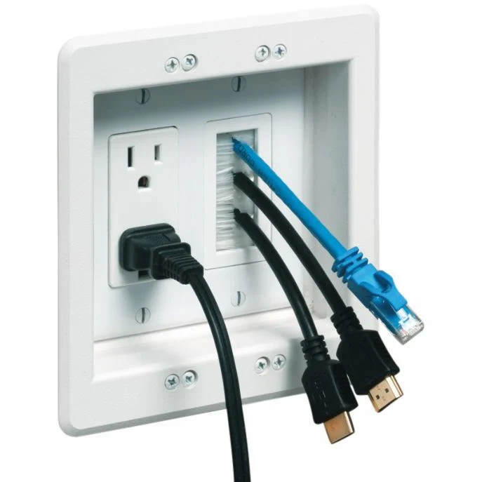

In Amerika gebruiken ze veel verdiepte aansluitdozen zoals hieronder,
Zijn er in Nederland ook aanbieders van dit soort wcd’s?
Ik heb nu normale stopcontacten achter de tv, maar met gewone stekkers kom ik in het gedrang, zeker nu er een LG G4 komt (over een uurtje 🙏🏼)

Duukster schreef op zondag 1 december 2024 @ 17:05:
In Amerika gebruiken ze veel verdiepte aansluitdozen zoals hieronder, zijn er in Nederland ook aanbieders van dit soort wcd’s?
In Amerika zijn de muren vaak wel wat anders opgebouwd, veelal hol met gipsplaat. Wat voor een muur heb je zelf? Anders zou je misschien een soort tv-wand kunnen maken.
Ik ben hier ook naar op zoek, ook een LG G4! Ik heb ook een gipsen voorzetwand.. Ik kan evt een nisje zelf maken maar dit is veel beter/makkelijker. Ik heb ook gekeken naar een vloerstopcontact, maar is niet ideaal.
  • dmantione
  • Laatst online: 12:12
dmantione
Moderator Beeld & Geluid
Zo'n kant en klaar product kun je hier niet vinden. Als je zelf een nis kunt maken denk ik evenwel dat er mogelijkheden zijn. De Italianen zijn op dit punt het verst omdat hun huizen een modulair systeem hebben voor stopcontacten en schakelmateriaal, omdat er enorm veel dozen zijn waar die modules in passen heb je veel keus in hoe je een aansluitplaats kunt samenstellen. Een veelgebruikt systeem is Màtix van Bticino en in Màtix kun je alle modules krijgen voor aansluitingen achter je televisie die je kunt bedenken.
Voor de duidelijkheid, Matix zelf zorgt niet dat je aansluitingen verzonken zijn, daar zul je een nis voor moeten maken, maar voor het vullen van de nis is het zinnig.
Als doos die je in je muur bouwt zou je bijvoorbeeld de 16102 kunnen nemen (er zijn kleinere beschikbaar, maar ik denk nu even groot):
Afbeeldingslocatie: https://dar.bticino.com/asset/Pictures/md/BTI_16102.jpg
Daar kan je dan de 16135M inbouwen om van die doos een Màtix-systeem te maken:
Afbeeldingslocatie: https://dar.bticino.com/asset/Pictures/lg/BTI_16135M.jpg
Vervolgens kun je 15 modules naar keuze uitkiezen. Er zijn zoals gezegd honderden verschillende modules beschikbaar, hier de volledige lijst:
https://catalogue.bticino...d-tertiary-building/matix
Dan heb je nog een afdekplaat nodig, bijvoorbeeld de 16102LTG:
Afbeeldingslocatie: https://dar.bticino.com/asset/Pictures/md/BTI_16102LTG.jpg
Modules die ik in ieder geval zou overwegen:
AM5440/3, een Nederlands stopcontact:
Afbeeldingslocatie: https://dar.bticino.com/asset/Pictures/md/AM5440_3.jpg
Je kunt er natuurlijk ook Italiaanse stopcontacten in stoppen, waar een Nederlands stopcontact 2 posities nodig heeft, past een Italians stopcontact in een enkele positie. Een apparaat met eurostekker kun je erin steken, een randaardestekker past niet. AM5180AB:
Afbeeldingslocatie: https://dar.bticino.com/asset/Pictures/md/BTI_AM5180AB.jpg
Een coaxaansluiting, AM5202D:
Afbeeldingslocatie: https://dar.bticino.com/asset/Pictures/md/BTI_AM5202D.jpg
Een ethernetaansluiting, AM5979C6S:
Afbeeldingslocatie: https://dar.bticino.com/asset/Pictures/md/BTI_AM5979C6.jpg
HDMI-bekabeling in je muur leggen? Dat kan, AM4284:
Afbeeldingslocatie: https://dar.bticino.com/asset/Pictures/md/BTI_AM4284.jpg
Matix-materiaal is vrij goed in Nederland en België te krijgen, het wordt her en der door webwinkels aangeboden, en anders via Ebay op onderdeelnummer zoeken en laat je het zo naar hier sturen.
[ Voor 6% gewijzigd door dmantione op 01-12-2024 22:17 ]

Nielson schreef op zondag 1 december 2024 @ 17:16:
Het zelf maken is niet zo’n probleem als interieurbouwer, maar standaard opties zijn ook wel fijn :)

Duukster schreef op dinsdag 3 december 2024 @ 16:07:
Ben benieuwd hoe je dit uiteindelijk opgelost hebt. Ik ben ook aan het kijken naar een LG G4 en heb een stopcontact op de muur achter de tv. Uiteraard zou ik die elektra graag gebruiken voor de tv.
De enige oplossing tot nu toe lijkt de stroomkabel van de tv doorknippen, schakelmateriaal van stopcontact eruit en de kabel met een wago aan de elekra hangen. Op zich prima oplossing, maar jammer dat de stroomkabel van de G4 vastzit aan de tv (wie heeft dat nou weer bedacht), dus wel beetje zonde die kabel meteen te slopen.

  • DexterDee
DexterDee
I doubt, therefore I might be
Ik heb zelf ook een LG G2 (77") en tenzij je precies op de juiste plaats een vrij diepe doos in de muur bouwt met geïntegreerd stopcontact ga je er bijna niet onderuit komen om de stroomkabel te knippen.
In mijn geval moeten er een aantal kabels door de muur, stroom, 2x HDMI en een netwerkkabel. Dat is allemaal netjes in een 50mm PVC buis in de muur weg te werken. Gouden tip hierbij is om niet met 90º knietjes te werken maar met 45º knietjes. Op die manier als de buis de muur uitkomt heb je veel meer verticaal oppervlakte (ovaal) en hoeven de kabels achter de TV niet een scherpe knik te maken. De stroomkabel heb ik geknipt en ik heb deze verbonden met een kabelverbinder.
Als je dus een beetje handig bent dan ben je voor een paar euro aan materiaal wel klaar. Het kost wel even wat tijd om een sleuf met de juiste diepte in de muur te frezen en daarna af te werken met gips. Uiteindelijk als je TV dan strak tegen de muur zit zonder zichtbare kabels is het alle moeite waard geweest.
Een mooie afgewerkte doos met kant en klare aansluitingen lijkt leuk, maar als de TV hangt ga je die nooit meer zien. 99 van de 100 mensen willen de standaardkabels van de TV (onzichtbaar) naar een meubel eronder brengen en vanuit daar verder aansluiten op bijvoorbeeld een receiver of spelcomputer. Dan hoeft het niet ingewikkelder te zijn dan een buis (of kanaal) met voldoende ruimte.
