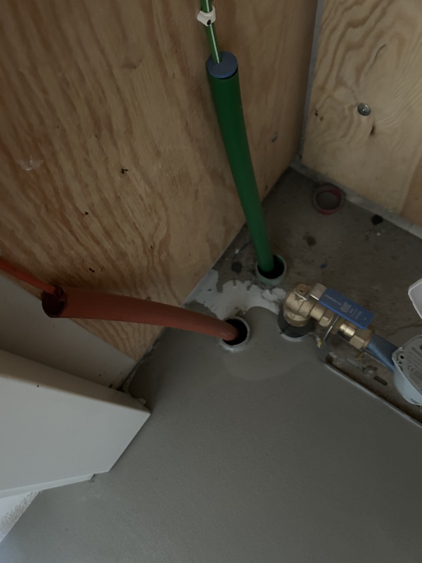

Ik zou graag een laadpaal (3-fasen) willen plaatsen op de groen omcirkelde plek, maar loop vast op de mogelijkheden. Belangrijk om te weten is dat ik vloerverwarming in de gang en wc heb, dus daar niet zomaar kan boren. Het is een 2-onder-1 kap dus rechts van de tekening heb ik buren. Ik heb geen kruipruimte. Op de plek waar de laadpaal komt zit géén loze leiding in de buurt.
De opties die ik tot nu toe heb bedacht zijn:
1) Via de rode mantelbuis waar mijn stroom naar binnen komt (zie rode cirkels) een extra kabel trekken. Echter begreep ik al dat dit niet wenselijk of zelfs legaal is? De partij die de laadpaal gaat plaatsen gaf ook meteen aan dat ik dan zelf de voorbereiding daarvoor moet treffen aangezien zij daar geen verantwoordelijkheid voor willen nemen.
2) Met zichtwerk via de wc langs de grond waarbij ik het dan hopelijk enigszins mooi kan wegwerken (al zou ik niet weten hoe).
Ik vraag me dus vooral af in hoeverre #1 een optie is, want ik neem liever geen risico's met dit soort zaken. Of heeft iemand nog andere creatieve ideeën?

Dit gaat lelijk worden :) . Via de toilet zou ik niet doen. Heb je kruipruimte?
99ruud99 schreef op zondag 1 december 2024 @ 16:27:
Nope..

(schuin) naar buiten boren vanuit de Meterkas Oh daar zitten je buren dus. Zit weinig anders op dan in je hal een sleufje frezen en meten dat je de vloerverwarming mist. dan vanaf je voordeur een sleufje graven naar de aansluitplaats, geschikte grondkabel erin.
Die rode matelbuis is zeker ook gewoon een optie hoor, zeker als er voldoende ruimte is zou ik daarvoor gaan. Of kom je dan al op gemeente grond uit ?
[ Voor 68% gewijzigd door Gwindorian op 01-12-2024 16:40 ]

Gwindorian schreef op zondag 1 december 2024 @ 16:34:
Je bedoelt dat je de sleuf boven de vloerverwarming freest? Dat heb ik ook bedacht alleen hebben we een gietvloer liggen, dus niet pvc oid wat ik erna weer overheen kan plakken :'(
Lijkt mij dat dit de aansluiting van de netbeheerder is, die zullen er niet blij mee zijn als je 'hun' buis zomaar gaat gebruiken voor je eigen dingen.
@Verwijderd wat zit er 'rechts' van je meterkast, is dat de achtertuin of zit daar ook gewoon binnen nog iets?
Als je daar buiten zit zou je meteen bij de meterkast naar buiten kunnen gaan en dan onder de grond door om het huis heen.
Als je daar rechts bijv. een garage hebt zitten zou je ook nog via het plafond van de WC de bocht kunnen maken en dan in de garage naar beneden, is lelijk dus dat wil je niet als daar leefruimte zit. Hoe dan ook zul je een weg naar buiten moeten vinden en dan onder de grond naar de juiste plek.

Rechts zitten buren dus dat is ook geen uitwijkoptie helaas.
[b]Gwindorian in "Laadpaal plaatsen zonder loze leiding aanwezig"
Nee dan kom ik op eigen grond uit, maar dat is dus inderdaad zoals @Oon zegt de aansluiting van de netbeheerder. Dus ik verwacht dat, mocht er ooit iets gebeuren in de toekomst, dat zij daar niet blij mee zullen zijn.

Verwijderd schreef op zondag 1 december 2024 @ 16:39:
Aii, je hebt het jezelf niet makkelijk gemaakt haha !
Ehm heb je ruimte boven het plafond van je toilet ? Dan zou je boven het plafond door kunen steken, en dan door de voorgevel naar buiten, helaas krijg je daar dan wel iets van een lastig en lelijke goot oid, maar dan ben je wel buiten.

3) via de bovenverdieping
4) langs plafond in WC met verlaagd plafond
M.b.t. 1) mantelbuis is van jou, de bestaande kabel van de netbeheerder. Zowel Exexis als Stedin noemen dit niet in hun voorwaarden. Als de netbeheerder de kabel ooit moet vervangen zullen ze vast verwijdering eisen.
Gwindorian schreef op zondag 1 december 2024 @ 16:43:
Nee klopt het is geen ideale situatie haha :P
Zou via de grond van het toilet dan niet beter zijn? Dan kan ik vanuit daar onder de grond komen lijkt mij.
Ik zie het voor me dat als ik via het plafond doe, dat ik dan alsnog ergens een buis naar beneden moet plaatsen aan de buitenkant van het huis wat nog lelijker wordt.

Verwijderd schreef op zondag 1 december 2024 @ 16:42:
Okay, nou ik zie het probleem om die mantelbuis te gebruiken niet zo om eerlijk te zijn. Daar is die buis voor gemaakt ! Als er ruimte genoeg is en jij trekt er een nieuwe kabel bij en je werkt het weer netjes af, en je zorgt dat er weer een nieuwe trekdraad inzit, zou ik niet weten waarom (en vooral wanneer) ze er wat van moeten vinden. Er staan honderduizenden huizen in NL zonder mantelbuis, Daar komt het ook gewoon gegraven naar binnen.

Rukapul schreef op zondag 1 december 2024 @ 16:44:
Dat kan nog 60 jaar duren en dan trek je de kabel er uit en 5 minuten nadat ze weg zijn trek je hem er weer in.
Een mantelbuis is 'niks' meer dan een handige & gecontroleerde manier voor de netbeheerder om alles netjes te kunnen aansluiten.
Maar de kabel is voldoende afgeschermd om naast andere kabels te lopen, dus ook een kabel van een laadpaal.
@Verwijderd gewoon optie 1, die mantelbuis is bedoeld om kabels makkelijk in je huis te krijgen.

Oké dank! Misschien inderdaad toch dan overwegen. Het enige waar ik me dan nog zorgen om maak, is dat er '90 graden' hoeken inzitten. Daarvan had de laadpaal leverancier aangegeven dat dat ook nog een belemmering kon zijn namelijk voor de werking. Al lijkt mij dat een onzin verhaal, want de hoofdstroom van mijn huis legt in principe dezelfde route af natuurlijk :+
Gewoon ff een trekveer erin duwen, gaat die er ver genoeg in weet je meteen genoeg. Die 90° bocht heeft een radius van een halve meter oid. Die netbeheerders weten wel wat ze vragen, die gaan zelf niet lopen kloten. ;)
Ik zou misschien wel een busje kabel glijmiddel regelen. Die grondkabels zijn soms nogal stroef en dan weet je alvast dat je er alles aan hebt gedaan om het te laten lukken.

Wat zit er boven deze afbeelding nog? Als je eenmaal met je kabel onder je keuken bent kan je vanaf daar naar buiten. Maar ik weet natuurlijk niet of dat netjes kan.

Heb je alleen rode mantelbuis, of hebben ze gewoon een standaardset in je meterkast geplaatst? Anders zou je misschien één van de andere kunnen gebruiken?

Zelf zou ik denk ik het idee uitzoeken van de rode mantelbuis, als het lukt via die weg is dat het mooiste.
Wat ook nog zou kunnen is vanuit je meterkast laag bij de grond tegen de muur naar het toilet boren, en vanuit het toilet proberen om schuin naar buiten te boren zodat je onder het maaiveld uitkomt? Dan zie je die kabelgoot in het toilet de eerste week, en daarna valt hij niet meer op. Denk niet dat je hem achter een plint krijgt, maar misschien een mooi gootje?
Weet niet met welke kabel ze gaan werken, maar wat bij mij gebruikt is, is verre van flexibel dus verwacht daar geen scherpe bochten mee te kunnen maken in het zicht.

Toevallig niet Toevallig mantelbuis van coax of glas ook in de meterkast? Over algemeen zit vloer verwarming pas zo 10 of 15 vanaf de muur gezien. Wel hoop werk om te vrezen.
Je kan ook nog via het toilet werken. Gat door de muur boren en kabelgootje. Daarna daar naar buiten boren.
Persoonlijk mantelbuis pakken maar zou niet de buis nemen voor stroom.

Maak eens een foto van de vloer van je meterkast...
Als het een beetje recente bouw is (en dat doet de rode mantelbuis vermoeden) heb je waarschijnlijk ook gewoon een grijze en groene mantelbuis (en een gele voor je gas)
Kan prima in de rode erbij.
Helaas zijn die ook al in gebruik of niet meegeleverd. Maar toch bedankt!

In gebruik hoeft natuurlijk niet te betekenen dat er niets bij kan.

Inderdaad eerst even ven de boden van de meterkast bekijken en dan buiten voorzichtig graven.

Weet je welk type vloer je hebt is dat een gestorte betonvloer of heb je een prefabvloer met mogelijk holle kanalen? Dan kun je misschien door een van de kanalen je kabels naar een betere plek doorvoeren?

Heb je al glasvezel in de meterkast? Kan de oude PTT kabel niet uit de mantelbuis worden getrokken en daar de voeding van de laadpaal doorheen worden gehaald? Zal je waarschijnlijk wel zelf moeten doen :)
Of msschien zit er nog een loze leiding in de keuken, waar je de voeding van de laadpaal doorheen kan trekken?

Toch niet in je meterkast? Als je daar door een kanaal heen kan kom je al een heel eind.

Dit is inderdaad de mantelbuis, dus ik ga voor deze optie. Vind het alleen vreemd dat de installateur daar echt zo’n punt van maakte.
Dank iedereen voor de hulp!
Afbeeldingslocatie: https://tweakers.net/i/4jIYaaMW0hpeEil8mSHkzaN1Xb0=/x800/filters:strip_icc():strip_exif()/f/image/lQtOfjHqxQZAwMp6Jvt6CsNT.jpg?f=fotoalbum_large

Verwijderd schreef op zaterdag 7 december 2024 @ 14:45:
Snap wel dat die installateur niet andermans kabel terug gaat trekken hoor.
Pas wel op als je de kabel aan de buitenkant gaat opgraven. Je zit precies bij alles wat je huis in en uit gaat. Voorzichtig graven. Je steekt zo wat kapot.

Goedemorgen is het niet mogelijk als je toevallig de coaxkabel van Ziggo niet nodig hebt deze terug te trekken met een stevig touw eraan daarna de vijf keer 6 mm kwadraat As samen met de coaxkabel en flink wat glijmiddel weer terug in de mantelbuis te trekken en de coaxkabel weer terug aan te sluiten ik vind de laadpaal meneer wel erg over de top qua aderoppervlakte maar misschien ligt dit aan mij misschien is het in de toekomst mogelijk om 60 kilowatt DC thuis te laden voor je auto en dan komt die ader oppervlakte van 6 kwadraat misschien wel tot zijn recht persoonlijk kan ik het thuis goed af met vijf keer 2,5 voor 11 kilowatt stekkeren afstand tot de meterkast en paal is bij mij minder dan 10 meter
Edje44magnum schreef op zondag 8 december 2024 @ 08:39:
Ik ga dit ook inderdaad proberen, al hebben beiden kabels van ziggo en KPN een aparte buis erom heen zitten wat het lastig maakt:

Verwijderd schreef op zondag 8 december 2024 @ 08:55:
Misschien denk ik te simpel, maar waarom gebruik je die lege mantelbuis in de hoek niet?
De consequenties kunnen best groot zijn als hij hier aan mee werkt. De mantelbuizen van elektra, water, gas, telefoon, tv, glasvezel, etc, die je meterkast verlaten vallen onder de verantwoordelijkheid van de desbetreffende beheerder. (Stedin, Liander, Enexis, KPN, Ziggo, etc)
De netbeheerder staat niet dat er andere kabels dan de aanvoer van je elektra door "hun" mantelbuis gaat. Mocht een installateur hier aan meewerken kan dat ten koste gaan van zijn zegelrecht en eventuele lucratieve opdrachten in de toekomst.
Daarnaast kan hij ook nog eens (persoonlijk) aansprakelijk worden gesteld als er schade ontstaat door deze constructie.
Dus ik snap die installateur wel :)
FredvZ schreef op zondag 8 december 2024 @ 12:01:
Dat is de dop van een mantelbuis, is dus gezichtsbedrog haha
Volgens mij is het zelfs zo dat wanneer er een kabel van de nuts aansluiting door een mantelbuis ligt, de buis op dat moment ook eigendom wordt van de netbeheerder. Een beetje installateur gaat daar natuurlijk niet aan meewerken.
Als die kabel een keer vervangen moet worden om wat voor reden dan ook dan kan dit wel eens gezeur opleveren.
