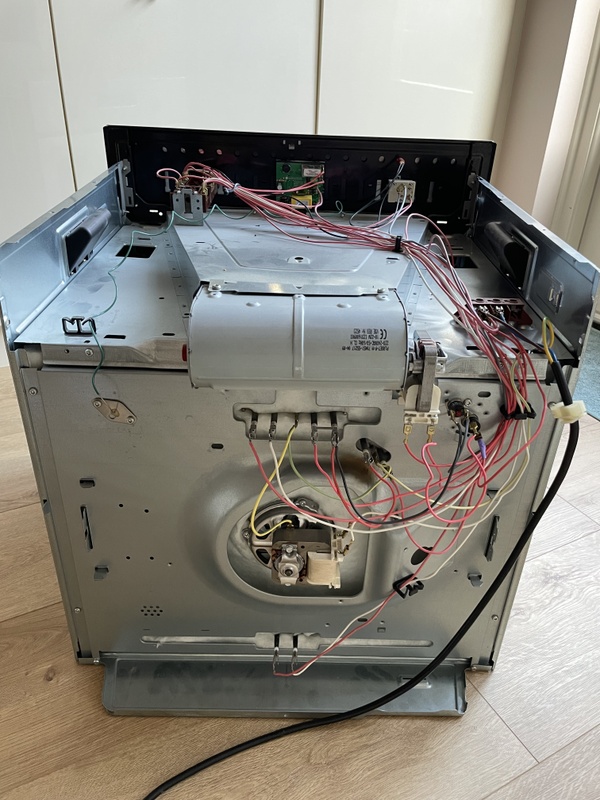

Foto van de achterkant van de oven voor de volledigheid:
Afbeeldingslocatie: https://tweakers.net/i/Mlt3rvZEKri1E9QRJ755T8q6rbE=/x800/filters:strip_icc():strip_exif()/f/image/dQlezq0MVn0VCKjoXq7MtN7Z.jpg?f=fotoalbum_large
