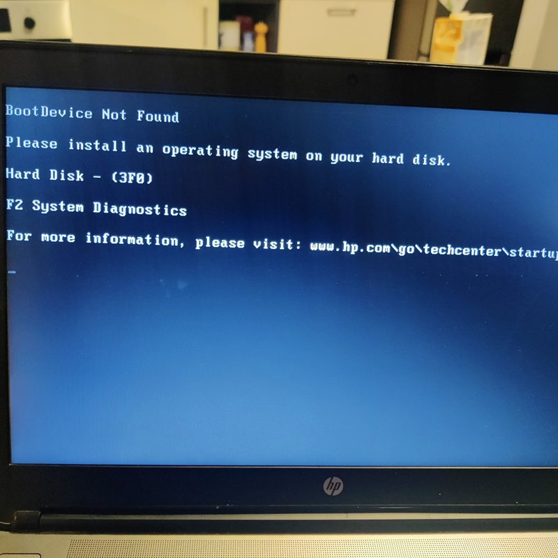

maar na installeren (na het bevestigen van het verwijderen van de USB-stick) krijg ik volgende problemen:
Afbeeldingslocatie: https://tweakers.net/i/hl1tXYKp4AxfpKpJrmRI2sxyljI=/800x/filters:strip_icc():strip_exif()/f/image/D7vlLnhlb1uVFOxiTE1QHiFV.jpg?f=fotoalbum_large
gevolgd door dit:
Afbeeldingslocatie: https://tweakers.net/i/Pgabe8xj3GOxcYjF0TqCIX-uSR0=/800x/filters:strip_icc():strip_exif()/f/image/fyjKdA5y6rUxcScmWRjqsorE.jpg?f=fotoalbum_large
ik krijg dan de optie om een test te doen:
Afbeeldingslocatie: https://tweakers.net/i/_fb1ihwzppqjgikm4CNxcSao8co=/800x/filters:strip_icc():strip_exif()/f/image/EWgyXyl2oWvPgnauyEmzYds0.jpg?f=fotoalbum_large
al de testen zijn 'passed' dus zonder problemen.

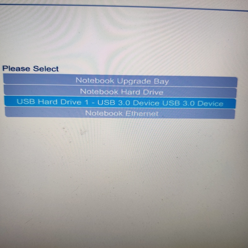

met de usb hdd ook aangesloten heb ik volgende boot opties:
Afbeeldingslocatie: https://tweakers.net/i/B48uUawQgVpBCdf_htOrhT_EqwU=/800x/filters:strip_icc():strip_exif()/f/image/VjdLzmT4I0PERVgCW12JMlmR.jpg?f=fotoalbum_large
(dus bij ene optie krijg ik de 'grub' interface, bij de andere optie de cable not connected failure)

  • Baardhaas
  • Laatst online: 14-06 16:12
Hele late reactie, maar wie weet heb je er nog wat aan.
Het eerste wat mij opvalt is dat je Legacy boot en niet Uefi. Je zou simpelweg hybrid, of uefi only aan kunnen zetten.
Ik kan mij een vervelende eigenschap herinneren van de HP Bios uit deze periode. Als ik het mij goed herinner komt HP met een prompt waarbij je 4 cijfers moet invoeren als je iets wijzigt aan de secure boot instellingen. Geen idee of dat ook gebeurt als je van Legacy naar Uefi gaat. Maar, als je voordat dit prompt komt op een toets drukt zoals bijvoorbeel F9 voor het boot-menu, dan cancelt hij de wijziging zonder daar melding van te doen. Dus raak voor de zekerheid geen enkele toets aan als het systeem reboot na de BIOS wijziging.
