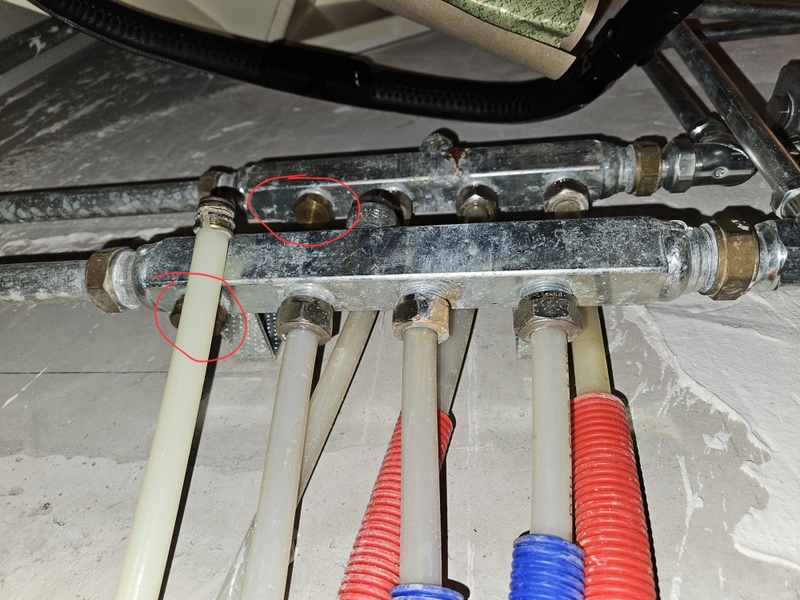

Hallo allemaal. Ik heb vorig jaar mijn eerste huis gekocht, met stadsverwarming. Er zit vloerverwarming op de begane grond en op de eerste en tweede verdiepingen radiatoren. Nu het weer wat kouder wordt buiten heb ik de verwarming weer aangezet waarbij het mij opviel dat er een borrelend geluid uit de leidingen komt. Om dit op te lossen heb ik de vloerverwarming en radiator ontlucht. Helaas hoor ik nog steeds een borrelend geluid zodra de verwarming aan staat. Daarnaast viel het mij bij het ontluchten van de vloerverwarming op dat er twee losse buizen uit de vloer komen die niet aangesloten zijn op de vloerverwarming. Nu heb ik 2 vragen:
1) Hoe kan ik het borrelen verhelpen?
2) Heeft iemand enig idee waarom de losse vloerverwarmingsbuizen niet zijn aangesloten? Zie ook onderstaande foto. Aan de linkerkant zie je twee afgedopte aansluitingen en 1 van de 2 losse buizen.

mitchgrohe schreef op zaterdag 30 november 2024 @ 21:07:
Nu heb ik 2 vragen:
1) ontluchten, ontluchten, ontluchten en nog een keer ontluchten.
2) waarschijnlijk is die groep lek, en hebben ze die losgekoppeld zodat je systeem niet leegloopt. Óf die groep zit in een ruimte waar het voor de vorige bewoner veel te warm werd.
Niet iedere buis die de (dek) vloer in gaat is voor vloerverwarming. Niet ergens een radiator die is weggehaald?

Lijkt meer een verdeler voor radiatoren dan voor vloerverwarming inderdaad.

Simpel360 schreef op zondag 1 december 2024 @ 06:27:
Ach ja stom, er is inderdaad 1 radiator weggehaald in de woonkamer. Bedankt voor het inzicht.

ingmar89 schreef op zondag 1 december 2024 @ 07:18:
Officieel is de vloerverwarming als bijverwarming bedoeld. Er zijn nog 2 radiatoren in de woonkamer naast de achterpui waarvan er dus 1 is losgekoppeld door de oude bewoners omdat de vloerverwarming warm genoeg is voor beneden. De losse buizen zullen dan waarschijnlijk hiervoor zijn.
