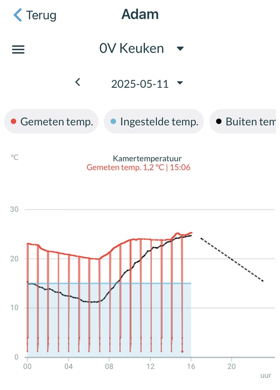

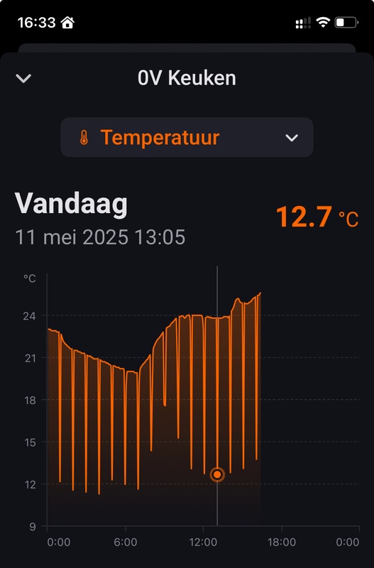

Hallo,
Ik heb sinds een jaar een Remeha ETwist, gekoppeld aan mijn Tzerra ketel en Elga Ace warmtepomp. Ik bedien het geheel via Plugwise en Homey.
Ik zit met een raar probleem: om het uur zakt de gemeten temperatuur naar 1,2 graden volgens Plugwise,
Afbeeldingslocatie: https://tweakers.net/i/vsCYVdvC9DPdJWAUYlJiZsE20kg=/x800/filters:strip_icc():strip_exif()/f/image/hzMBuWHLk1SLRXBzlTOLUzRZ.jpg?f=fotoalbum_large
en naar zo’n 12 graden volgens Homey.
Afbeeldingslocatie: https://tweakers.net/i/35csnijZMxcWyX6Q_On87Lwck2Y=/x800/filters:strip_icc():strip_exif()/f/image/QBAblIqymJE6cwg5COTVu6rK.jpg?f=fotoalbum_large
Dat duurt steeds maar heel kort, maar het gevolg is dat de warmtepomp elk uur aanslaat. Ook in de zomer. Maar niet elke dag, of vaak alleen een deel van de dag.
Afbeeldingslocatie: https://tweakers.net/i/RnivKLTuU8datT0i6K0vuNfDyrA=/800x/filters:strip_icc():strip_exif()/f/image/7C8vbjgEL4T8XeCtkO6v7c2C.jpg?f=fotoalbum_large
Iemand een idee waardoor dit wordt veroorzaakt?
