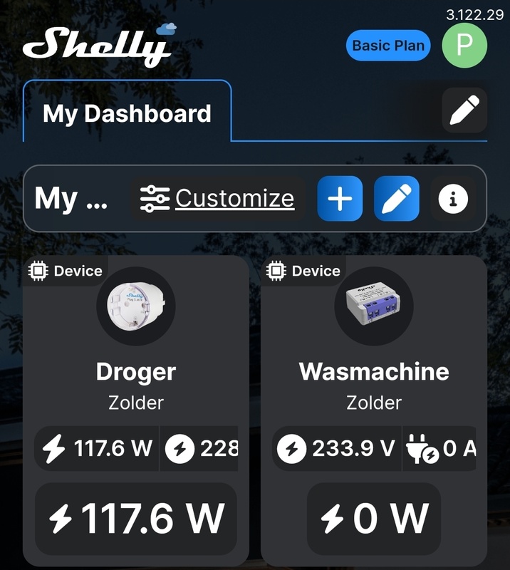

  • piotr123
  • Laatst online: 01-11 23:18
Afbeeldingslocatie: https://tweakers.net/i/DGFT_txmGV8QYlkfBYThEO6n5r8=/x800/filters:strip_icc():strip_exif()/f/image/r0X6VzDs8eoORDU9iFz6L7w2.jpg?f=fotoalbum_large
Dit is het uiteindelijk geworden, dank jullie allemaal voor de adviezen.
