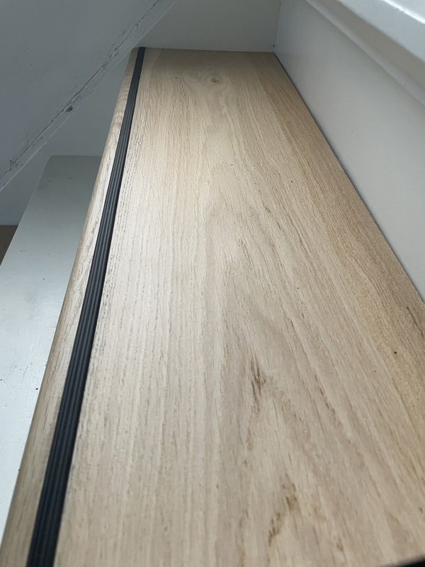

Skylt lak ultramatt - heb de eiken trap er hier nu 3 jaar in, gaat prima en mooi mat. Het is een soort epoxy dus ook hard en slijtvast. En gewoon een rubber stripje voorin maken voor de veiligheid.
Heb idd een stripje in de treden.
Althans... dat komt daar nog in natuurlijk :+

Morgen alles even naschuren, en dan in de lak.
Stripjes op maat snijden, treden monteren (2 x 8 om en om) en dan komt vrijdag de kitter alles afwerken.
Ik heb er echt ZO geen zin in, en het is zijn vak dus het resultaat is allicht beter dan wanneer ik het zelf doe :+

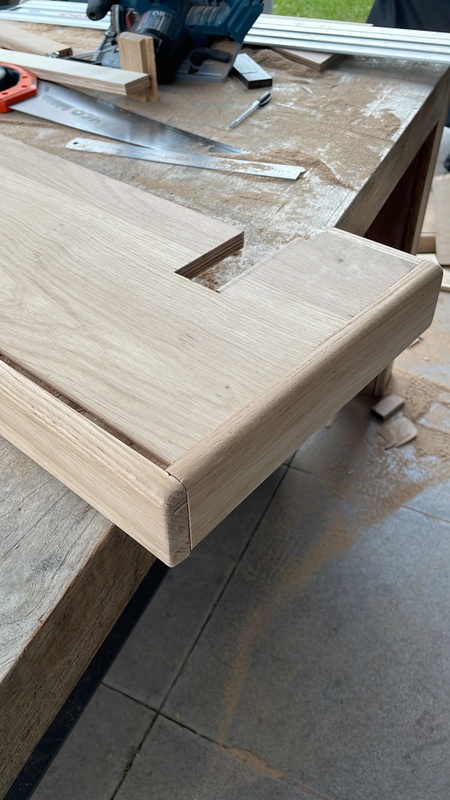

Een mooi RVS slijtstripje neem ik aan?
Ik zie dat je de slijtstrip over de hele breedte van de trede hebt, mooier was geweest ze een paar cm van de kant te stoppen.
Hier op de foto enigszins te zien:
Afbeeldingslocatie: https://tweakers.net/i/sDZLWl-dM5hHBhKZyTXLnjmZ3Bg=/x800/filters:strip_icc():strip_exif()/f/image/B6uocpUE98EHzHJMicjOdZqT.jpg?f=fotoalbum_large

Analamoebe schreef op maandag 2 december 2024 @ 14:21:
Skylt is echt super spul, al ruim 20 jaar fan van.

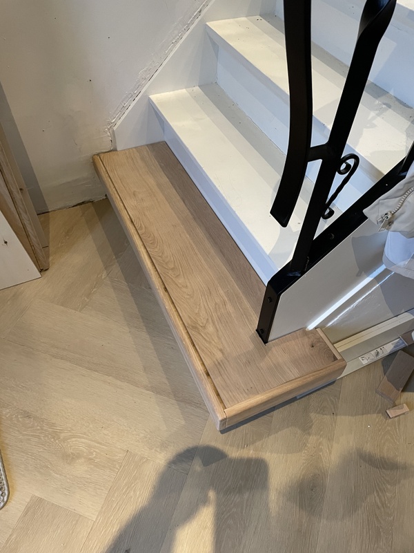

Nope, rubber.
Maar goed, het zijn renovatietreden. Niet nieuwe op maat gemaakte traptreden.
Mijn onderste tree is breder dan de rest trouwens, dus dat was nog wel een klus om rondom af te werken :?
Ik ga de naadjes nog even vullen denk ik met wat lijm gemengd met zaagsel, en even gladschuren. As good as it gets :?

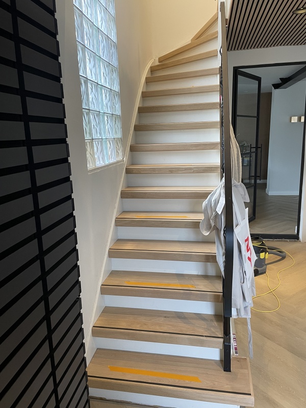

Best wel een mooie finish nu :)
Afbeeldingslocatie: https://tweakers.net/i/GRVc3Y6xUQleuqAiC-rKOb2Jxa4=/x800/filters:strip_icc():strip_exif()/f/image/MPuRERev6yMu94Wvxpe3oZm2.jpg?f=fotoalbum_large
Vrijdag afkitten :)
Afbeeldingslocatie: https://tweakers.net/i/1Sf1tRbDqF-nrdFRgHi77tToizM=/x800/filters:strip_icc():strip_exif()/f/image/8l3CU3aPb89gLeW3kKH2ADlQ.jpg?f=fotoalbum_large
Wel even wennen dat alles ineens recht is :D
